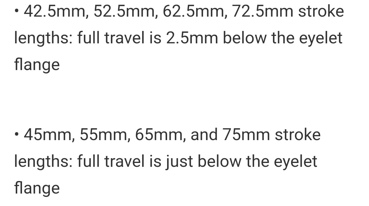

Ich verstehe aber dann rockshox Aussage nicht ganz siehe mein Anhang.
Da steht bei 62.5mm hub hat man den O-ring 2.5mm vor der Fase am Dämpfer. Ich habe ja aber 65mm da liegt anscheinend der O-ring an der Fase an.

Wie gesagt, das Thema wurde hier schon mehrfach diskutiert, such einfach mal im entsprechenden Vivid Thread:
Der Bumper ist schon sehr hart, ob das jetzt sinnvoll bzw. in der Praxis notwendig ist sei mal dahingestellt.
Bilder vom Bumper gibt es in der Serviceanleitung oder dem Spareparts-Catalog.
Oder einfach mal auf Englisch googeln. Im mtbr-Forum gibt es zu dem Thema glaube ich auch etwas.
