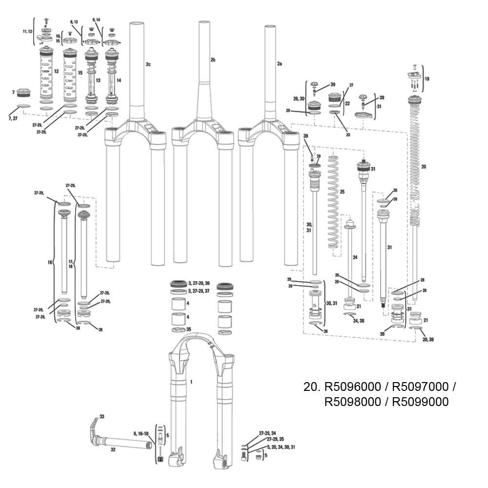

Hab jetzt also mein erstes Rad schon seit immerhin 3 Monaten (Canyon Torque EX 2015) und bin soweit auch ganz zufrieden. Nur eine Sache stimmt mich etwas mulmig: Wenn ich die Steckachse vom Vorderrad anziehe erreicht es einen gewissen Spannungspunkt und lässt sich dann weiterdrehen. Wie wenn man ein Gewinde durchdreht. Nun ist das aber nicht das Gewinde oder die Gewindeaufnahme von der Steckachse sondern die Hülse in die das Gewinde geschnitten ist auf der linken Seite dreht sich mit. Die Fragen die ich mir nun stelle ist natürlich: Soll das so sein? Macht es was? Sollte ich was dagegen machen?

Hülse? Das Gewinde schraubt sich doch ins Casting?
Da ist natürlich ein Gewindeinsert im Casting. Das kann sich natürlich mitdrehen. In der Ersatzteilliste wirst du das nicht finden.
Nein, soll nicht so sein. Ja, das macht was weil wahrscheinlich die Steckachse nicht opitmal fest ist. Ja, du solltest nachschauen und das Insert festschrauben soweit dir das möglich ist. Dazu braucht es eigentlich einen speziellen Schlüssel. Am Besten wäre einkleben.
Kann natürlich sein dass das Gewinde im Casting für das Insert selbst defekt ist. Dann kannst du das Casting auf den Müll schmeißen oder reklamieren oder so.
So fahren würde ich nicht, das könnte böse enden und Zahnersatz ist teuer.
Wenn zwischen Casting und Gewindehülse nen kleiner Spalt ist könntest du versuchen Loctite Welle-Nabe Kleber reinlaufen zu lassen.
Das ist nen ziemlich krasses zeug, also bedacht damit arbeiten.
Wenn das nicht klappt hilft nur nen neues Casting. Da würde zB auch ein Domain Casting passen.
