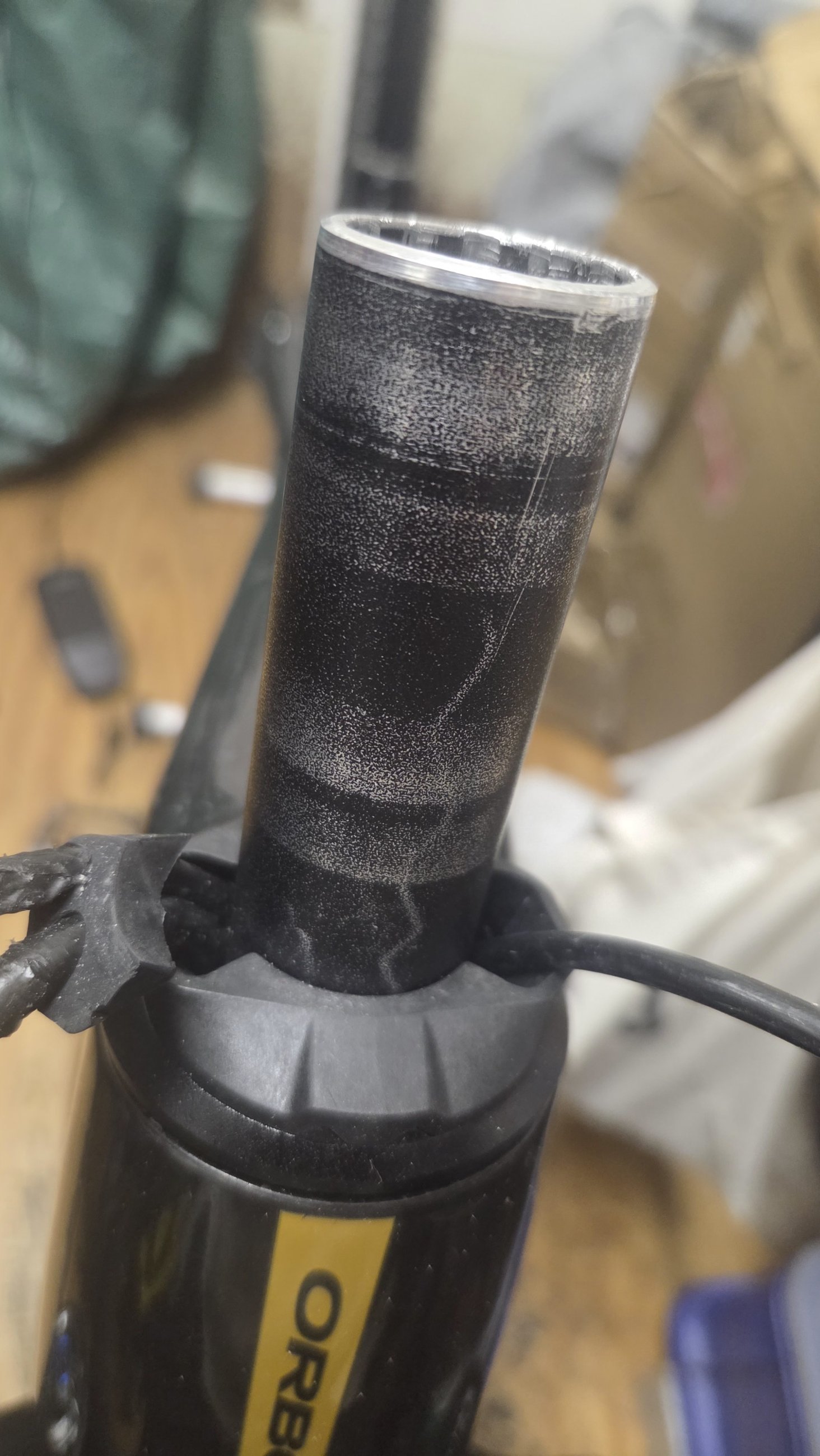

Grüß euch
Hatte jemand von euch bei der ZEB 3.1 den Fall dass der Vorbau "rutscht" oder der Schaft minimal kleiner ist?
Wobei das der Vorbau ausgleichen würde denke ich
Die Oberfläche des Schafts bei mir sieht auch ziemlich glatt aus....
Habs schon entfetet, mit Montagepaste mit Partikel probiert und der Rutscht immernoch....
Was meint ihr...Beim Händler bemängel oder Schaft anrauen mit Schleifpapier?!
Oder andere Ideen?!
Hab halt die gabel frisch mit neuen decals versehen und foliert....
Wenn die gabel getauscht wird ist das Geld halt futsch.....

Grüß euch
Oder andere Ideen?!
Von welcher Gabel kommst denn du? Das Ding ist eine ganze Ecke stoerrischer als andere Gabeln da draussen… wenn du mal dagegrn zerrst wo das Laufrad eigentlich hin will. Dem Vorbau kannst schon mal 6Nm geben…
Alles korrekt angezogen
Auch Partikel Montage pasta verwendet
Die gabel ist neu...hab die aber vll 6x an und ab gebaut gehabt und x versuche gehabt bei dem der Vorbau im trockenen verrutscht bis ist, bis der Vorbau einigermaßen fest war...aber der Schaft ist nun recht glatt...Hatte ich bisher bei 1x lyrik und einer anderen ZEB noch nicht so...
Reklamieren und einschicken?!
Am Vorbau und der Montage liegts nicht...war beim Händler vom Bike wegen dem Vorbau und es kann tatsächlich nur noch am Schaft liegen...
Anbei das Bild...
Anbei das Bild...Anhang anzeigen 2164366
War bei meiner ZEB auch so. Habe dann den Vorbau (Title gegen Sixpack) getauscht. Seit dem habe ich keine Probleme. Die Prozedur mit Montagepaste und Co hatte ich erfolglos durch.
