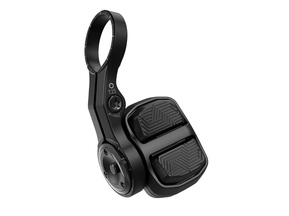

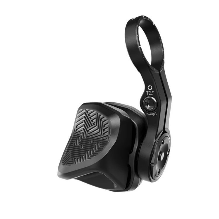

Also den hier nutze ich (Infinity Clamp andere Richtung] mit dem unteren Button zur Steuerung der Reverb und den oberen zum Blättern durch die Seiten des Edge 840
Das geht mit dem Garmin? Dann könnte ich ja meinen (habe den anderen mit der "Spitze" an der Taste) auch zum Blättern beim Karoo nutzen. 🤔
Du meinst wahrscheinlich das Rocker Paddle links!?
Das hatte ich erst, war mir zu globig.
Hatte da aber auch die obere Taste zum Blättern am Garmin genutzt.

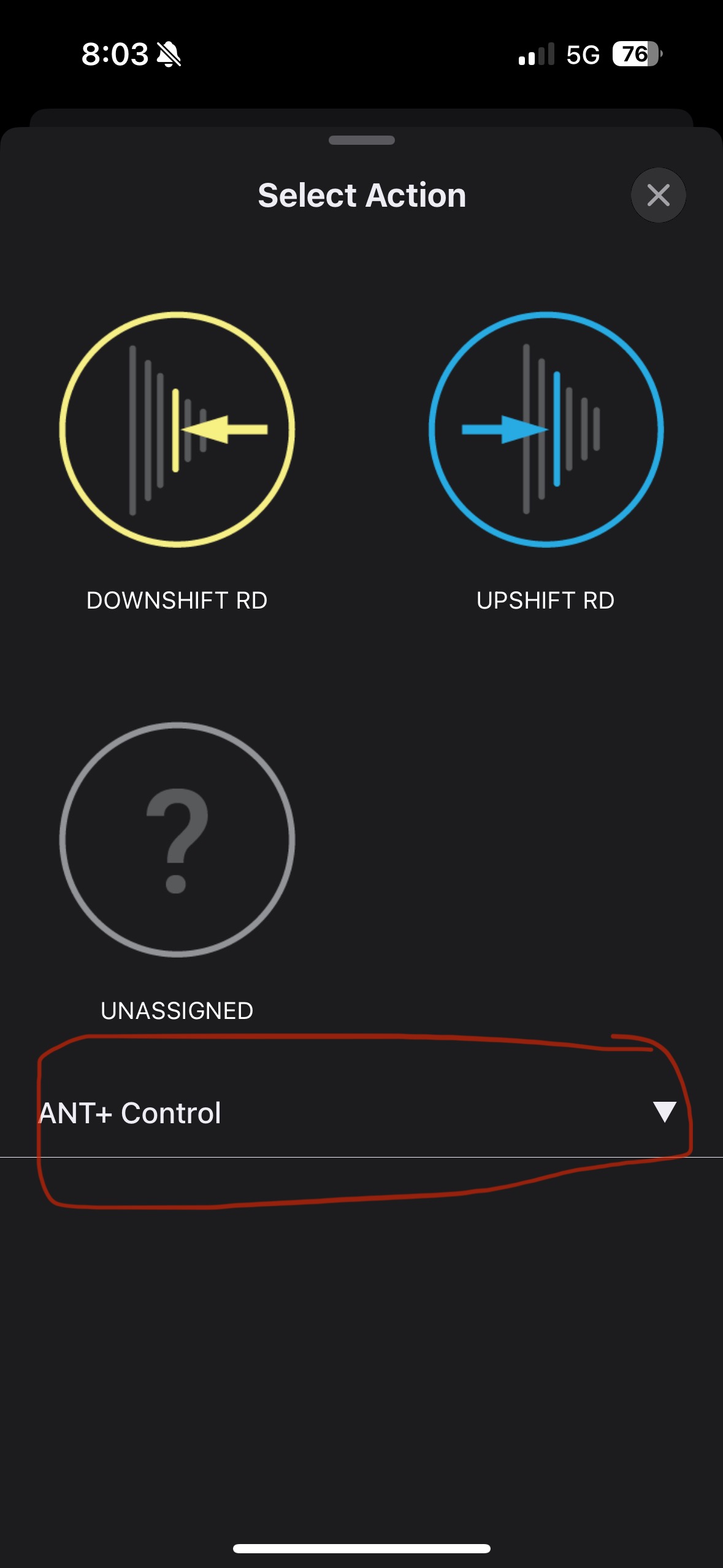

Wichtig natürlich, die AXS muss mit dem Garmin als Sensor gekoppelt sein:
Viel Erfolg
Danke! Bin hier glaube ich richtig. Aber auch mal wieder unfaehig.
Irgendwie scheint mir ich kann nur den Pod auf ANT+ schalten, der mit dem Schaltwerk verbunden ist.
Hab spasseshalber mal die Pods vertauscht… gleiches Spiel.
Saustark! Das ist es! Sollten wir uns mal ueber den Weg laufen bekommst n Bier von mir.
In der Reihenfolge geht das… da musst in dem Jungel von lanweiligen Installationsvideos erst mal hin finden.
