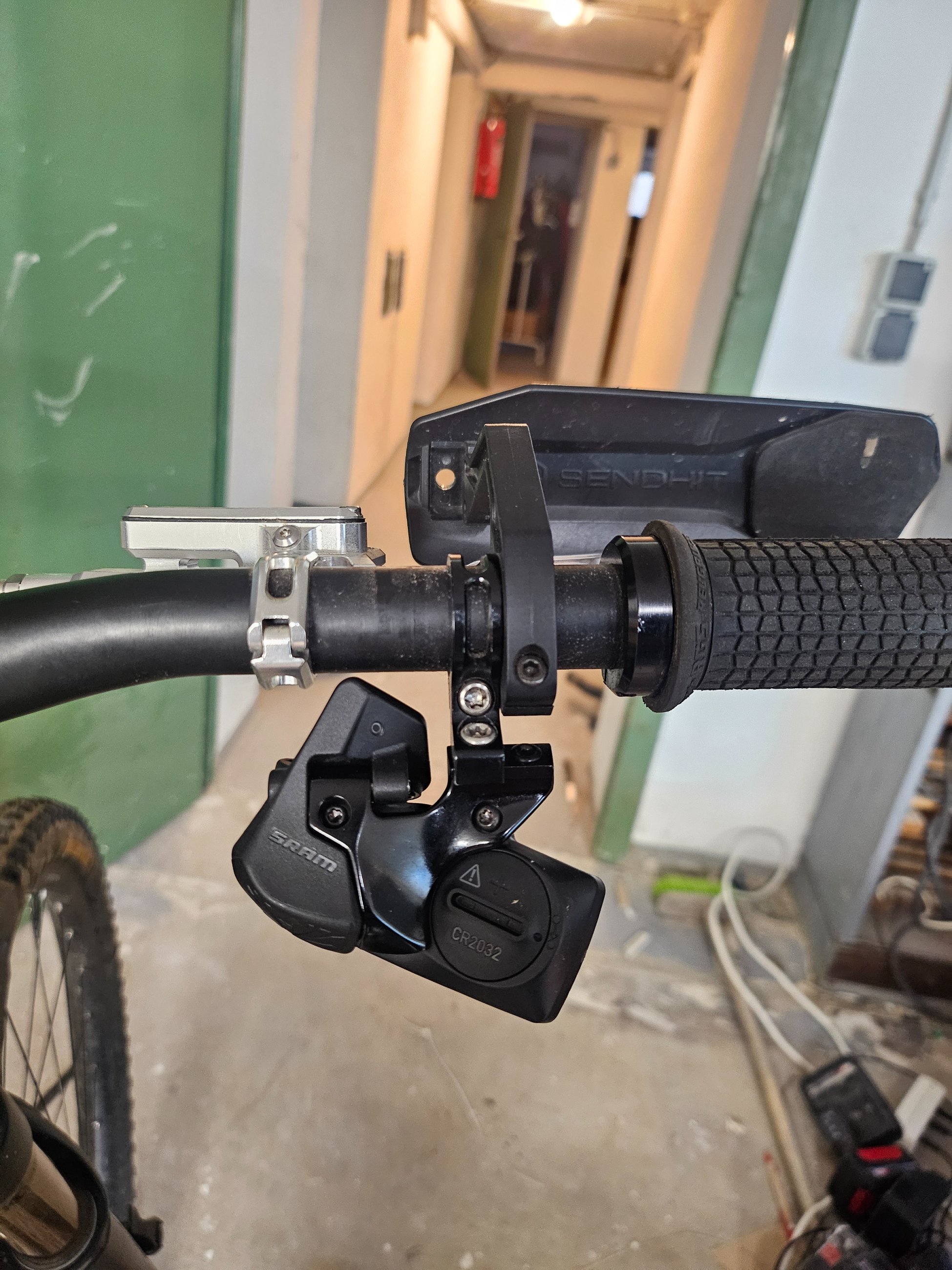

Bliebe noch ein umgedrehter rechter Shifter auf der linken Seite!?
Ein AXS Pod? Kannst ja auch das Rocker Pedal dran machen und ich meine der rechte und linke unterscheidet sich eigendlich nicht, nur die Klemmschraube wäre dann auf der anderen Seite. Habe zu mindest fürs Ihbaik ein AXS Pod links, den könnte ich genauso auch rechts montieren, dann muss ich nur die Klemmschraube von der Rückseite anziehen.
Nein, kein Pod, sondern ein alter AXS Shifter. Nur mal fürs Bild montiert - den Griff muss man sich nach links denken:
Sozusagen als Notlösung, da es die alten momentan überall gibt.

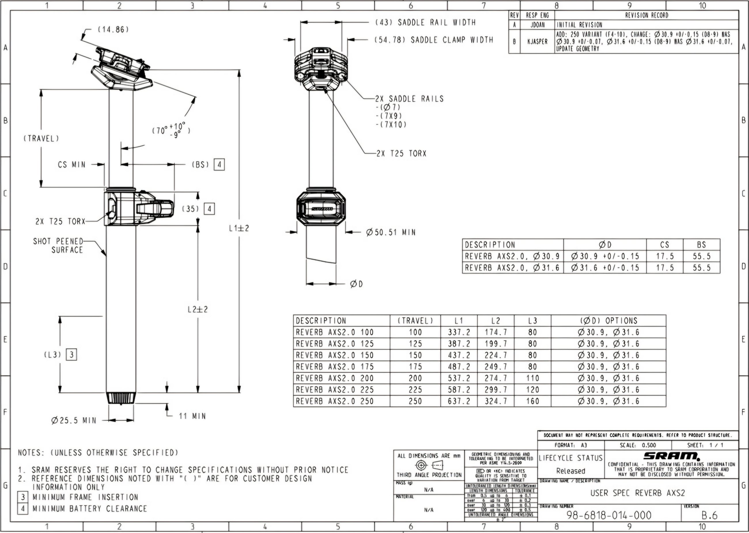

Diameter
Travel
Length
Minimum Insertion
Maximum Insertion
Minimum Exposed Height
Maximum Exposed Height
Weight
30.9mm​
100mm​
348mm​
80mm​
185.7mm​
162.5mm​
268.2mm​
559g​
30.9mm​
125mm​
398mm​
80mm​
210.7mm​
187.5mm​
318.2mm​
589g​
30.9mm​
150mm​
448mm​
80mm​
235.7mm​
212.5mm​
368.2mm​
622g​
30.9mm​
175mm​
498mm​
80mm​
260.7mm​
237.5mm​
418.2mm​
653g​
30.9mm​
200mm​
548mm​
110mm​
285.7mm​
262.5mm​
438.2mm​
686g​
30.9mm​
225mm​
598mm​
120mm​
310.7mm​
287.5mm​
478.2mm​
717g​
30.9mm​
250mm​
648mm​
160mm​
335.7mm​
312.5mm​
488.2mm​
748g​
31.6mm​
100mm​
348mm​
80mm​
185.7mm​
162.5mm​
268.2mm​
575g​
31.6mm​
125mm​
398mm​
80mm​
210.7mm​
187.5mm​
318.2mm​
609g​
31.6mm​
150mm​
448mm​
80mm​
235.7mm​
212.5mm​
368.2mm​
643g​
31.6mm​
175mm​
498mm​
80mm​
260.7mm​
237.5mm​
418.2mm​
678g​
31.6mm​
200mm​
548mm​
110mm​
285.7mm​
262.5mm​
438.2mm​
712g​
31.6mm​
225mm​
598mm​
120mm​
310.7mm​
287.5mm​
478.2mm​
745g​
31.6mm​
250mm​
648mm​
160mm​
335.7mm​
312.5mm​
488.2mm​
780g​
34.9mm​
100mm​
353mm​
80mm​
188.6mm​
164.2mm​
272.8mm​
646g​
34.9mm​
125mm​
403mm​
80mm​
213.6mm​
189.2mm​
322.8mm​
675g​
34.9mm​
150mm​
453mm​
80mm​
238.6mm​
214.2mm​
372.8mm​
707g​
34.9mm​
175mm​
503mm​
80mm​
263.6mm​
239.2mm​
422.8mm​
739g​
34.9mm​
200mm​
553mm​
110mm​
288.6mm​
264.2mm​
442.8mm​
769g​
34.9mm​
225mm​
603mm​
120mm​
313.6mm​
289.2mm​
482.8mm​
797g​
34.9mm​
250mm​
653mm​
160mm​
338.6mm​
314.2mm​
492.8mm​
832g​
