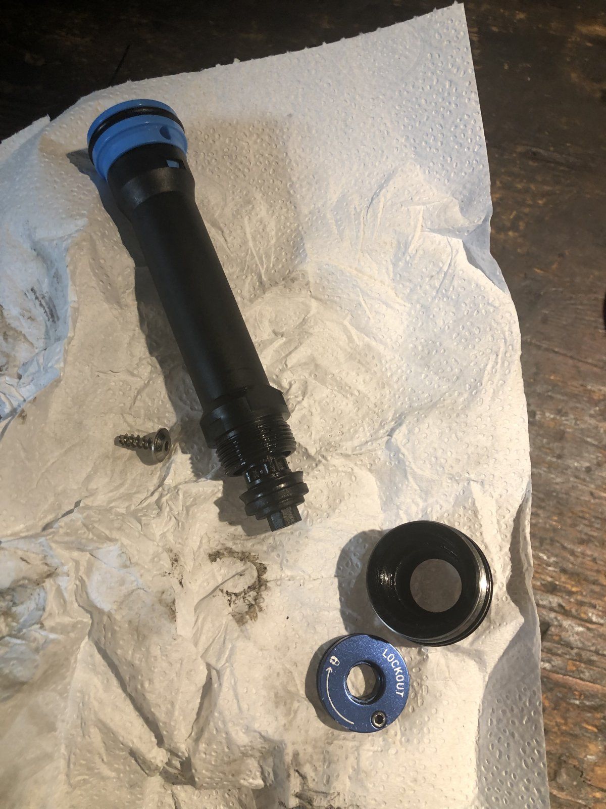

habe die Tage meine Rockshox Recon Silver Solo Air gewartet. Dummerweise hab ich auch das Remote Upgrade Kit direkt mit auseinandergenommen.
Leider schnappt es nicht mehr zurück, wenn es dann montiert ist.
Habe zu dem ganzen auch schon ein Video gefunden...allerdings hilft mir das auch nicht so sehr weiter.
Hab quasi das Problem, was er in dem Video bei 6:20 auch hat.
So wie es jetzt auf dem Bild ist, funktioniert es, wenn ich aber dann die schwarze Kappe da draufschraube, wird es mit jeder Umdrehung schwergängiger.
Hab es schon mit Slikonspray und und und versucht. Frag mich wie das vorher funktioniert hat.
Kann mir da jemand helfen?
Danke schonmal
