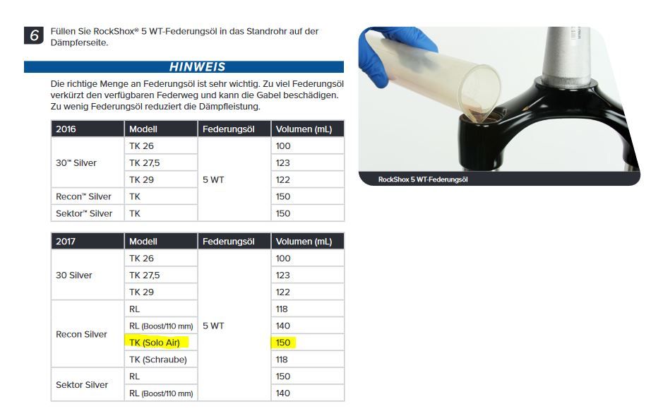

Hallo zusammen,
ich habe ein ähnlich gelagertes Thema wie blickwinkelstab mit der Rock Shox Recon Silver TK AIR, Pop Loc, 100mm auf einem 2017er Cube Attention SL.
Was ist eigentlich das Problem? Es suppt Öl heraus (s. Bild)
Wie gedenke ich das Problem zu lösen? Einmal Service gemäß Manual durchführen und damit die Dichtungen erneuern.
Manual habe ich mit dem RockShox Tool und Seriennummer gefunden.
https://www.sramconnect.com/globala...e-manual-2016-2017-30-recon-sektor-german.pdf
Nur welches der markeirten Service Kits ist das richtige?
Habe ich eine Boost oder eine non Boost Version? Was ist da der Unterschied.
Hier noch weitere Infos zu meiner Gabel
Danke euch und viele Grüße
Robert

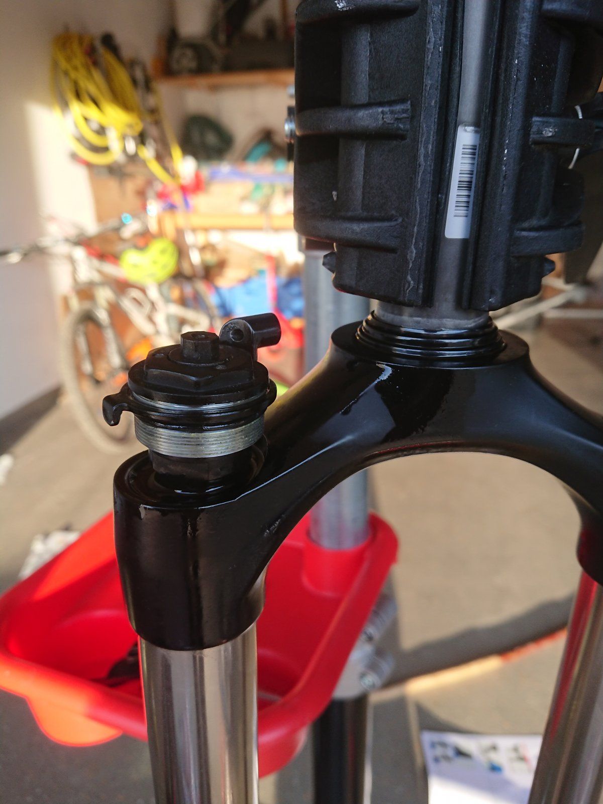

Servus,
jetzt bin ich doch auf ein Problem gestossen: Und zwar bekomme ich den Dämpfer nicht rein ohne dass Öl überlaufen würde (fehlen etwa 2cm s. Bild). Ich habe exakt 150 ml wie in der Tabelle angegeben eingefüllt und vorher war alles zerlegt und sauber gemacht worden, war also kein Tropfen mehr drin und der Dämpfer ist auch in der "Open" Position.
Was mache ich hier ggf. falsch? Lese ich die Tabelle falsch? Meine Gabel ist ja oben beschrieben. Für sachdienliche Hinweise bin ich dankbar.
Robert
