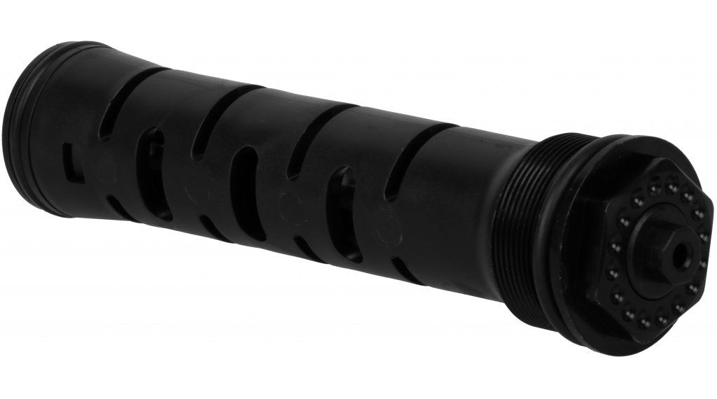

Die Motion Control beginnend unter dem Gewinde, hat eine Länge von ca. 10cm.
Wenn die MC nur 1cm im Öl stehen darf, dann sind 111ml viel zu viel.

Doofe Frage, aber habt ihr in die grade frisch vom Service zusammengebaute Gabel, möglicherweise noch leicht eingefedert, die 111ml reingegossen ohne mal vorsichtig einzufedern?
Dann ist da noch jede Menge Luft unter dem Zugstufenkolben.
Dass 111ml zu viel sind ist das eine. Dass nur noch 30ml reingehen sollen, das andere. Dass der zugstufenkolben verschraubt ist, sagt auch nicht zwingend was. Man kann die Tauchrohre auch verschrauben, wenn sie etwas aufgeschoben sind. Wie weit ist denn der zugstufenkolben von der Oberkante der gabelkrone entfernt?

Habe jetzt 65ml Öl eingefüllt, die MC steht somit ca. 1- 1,5cm im Öl. Luftseitig
wurde sie mit 70 PSI aufgepumpt und der erste Feder Eindruck schaut eigentlich
ganz gut aus.

Die MC steht nun ca.1 cm im Öl und federt eigentlich ganz gut
(Kein SID Vergleich), vorerst gibt es da nichts zu beanstanden.
Danke, für eure Hilfe :daumen:
