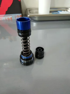

Hallo zusammen.Ich habe diesen Fred hier gesehen im Rahmen meines Upgrade-Projektes und versuche mal ein wenig Licht ins Dunkel zu bringen.
Ich kann bestätigen das der Remote Dämpfer und der Non-Remote Dämpfer sich lediglich durch die Feder im inneren unterscheiden.
Wenn man den ausgebauten Dämpfer vor sich liegen hat kann man einfach das dicke Obere Teil abschrauben und dann kommt einem schon die Lock-Einheit entgegen.Dann kann man einfach die Feder vorsichtig entfernen und alles wieder zusammenschrauben.Dämpfer muss dann natürlich wieder entlüftet/befüllt werden.
Ich habe dann an der Gabelkrone einfach diesen Zugmechanismus durch das Knob-Kit (kleiner Hebel) ersetzt.
Funktioniert einwandfrei.
Hier mal ein Bild der ausgebauten Feder.
