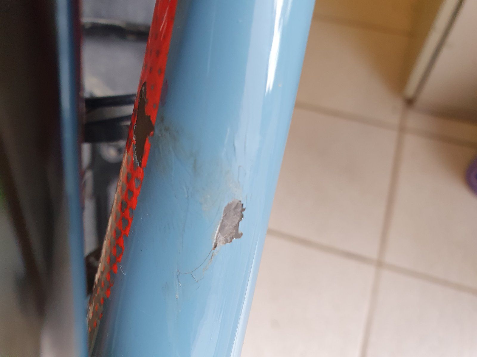

ich war letzten Freitag mal in Olpe im Park und als ich unten den Step Up auf die Brücke gesprungen bin, ist mir beim Landen der Kolben von meinem Dämpfer gebrochen.
Hätte mich jetzt mal interessiert, ob jemanden so etwas auch schon einmal passiert ist, oder ob ich da der Einzige bin.
Der Dämpfer selbst ist etwas über 1 Jahr alt und zu meiner Person würde ich jetzt nicht sagen das ich mit meinen 80 kg in Ausrüstung zu schwer für den Dämpfer bin.
Verbaut hatte ich den Dämpfer in einem Specialized Stumpjumper Expert wo die Querstrebe leider auch was abbekommen hat durch den Bruch.
der rahmen sieht auch nicht so gut aus. ich würde zumindest nachprüfen, ob das nur gesplitterter lack ist oder ob das carbon selbst auch was abbekommen hat
Ja wurde schon geprüft und ist leider kaputt. Zumindest hört man einen Unterschied wenn man mit etwas metallischen auf die Stelle klopft und an eine Stelle die noch ganz ist.
