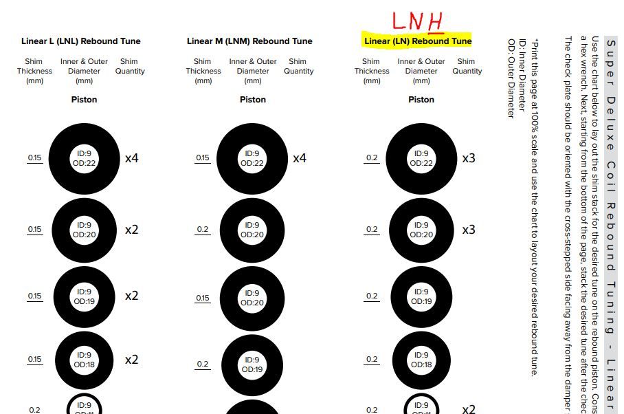

Reihenfolge der Tunes: LNL-LNM-LN-L-M-H. Heisst also LN ist weicher als L obwohl der "härteste" Linear Rebound.
Witzig ist das auf meine Nachfrage bei Transition nach den verbauten Tunes als Antwort kam: "Es ist der LNL320 Tune verbaut ( steht auch so auf dem Dämpfer ) , also ein Light Linear Rebound und ein Low Compression." Also laut deren Beschreibung ein LNLL320... Als ich darauf nachgebohrt habe kam nur ein:" Tja dann wissen wir es auch nicht so genau, wende dich besser am Rockshox"... zu geil.
Rockshox hat hier meiner meinung ein Durcheinander generiert, müste m.m.n. LNL, LNM, LNH heissen, tun sie aber nicht. Das kann dann mit den Compression Tunes zusammen verwirrend sein.

ML 320 ist eindeutig. Zugstufe M, Druckstufe L, Plattform 320
LNL 320 ist ebenso eindeutig. Zugstufe Linear LN (die stärkste lineare Version), Druckstufe L, Plattform 320
Druckstufe LC<L1<L<M<H
Zugstufe L<M<H
Zugstufe Linear LNL<LNM<LN (zuzüglich die Änderung an der Checkplate)

LN hat 8x0,2er Shims. Das ist sicherlich nicht weicher als L mit 6x0,15. Auch wenn L vorgespannt ist.
Davon bin ich ehrlich gesagt schon ausgegangen. Müsste man nachmessen wie stark die Vorspannung ist bzw wie sie sich auf das Losbrechmoment auswirkt.
Wenn nicht hab ich mich von der Reihenfolge der Abbildungen der Tunes im Manual täuschen lassen.
