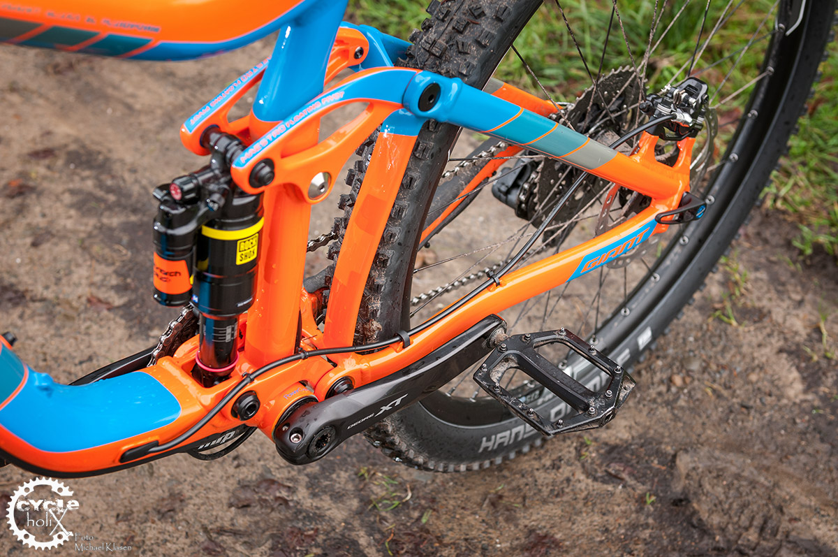

gerade für die Giant-Konstruktion wird's imho schwierig: da ist ja das Dämpferauge direkt auf der Achse geklemmt, Dämpfer mit Achse dreht sich um zwei Kugellager im Hauptrahmen (und die Wippe zum Hinterbau mit zwei weiteren Lagern auf der selben Achse). Sprich da braucht man ja keine Gleitlager sondern muss fix geklemmt werden und auch von der Breite her muss das passen:
Ich dachte ja das es gerade deswegen einfach ist, also gerade weils in ein Giant kommt. Dreh mir einfach Buchsen welche den Durchmesser von 22 auf 15 mm reduzieren (3,5 mm Wandstärke sollte reichen). Die drehe ich gleich so das die Spacer die beim Giant links und rechts vom Dämpferauge verbaut sind (geschätzt jetzt so 12-15 mm lang) gleich mit ersetzt werden?
Und das weiß ich eben nicht ob das kompletter Schmarrn is was ich mir da zusammen reime. Ob das mit Alu Hülsen überhaupt heben würde, ob das den Dämpfer aus irgend einem Grund hin macht usw.
Schaft tauschen trau ich mir nicht zu. Würde vermutlich an der Beschaffung des Schaft scheitern, wenn man das den überhaupt selber machen kann. Kostenpunkt geschätzt dann auch eher bei >100 Euro. Das rentiert sich wohl auch nicht…. denke ich halt? Oder geht das so einfach. Ich mein ich hab nicht 2 linke Hände, aber da gehört vermutlich mehr dazu?
Also wenn du Zugang zu einer Drehmaschine hast und die benötigte Einbaubreite an deinem Rahmen unten nicht schmäler als das Bearing Eylet des Dämpfers ist sollte das ein lösbares Problem darstellen. Evtl auch einfach ein Kunststofflager mit dem D.a von 22 und normalem D.i von 12.7 mm (1/2") drehen. Wenn da keine bewegung ist, weil die Buchse fest auf den Lagerinnenring geklemmt wird, dann muss das noch nicht mal ein besonderes gleitfähiger Werkstoff sein.
