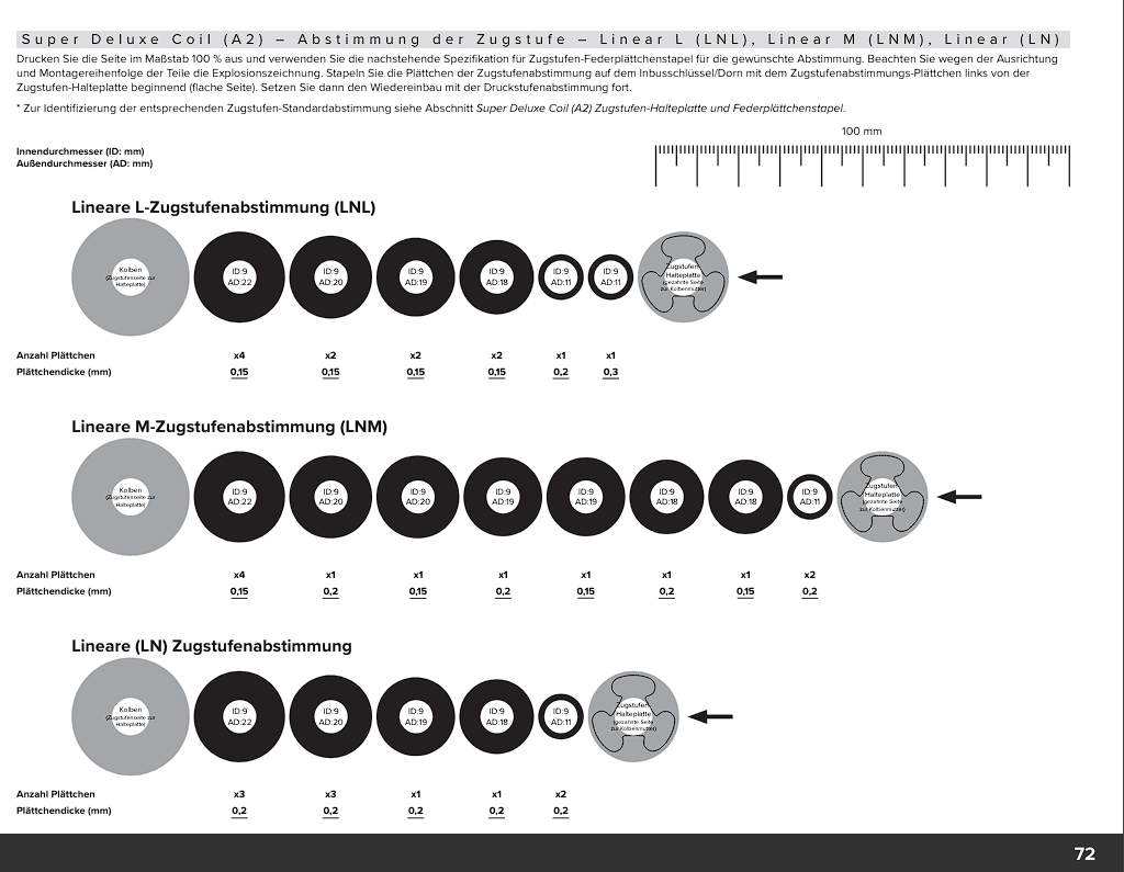

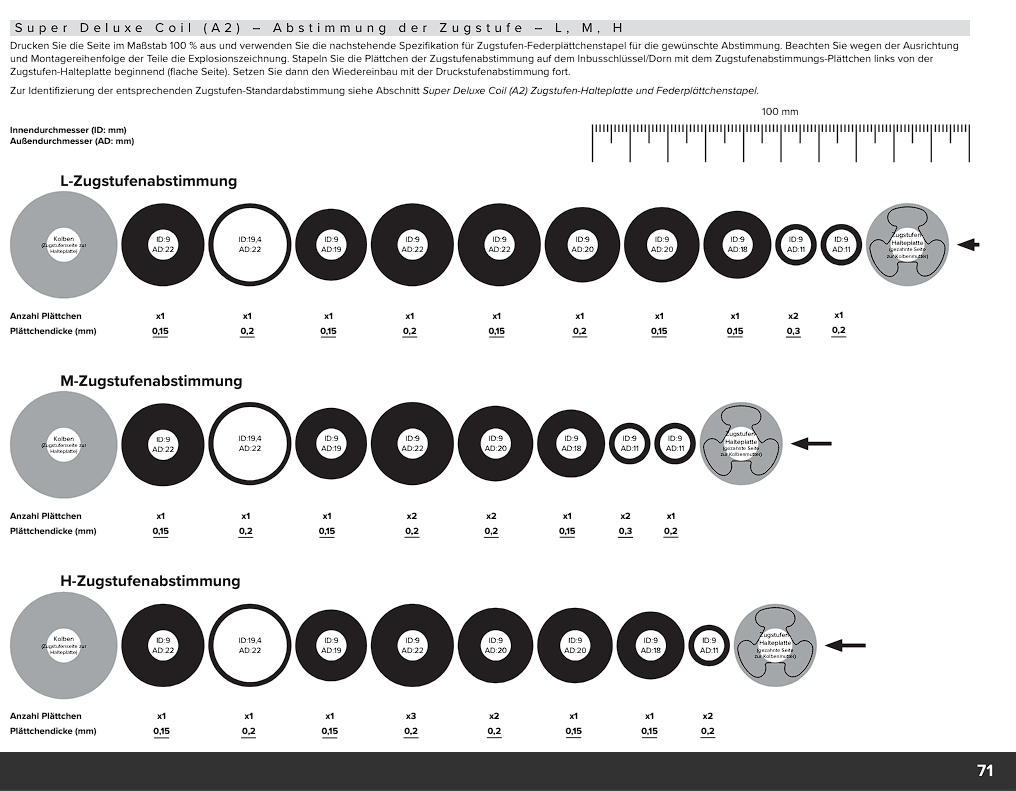

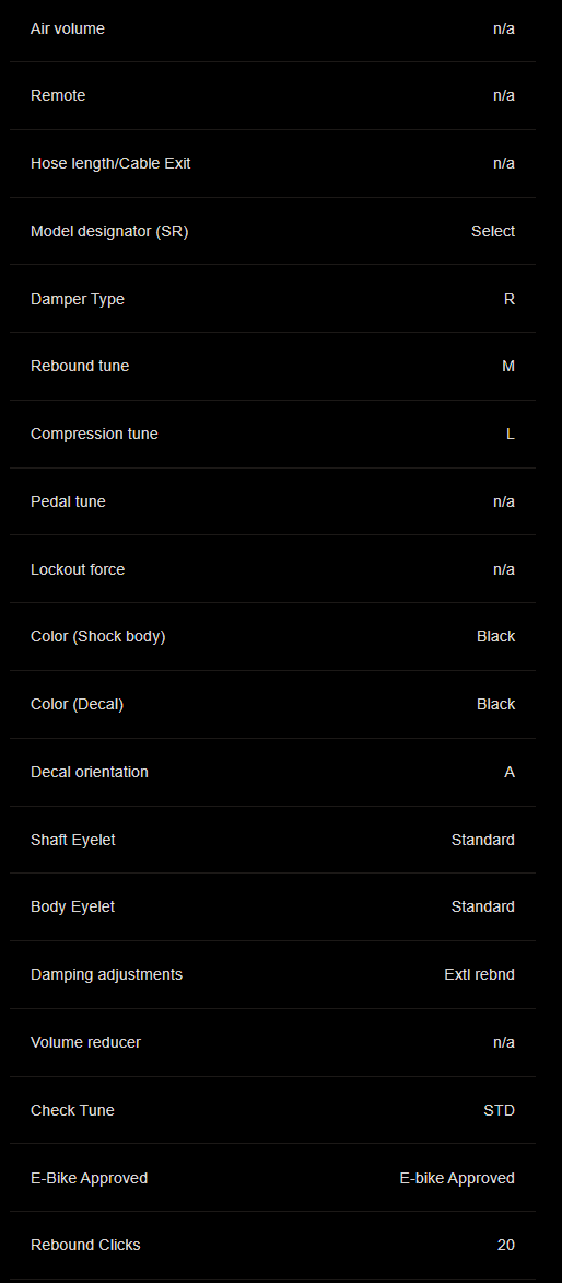

ML steht für Medium Druckstufe und Low Zugstufe. Mein 2020er Tyee hatte zb MM also eine Medium Zugstufe. Auf diese solltest du den Dämpfer mal um shimmen. Gibt dazu von RS ein Handbuch wie die shimms zusammen gestellt werden müssen. Wenn du am Dämpfer alles selbst machen kannst ist es ganz einfach.
Vielen dank für deine Mühe.
Laut Spezifikation hat der Dämpfer einen ML Tune. M für Rebound und L für Compression.
Und den Rebound muss ich ja ändern, damit der Dämpfer langsamer ausfedert.
Also von M auf H.
Jetzt müsste ich doch um shimmen auf L oder nicht?
In das Handbuch habe ich schon geschaut. Da gibt es ja unterschiedliche tunes.
auf Seite 71:
L-Zugstufenabstimmung
M-Zugstufenabstimmung
H-Zugstufenabstimmung
und auf Seite 72:
Lineare L-Zugstufenabstimmung (LNL)
Lineare M-Zugstufenabstimmung (LNM)
Lineare (LN) Zugstufenabstimmung
Was sind die unterschiede Zwischen Seite 71 und 72?
Muss ich die H-Zugstufenabstimmung oder Lineare (LN) Zugstufenabstimmung nehmen
Oder gar ein anderes? Ich blick da nicht so richtig durch und wäre um Hilfe dankbar.

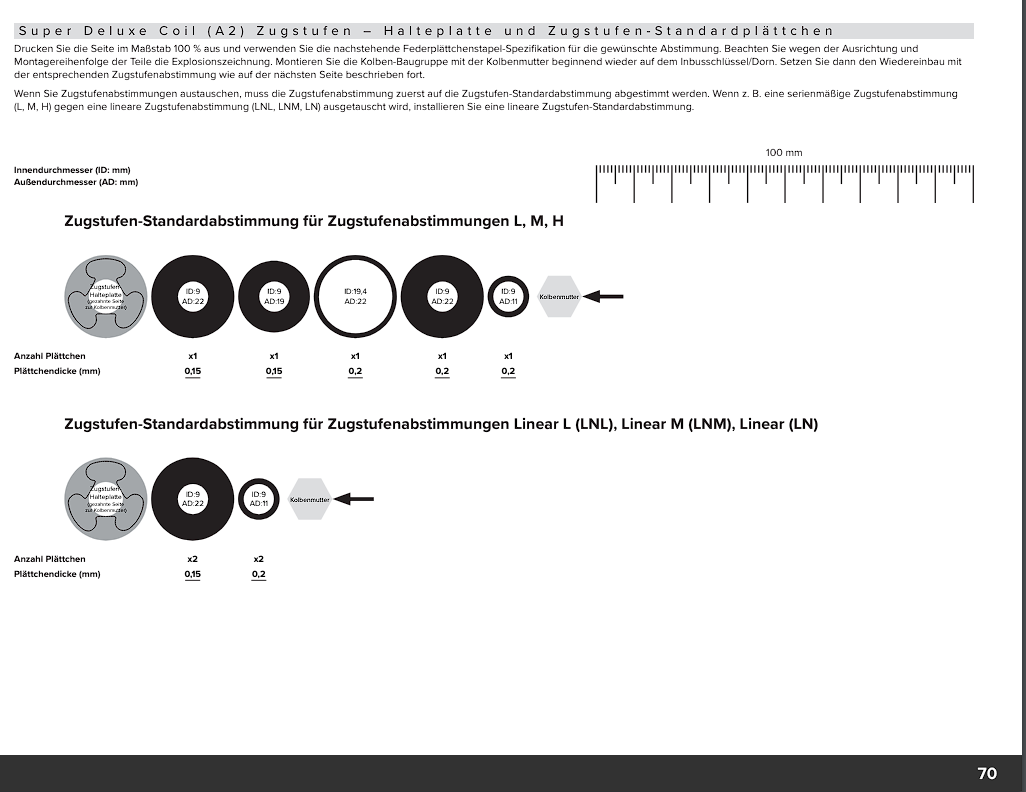

Und was Bedeutet die Zugstufen-Standardabstimmung auf Seite 70
Vielen Dank für eure Mühe und Gedult mit mir.
L-M-H ist mit Vorspannung über einen Ringshim. Dadurch sollte eine gewisse Anlaufschwelle bzw. mehr LS Dämpfung möglich sein. Die linearen Tunes haben keine Vorspannung. Wenn du vom bestehenden L-M-H Schema auf die linearen Tunes wechseln möchtest, dann mußt du auch die Standart Tunes anpassen -> Seite 69
Hallo,
Was sind die Unterschiede zwischen Seite 71 und 72?
  • Seite 71 beschreibt die Standard-Stacks: Diese sind als "preloaded stacks" bekannt, was bedeutet, dass sie vorgespannt sind und eine degressive Dämpfungskraft im Verhältnis zur Kolbengeschwindigkeit erzeugen.
  • Seite 72 beschreibt die linearen Stacks: Diese haben keine Vorspannung, folglich erzeugen sie eine eher lineare Dämpfungskraft im Verhältnis zur Kolbengeschwindigkeit.
Und was bedeutet die Zugstufen-Standardabstimmung auf Seite 70?
  • Die erste Reihe gehört zu den Abstimmungen auf Seite 71.
  • Die zweite Reihe gehört zu den Abstimmungen auf Seite 72.
Ich arbeite nie mit "preloaded stacks", da sie meiner Meinung nach schwieriger (nie gut sind) abzustimmen sind. Es ist schon aufwändig genug, sich mit den linearen auseinanderzusetzen.
👉 Und wie immer, nur eine veränderung aufs mal!
Hoffe das hilft.

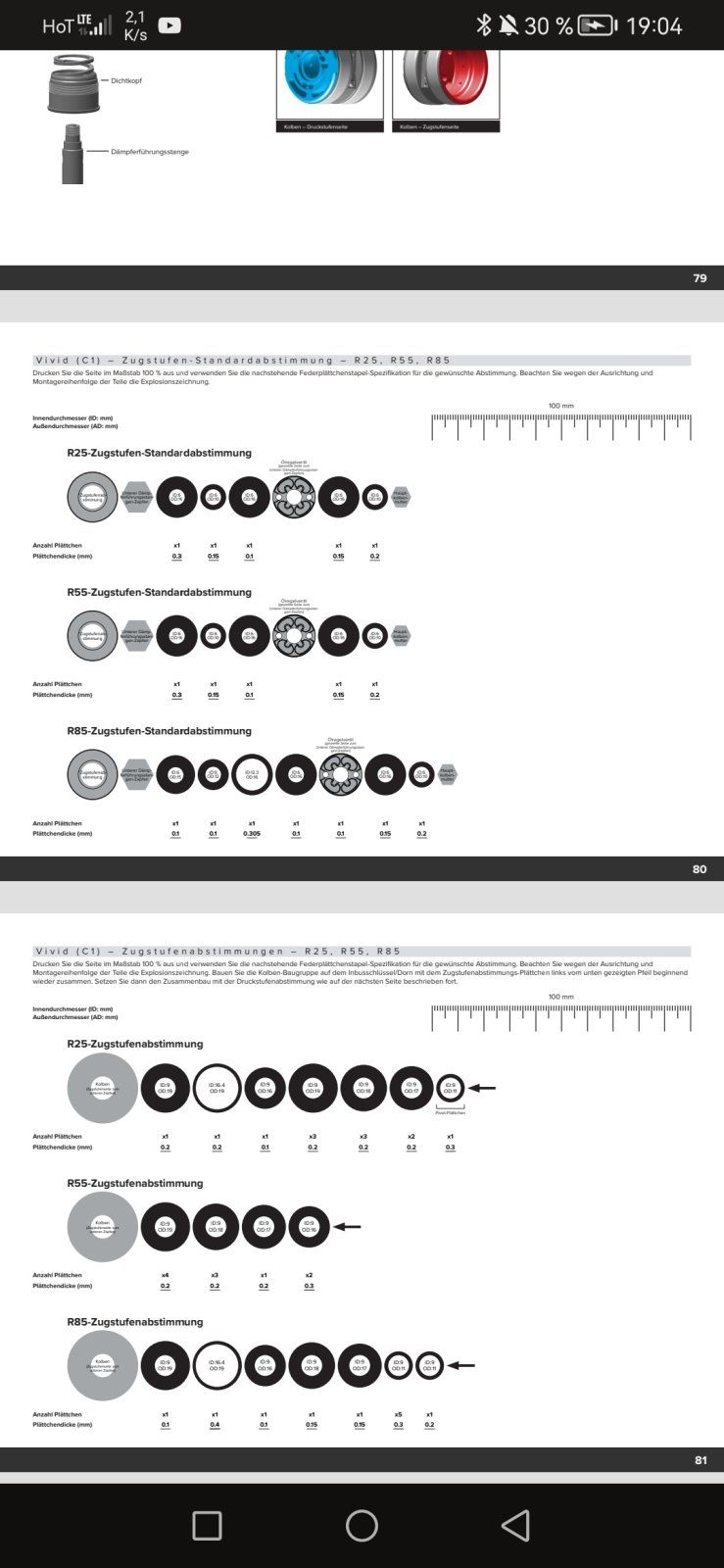

Hey!
Kann mir jmd. erklären was der Unterschied beim Vivid Air Ultimate zwischen dem Rebound Tune R25 und R55 ist?
Ich hab versucht das irgendwie im Netz herauszufinden, war aber leider erfolglos.
Habe nur folgende Shimstacks gefunden.
Wird da der Rebound langsamer oder schneller? Und wie wirkt sich das auf den HSR dann aus?
Bin um jede Hilfe und Antwort dankbar

Der eine ist vorgespannt, der andere nicht(linear), bei ansonsten gleicher Shim Bestückung. Vorgespannt (degressiv) sollte etwas Ruhe reinbringen, linear etwas lebendiger. Bei sehr hohen Schaftgeschwindigkeiten sollte da wenig Unterschied sein. Aftermarket Standart ist aktuell linear, zumindest beim sdlx.

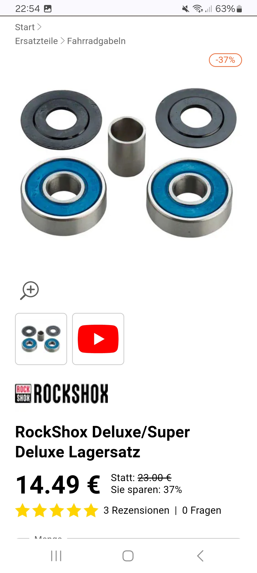

Nabend, kann mir hier jemand helfen und sagen ob (und wo) es diese "Dust Cover" für die "Bearing Mount-Aufnahme" einzeln gibt?
Finde bisher nur dieses Set, was preislich noch im Rahmen ist.
