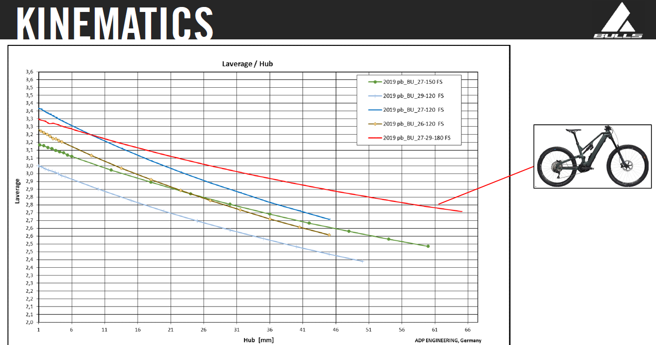

Servus,
Frage an die Profis unter euch.
Ich bin Mega unzufrieden mit dem Verhalten von meinem Dämpfer. Gerade bei härteren Schläge Drops, Wurzeln, Steine ist mein Fahrrad sehr hart. Federweg nutze ich aber je nach Anwendung komplett aus.
Aktuell Fahre ich einen Super deluxe B2. 205x65mm Fahrrad hat ca. 175mm Federweg. Siehe Bild die Rote Kurve gehört zu meinem Bike.
Schaut euch am besten nochmal den Screenshot an aber ich denke ich habe einen Compression tune von L1 und rebound ist der LN tune.
Ich habe noch zusätzlich probiert eine MegNeg zu verbauen aber es ist nicht wirklich besser geworden. Mit der MegNeg ist mir nur aufgefallen das Lowspeed Zugstufe sehr überdämpft ist. Und Highspeed eher unterdämpft/schnell ist. Deshalb fahre ich 7 klicks geschlossen. Aber wie schon gesagt Low speed Zugstufe ist dadurch sehr überdämpft/langsam.
Was muss ich am besten machen das es sich weicher anfühlt ? einfach von L1 compression auf die weichere LC compression gehen ?, Meg neg gegebenfalls wieder entfernen ?. Rebound so lassen oder auch ändern ?.
Fahrfertig habe ich 72KG :)
Grüße Leon

Good bye,
Question for the professionals among you.
I'm extremely dissatisfied with the way my shock behaves. My bike feels very stiff, especially on harder impacts like drops, roots, and rocks. However, depending on the application, I use all the travel.
I'm currently riding a Super Deluxe B2. The 205x65mm bike has approximately 175mm of travel. See the picture; the red curve belongs to my bike.
Please take another look at the screenshot but I think I have a compression tune of L1 and rebound is the LN tune.
I also tried installing a MegNeg, but it didn't really improve. With the MegNeg, I just noticed that the low-speed rebound damping is very overdamped, and the high-speed damping is rather underdamped/fast. That's why I run it 7 clicks closed. But as I said, the low-speed rebound damping is very overdamped/slow.
What's the best way to make it feel softer? Simply switch from L1 compression to the softer LC compression? Remove the Meg neg if necessary. Leave the rebound as it is, or change it?
Ready to drive I have 72KG:)
Greetings Leon
L1 and hot dog piston has very little damping. Too little I would say.
How many bands and tokens are you using?
Seated sag?
Shock bushings are too tight?
It should be very soft considering it has L1 tune and Hot Dog piston.
I would try 0 bands, 1 token. 30% sag.
If bottoming add air or tokens.
no i dont think so, without air it works smoothly.
With 0 Bands is my low speed rebound very very slow. if i open the rebound than is my highspeed rebound to fast so i need at least 3 bands or more for a Balanced setup.
All my stock Rockshox bushings have been very tight. I get my bushings from offsetbushings.com
If you have stiction/binding it will never feel smooth.
If you feel there is too much mid stroke support, you need to add bands or remove Megneg.
Megneg will make it rebound slowly at the top of the stroke, and faster at the bottom. You HAVE to ride the bike, to know IF rebound is too slow or fast. To me it sounds like you just pushed on it in the garage, and came up with a conclusion. With Megneg that is not a good test.
Base Valve is preloaded (creates harshness). You will get rid of some of the harshness when you re-valve.
