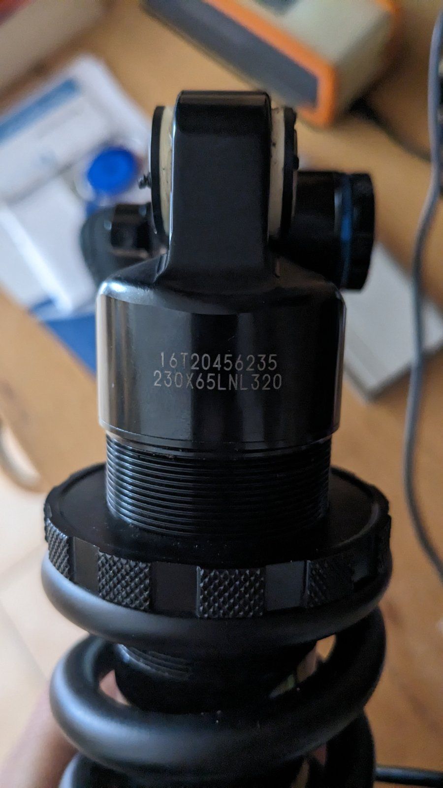

hallo Leute,
ich brauche eure Hilfe. ich kann diesen dämpfer (vermute es ist euin super Deluxe coil B1) hier günstig bekommen, weiss aber leider gerade nicht richtig nicht, was das für ein tune ist. ich habe in das RockShox PDF geschaut und den thread hier durchgelesen, muss aber zugeben, dass ich immer noch verwirrt bin. klassischerweise wird bei RS doch immer Rebound/Compression angegeben. verstehe ich es also richtig, dass es ein linearer Rebound und ein L compression Stack sind?

LNL - Linear Rebound/ LowCompression, ist richtig. 320 ist die Lockout Kraft.
Soviel ich weis gibt es von RS nur Shim Pakete mit denen man je nachdem was man will den Stack ändern kann.

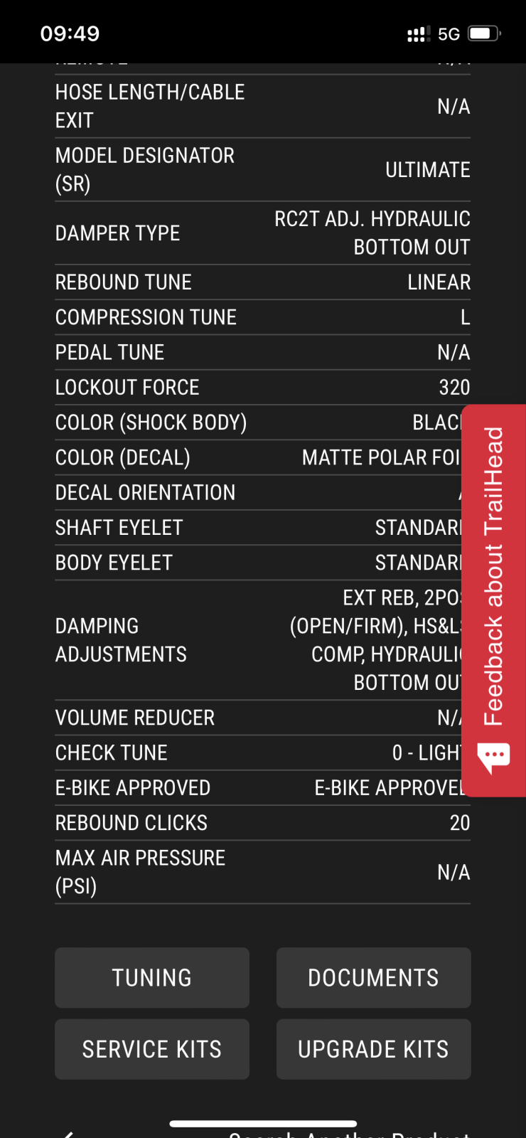

Servus,
Ist der B1, kannst du mit der Nummer auch in der Trailhead-App nachsehen.
Rebound ist linear und compression L, kannste im angehängten Screenshot sehen.
Die Tunes für den B1 sind auf der letzten Seite vom Manual.
Bestellen kannst du die Shims entweder bei S-Tech-Suspension oder bei eBay (https://www.ebay.de/itm/36343754699...ar=632656623554&widget_ver=artemis&media=COPY)
Musst aber mal schauen, ich glaube du brauchst welche mit 11mm Innendurchmesser, die im link haben 9mm

nice. danke an euch!
auch geil, dass die trailhead app das jetzt auch mit dämpfern kann. ich hatte nur auf dem schirm, dass es mit gabeln geht, weil es früher mit dämpfern NICHT ging.
rebound hat 9mm ID, compression 11mm ID
und 11mm ID shims sind auf beiden seiten nicht zu finden :( kann man die 'einfach' aufbohren?
Ich kann mir nicht vorstellen, dass das geht, ohne die leicht zu verbiegen.. also unmöglich sicher nicht, aber ich würd es nicht empfehlen. Sonst frag doch mal bei Mario von M-suspensiontech, der könnte sowas auch haben.
