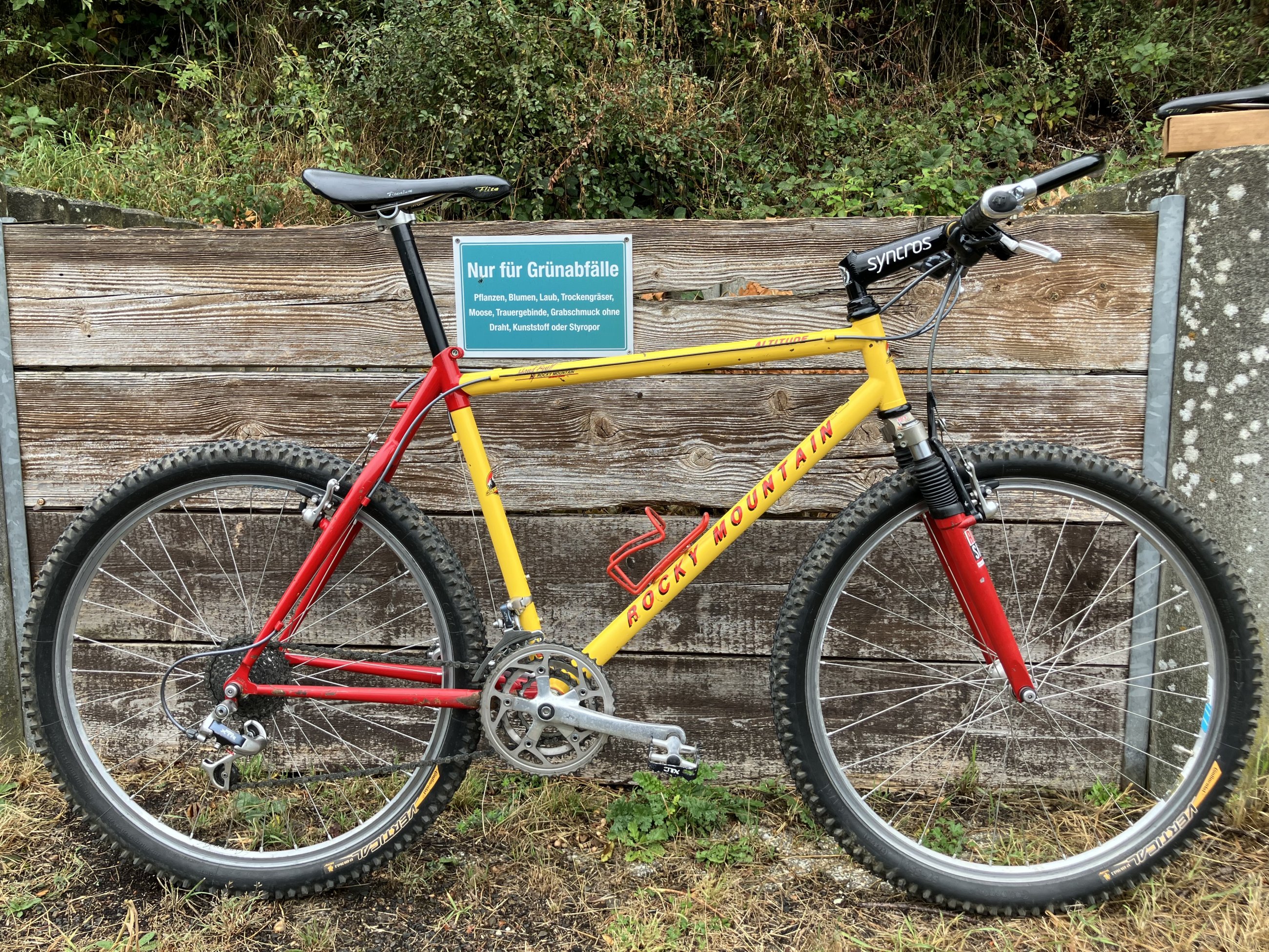

Wie schon zuvor im „Tach, Post“-Beitrag durchschimmern lassen, ist mir da wieder mal ganz was Feines zugeflogen. Habe das Rad bei eBay eigentlich nur beobachten wollen, da es anfangs recht teuer eingestellt wurde, dann schickte mir der Verkäufer jedoch einen Preisvorschlag, den ich am Wochenende in der Bierlaune nicht ablehnen konnte…

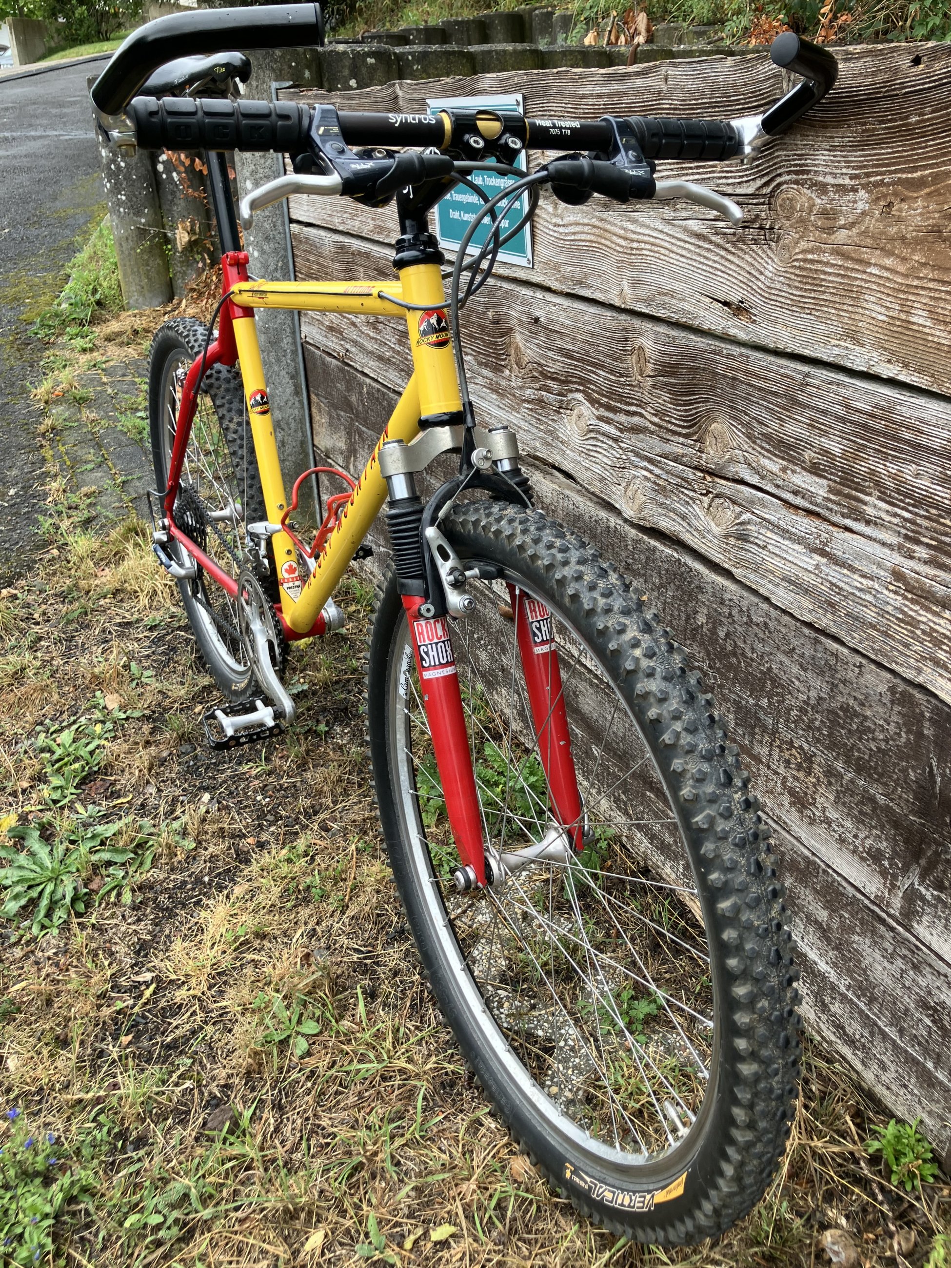

Rocky Mountain Altitude 1992, wohl in der Größe 20 Zoll:
Teamfarben fehlten ja noch in meiner stets wachsenden Rocky Mountain Sammlung. Hatte hier eigentlich geplant, diesbezüglich eins aus Mitte der neunziger mit vorhandenen Teilen aufzubauen, dann passierte aber alles wie oben beschrieben.
Was haben wir denn da, eine rote MAG 20??? 😍😍😍

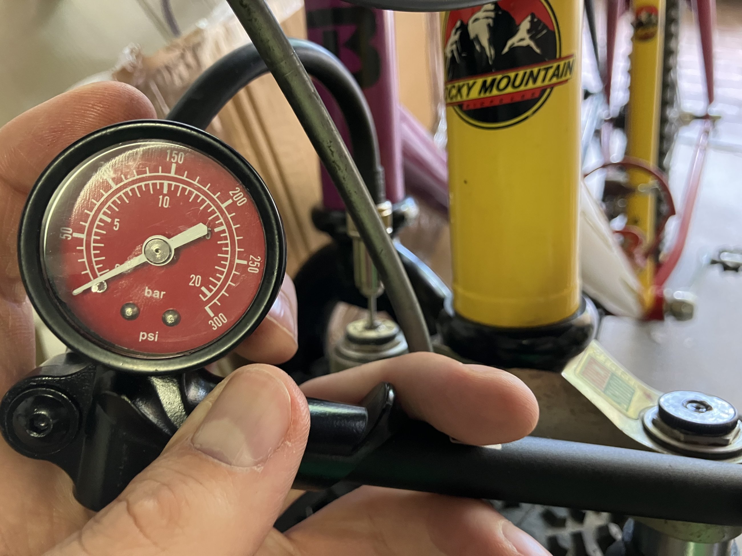

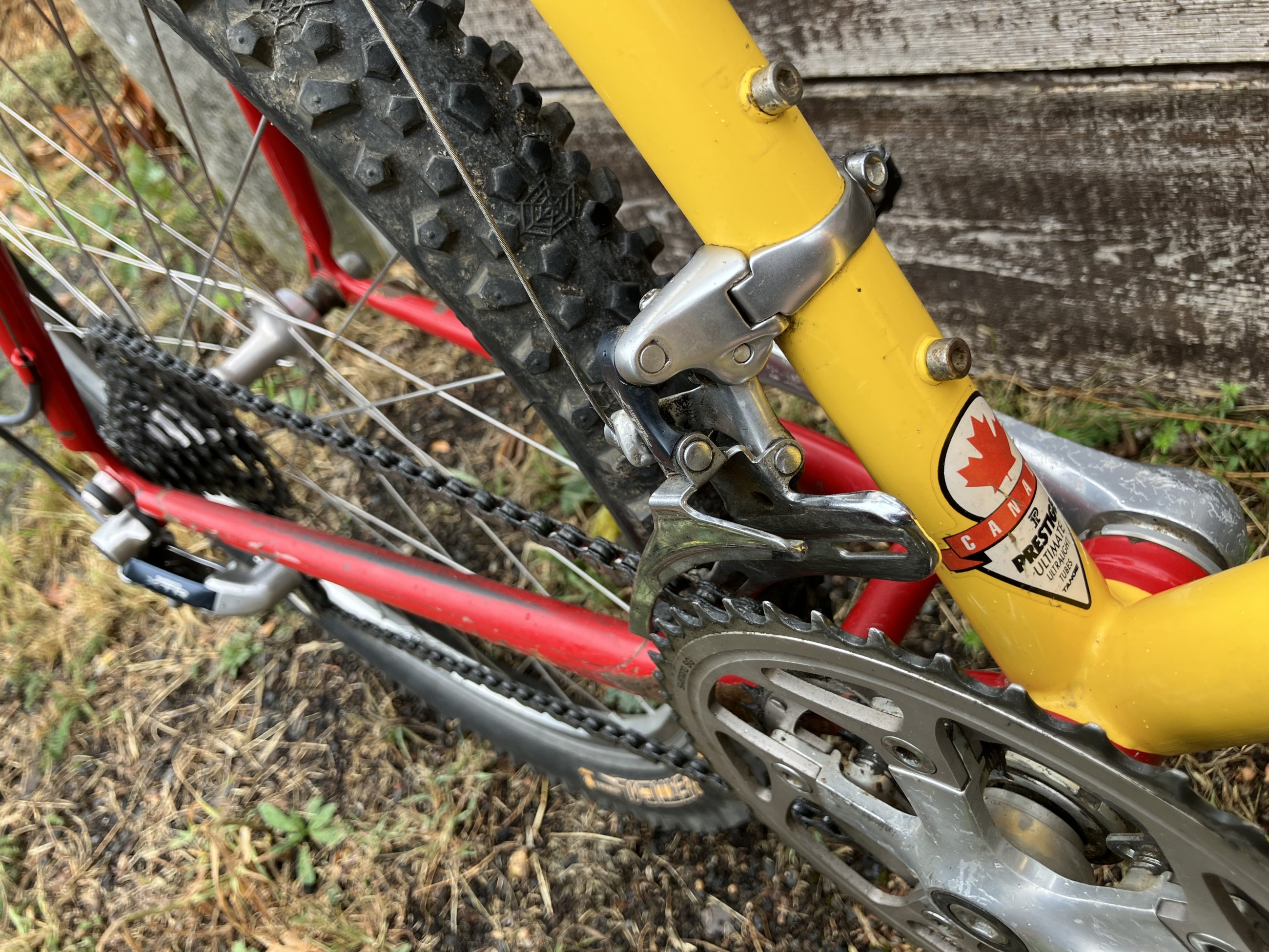

Ist dicht und hält die Luft, federt auch, werde hier nur etwas den Druck erhöhen.
Komplette XTR, nur der Steuersatz scheint auf Tioga Avenger umgerüstet worden zu sein, womit ich aber überhaupt kein Problem habe, den feiere ich auch!
Schön 😍😍😍

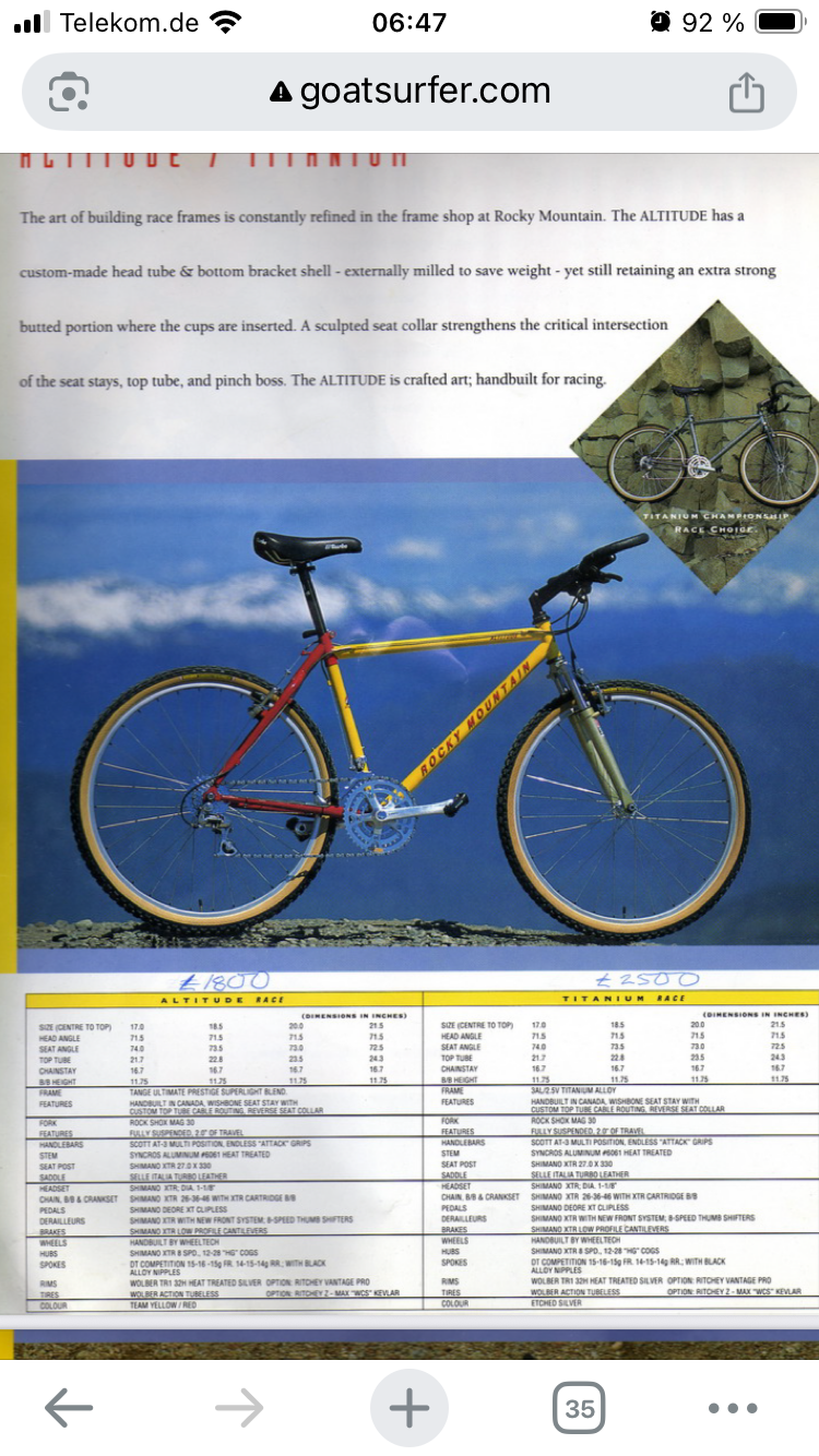

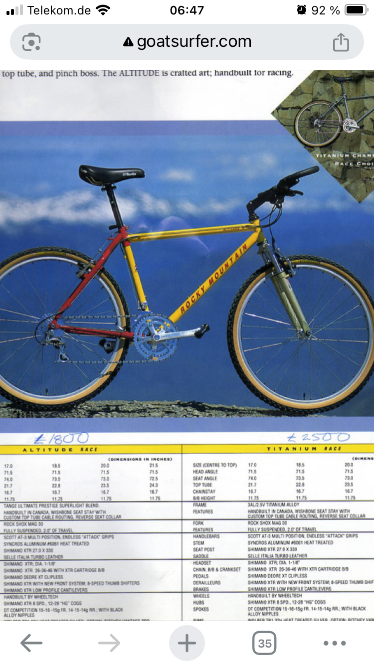

Wie immer hier noch die dazugehörigen Katalog-Daten aus 1992:
Quelle: http://www.goatsurfer.com/assets/Rocky_Mountain_1992.pdf
Mir ist dann aufgefallen, dass der Flite schon ein weißes Logo hatte und somit etwas zu neu für das Rad war. Dann zauberte der Verkäufer noch den alten Sattel mit Baujahr 1992 aus dem Keller, die originale Rock Shox Pumpe samt Anleitung gab es auch dazu!
Hier hätte ich aber dennoch gerne den alten Selle Italia Turbo Sattel, wie auf dem Katalogauszügen oben abgebildet! Wenn denen noch einer übrig hat…
Des weiteren ist der originale Syncros Vorbau mit 140 mm und nur minimaler Steigung wirklich brutal. Hier wurde ich gestern aber noch bei den Kleinanzeigen fündig, hier gab es einen recht günstigen mit 15° Steigung und 130 mm. Den werde ich erst mal verbauen und auch dieser ist dem alten originalen Synros Heat Treated Lenker mit Shim würdig!
Hier könnte man schon noch ein wenig dran machen, alles in allem ist das Rad aber fahrbereit, was ich dann doch schon sehr von meinen ganzen anderen Projekten unterscheidet. Neue Züge und Leitungen wären aber irgendwann bestimmt auch mal schön.

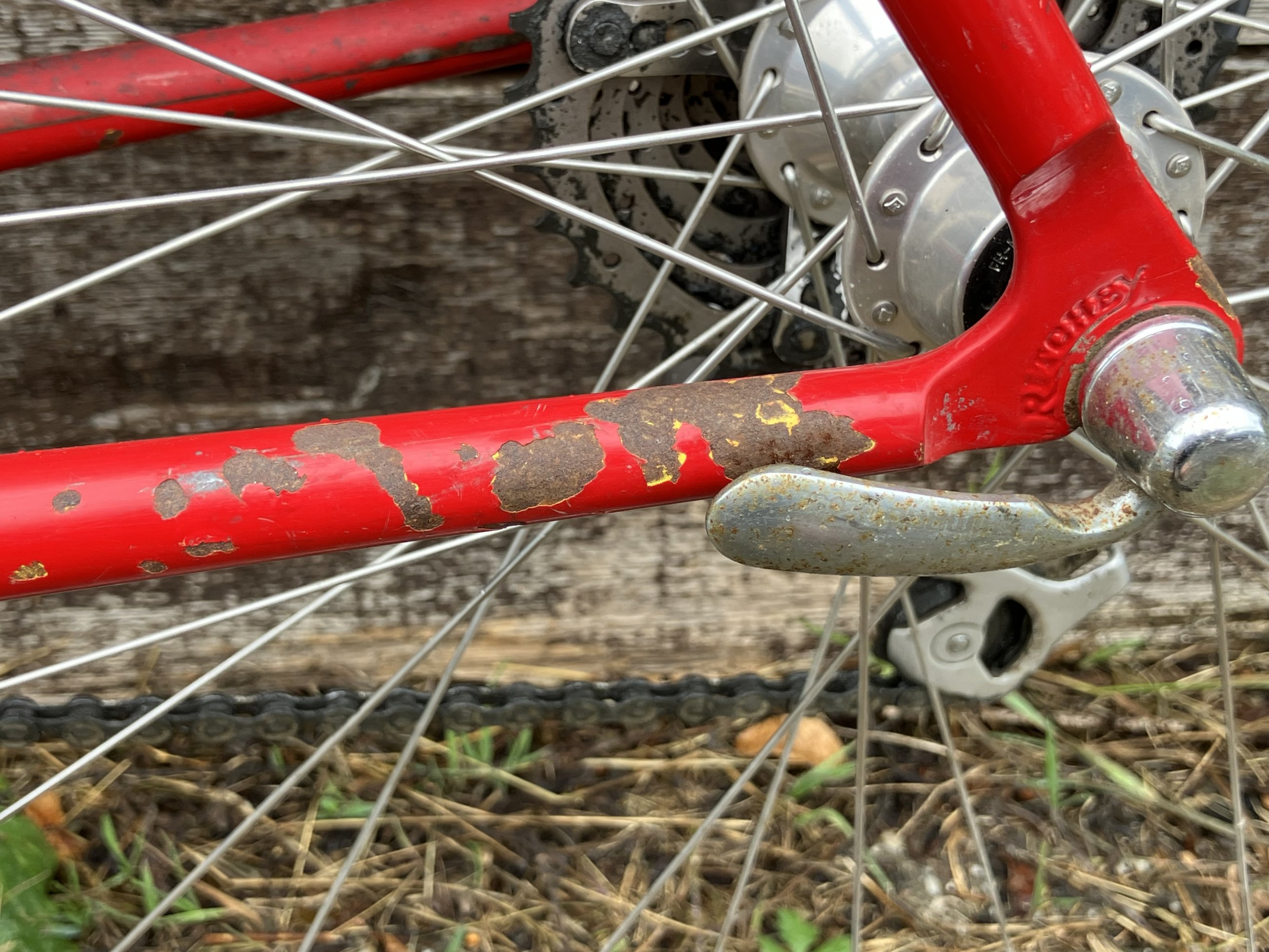

Da ich mit meinem Altitude von 1994 ja nicht so recht weitergekommen bin wegen den winzigen Roststellen unter dem Lack, war es für mich dann mal wieder einfacher, einfach etwas Neues zu kaufen, anstatt mich der Sache dort anzunehmen. 😅😅😅
Mittlerweile sehe ich das Ganze aber doch etwas gelassener, als mir das anfangs eingeredet wurde. Dennoch habe ich mich hier beim Verkäufer im Vorfeld schlau gemacht, ob denn hier kein Rost und keine Dellen vorhanden wären. Beides wurde verneint, bevor ich mich dann auf die Reise in die Vulkaneifel gemacht habe…
Vor Ort bekam ich dann das hier zu sehen:

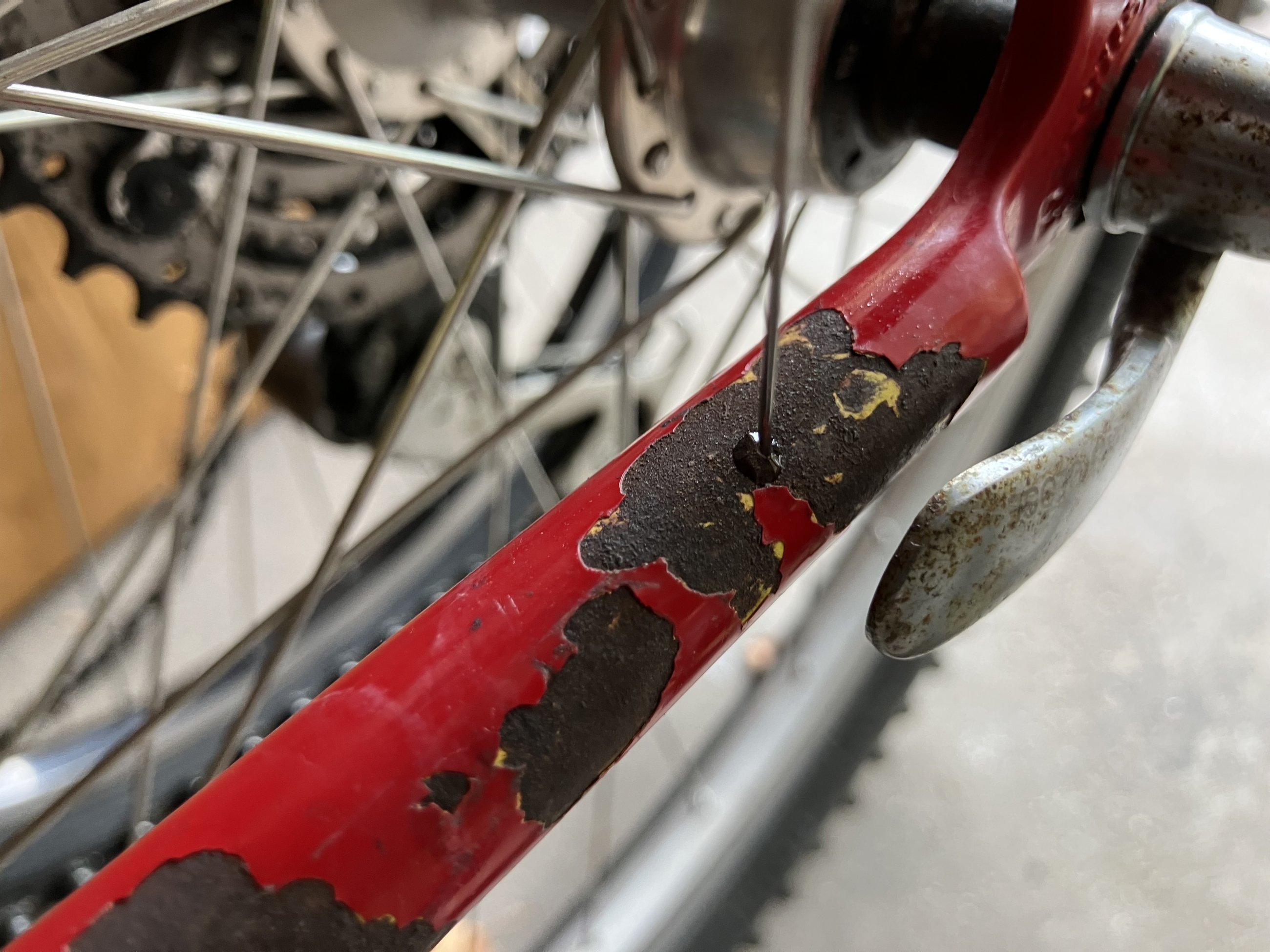

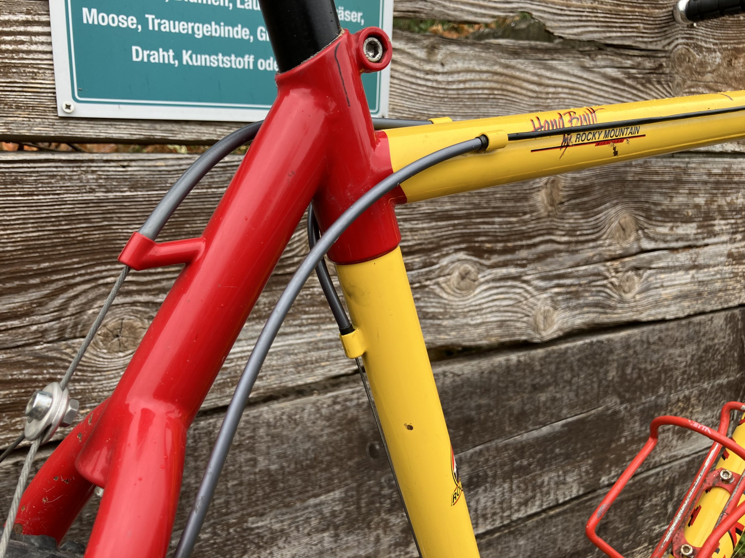

Die Stelle ist oben am Oberrohr und hier hat schon jemand etwas gemacht. Das hat man auch auf dem Bild bei eBay einigermaßen erkennen können, für mich kein Grund zur Sorge.
Leider ist der Vor-Vorbesitzer das Rad mit Anhänger gefahren, weswegen die linke Kettenstrebe leider so aussieht:
Scheint aber alles nur oberflächlich zu sein und ich werde das entsprechend behandeln. Habe hier einen tollen Keramik-Rostlöser da, mit dem ich jetzt kürzlich schon einen vollständig verrosteten Paioli Schaft wieder richtig schön hinbekommen habe.
Die größte Sorge und die größte Überraschung war dann diese Stelle am unteren Oberrohr, hier habe ich auch eine leichte Delle fühlen können. Das war so eigentlich nicht gedacht, bin das Risiko dann aber eingegangen. Werde diese Stelle ebenfalls entsprechend behandeln.

Hoffentlich ist das Oberrohr soweit ok.
Wenn ich mir den Ebaytext durchlese, seine Bilder dazu und deine Fotos...
...dann ist da schon ein kleiner Unterschied.
Das hoffe ich auch! Und ich hatte im Vorfeld explizit angegeben, dass es mir wichtig sei, dass da weder Rost noch Dellen wären, weil ich da vorbelastet bin…
Wenn er die Stelle vorher nicht erwähnt hat dann ist das schon ganz schön frech. Hätte ich ihm nicht durchgehen lassen...
Die Stelle würde ich blank machen und ganz genau ansehen.
Mir wurde wirklich gesagt, da wäre alles in Ordnung und er wäre die Tage auch noch damit gefahren. Ja gut, heißt ja erst mal nichts. War dann auch erst mal erschrocken, weil man das ganze wohl schlecht anders auslegen kann, als es Rost zu nennen. Wäre ja alles nichts Großes, ja ist klar. Klar ist man dann erst mal geblendet, wenn man vor so einem schönen Rad steht und redet sich das etwas schön, habe dann aber schon drüber nachgedacht und bin das Risiko eingegangen, da der Preis angemessen war und größtenteils eigentlich auch durch die verbauten Komponenten gedeckelt ist. Fast komplette XTR samt der originalen Laufräder, Syncros Sattelstütze (die ich exakt in dieser Version mit 27mm ja auch noch für mein Blizzard suche!), Vorbau und vor allem der Lenker mit Shim… Uvm.
Aber dennoch möchte ich natürlich das Rad an sich erhalten, Grund meiner Anfahrt war ja nicht, etwas zum Schlachten mitzunehmen.
Das klingt absolut vernünftig!!! Sowas ist für mich umsetzbar, hast du oder hat da jemand einen besonders guten Tipp für mich?
...wenn ich mir die Kettenstrebe so ansehe ist da wohl eher Neulack fällig.
Die solltest du großflächig blank machen und genau prüfen.
Neulack ist ja bei mir immer so eine Sache, da bin ich kein Fachmann und natürlich möchte ich auch nicht das gesamte Rad neu lackieren. Die Patina macht mir überhaupt nix, natürlich würde ich das gerne so versiegeln, dass man langfristig keine Probleme damit hat. Die ganzen alten Stahlrenner nehme ich doch sowieso nicht für Regentouren durch Schottland oder so.
Was ich jetzt erst mal gemacht habe und weitermache, diesen keramischen Rostlöser immer wieder an alle betreffenden Stellen zu sprühen. Ich denke, das wird sich ja auch nicht mit dem Rostumwandlung beißen, wenn ich danach dann damit rangehe, oder?
Mit diesem Rostlöser habe ich sogar meinen zweiten und total verrosteten Paioli Schaft wieder so hinbekommen, dass das Gewinde plötzlich wieder frei ist. Der war komplett aufgeblüht und das Gewinde war praktisch nicht mehr vorhanden. Das Zeug ist schon richtig gut und hat mir schon bei vielen Teilen echt geholfen.
Meine noch nicht patentierten Essig-Wadenwickel wären natürlich auch eine Option. 💪🏻😎👍🏻👍🏻👍🏻

Was willste denn mit dem "Keramik" Rostlöser? Der ist zum rostige Schrauben lösen. Das ist Schmiermittel mit (idealerweise) erhöhter Kriechfähigkeit.
Die Rostumwandler neutralisieren oberflächlichen Rost und können nur arbeiten, wenn der Rost nicht von einer Öl- oder Fettschicht versperrt ist. Am besten arbeiten sie, wenn man also losen Rost wegschleift (auch die Stellen vom Lack, die unterwandert sind), so gut es geht, alles mit Alk ordentlich abwischt und dann den Rostumwandler aufbringt. Ich persönlich verwende Fertan (das man hinterher mit Wasser abspülen/wischen soll), weil ich davon noch so viel übrig habe von den KFZ Restaurierungen, die ich früher gemacht habe. Gibt aber genügend andere Produkte.
Über den Rostumwandler kommt dann ein Spritz (oder Tupf) Grundierung (primer) und dann der Farblack. Am Ende kann man gern noch Klarlack, aber das ist bei einem Rad manchmal overkill.

...Fertan ist dafür gut geeignet grade die Kettenstrebe lässt sich damit gut behandeln.
Da hier aber der Lack flächig runter muß , würde ich diese danach nicht austupfen sondern neu lackieren.
(das meinte ich oben mit Neulack - nicht das ganze Rad ;))
Der Lack scheint nicht viel auszuhalten, so vermackt wie der Rahmen ist. Der verwendete Stahl ist aber offensichtlich gut, weil die Fehlstellen nach 33 Jahren sonst schlimmer aussehen würden.
Täuscht das, oder ist vor der gelben Farbe nicht mal grundiert worden? Ich habe derart billig aufgetragene Lackierungen schon öfter von vermeintlichen Kultfirmen aus Übersee gesehen, das war bei denen damals scheinbar Programm.
Statt Rostumwandler oder Rostlöser kannst du auch mal Lagerfett ausprobieren. Ich hab das früher gerne auf Roststellen (ohne losen Rost) geschmiert und einige Tage einwirken lassen. Nach dem Säubern mit Spiritus waren die Roststellen fast blank. Danach dann mit Farbe ausbessern, oder ganz einfach mit Autopolitur und Wachs über alles. Letzteres ist simpel und sieht oft sogar besser aus als Lackausbesserungen, die den Farbton nicht genau treffen.
@SYN-CROSSIS macht das meistens auch so: https://www.mtb-news.de/forum/t/198...u-umbau-und-aufarbeitung.950920/post-17732591
In #25 stellt er sogar seine Wundermittelchen vor.
Würde allerdings bedeuten, dass man das Rad besser komplett zerlegt, wenn das nicht geht ... :ka:

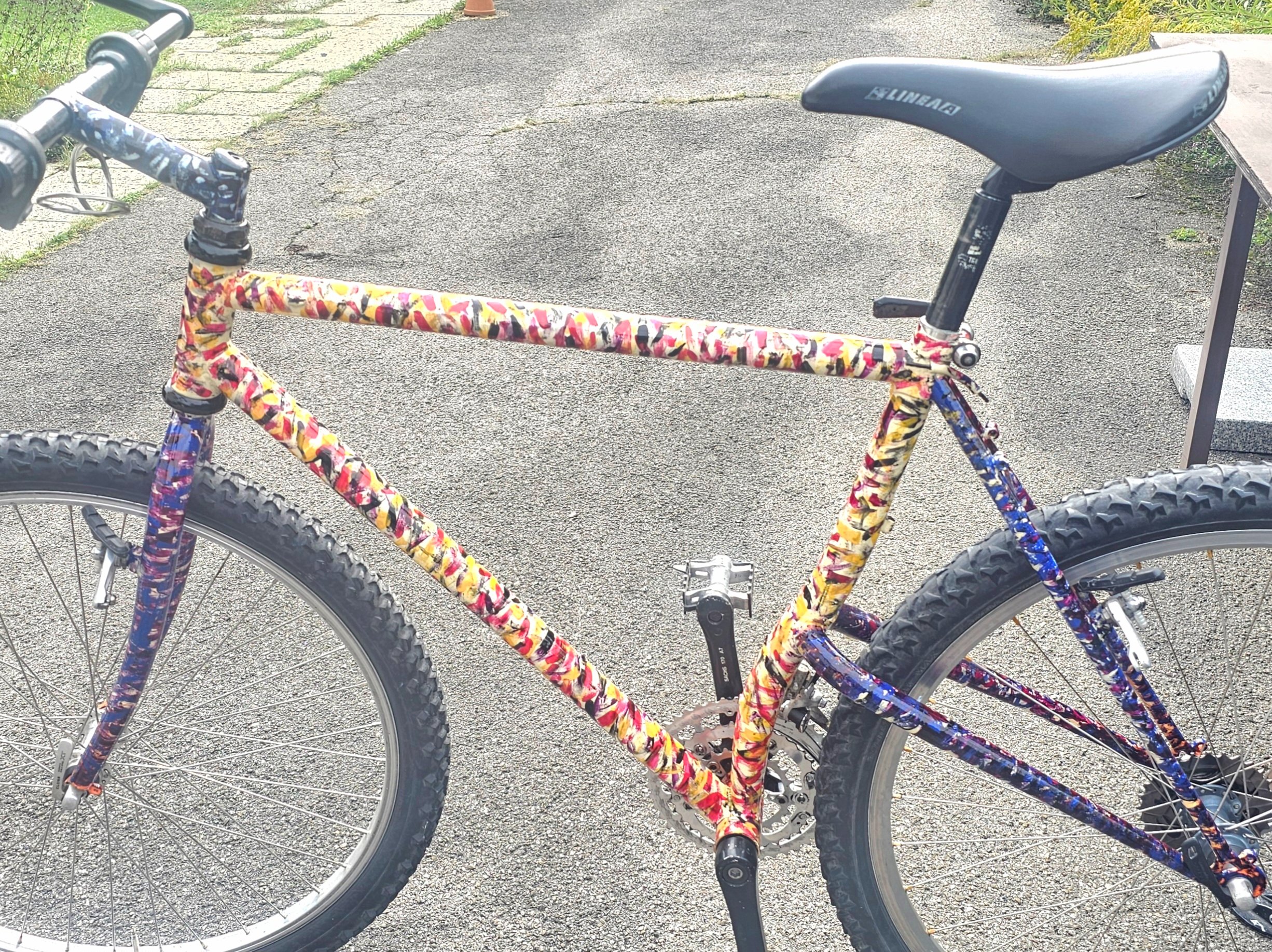

Wenn du mir den Rahmen schickst, mache ich ein Kunstwerk daraus mit erstklassigen Nagellacken, Revellfarben und einem Töpfchen Kunstharz Klarlack sowie einem Tedi Pinselset.
Du bist ein Künstler! Wäre für mein Altitude wohl aber die allerletzte Option 😅😅😅
War wieder fleißig:
Was dringend weg muss, sind diese Pedale von XLC; ihr würdet mich ja schon wegen Shogun steinigen, aber das Zeug…
Edit: brauche hier noch ordentliche XT 737 SPD Pedale!!!!

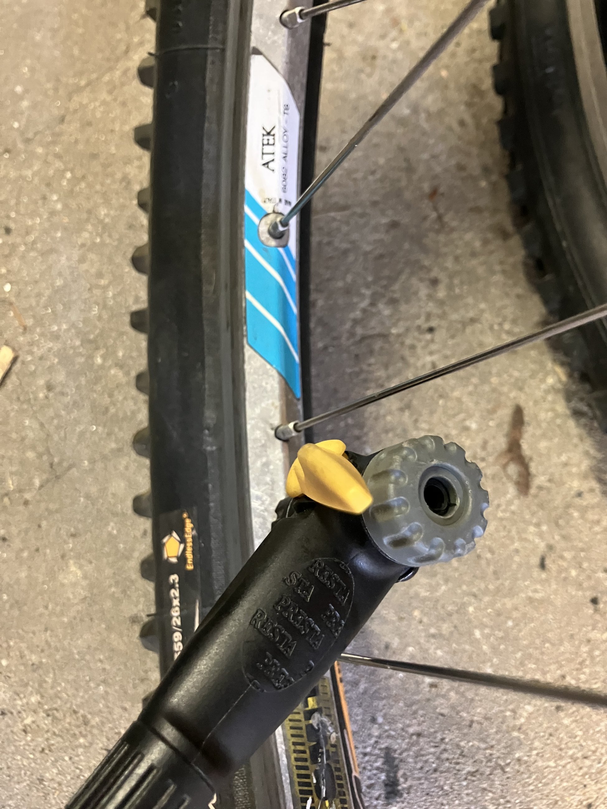

Luft auffüllen konnte ich ja schon mal😅😅😅
Hatte mich das Anfang ja nicht getraut, habe aber den berühmten Nadeltest mal an den schlimmen Stellen gemacht:
Hier kam etwas Seifenwasser raus, da ich mit der Kanüle sonst Griffe vom Lenker löse.
Aber die Nadel ging nirgends durch, habe schon etwas fester gedrückt. Wir haben hier also nicht das Stadium, wie beim Toyo…. 🥵🥵🥵
Habe den Druck bei der Gabel gecheckt und erhöht, auf der rechten Seite kam mir die Luft direkt vollständig entgegen, leer. War es vorher aber nicht, weswegen es am Ventil liegt. Habe gemäß eure Anweisung hier sehr viel Fett auf die Nadel gepackt, nachdem ich das Spielchen mehrfach gemacht hatte, blieb die Luft dann wieder einigermaßen drin. Ich glaube also nicht, dass die Gabel an sich undicht ist, sondern nur das Ventil einfach komplett ausgetrocknet war und beim einführen der Nadel einfach die komplette Luft entwich.
Werde das natürlich noch beobachten. Luft in nur einem Rohr wäre etwas ungünstig. Genau dosieren war so aber natürlich auch total schwer, wollte so ungefähr 40 PSI einfüllen. Hat links sofort und anstandslos funktioniert.
