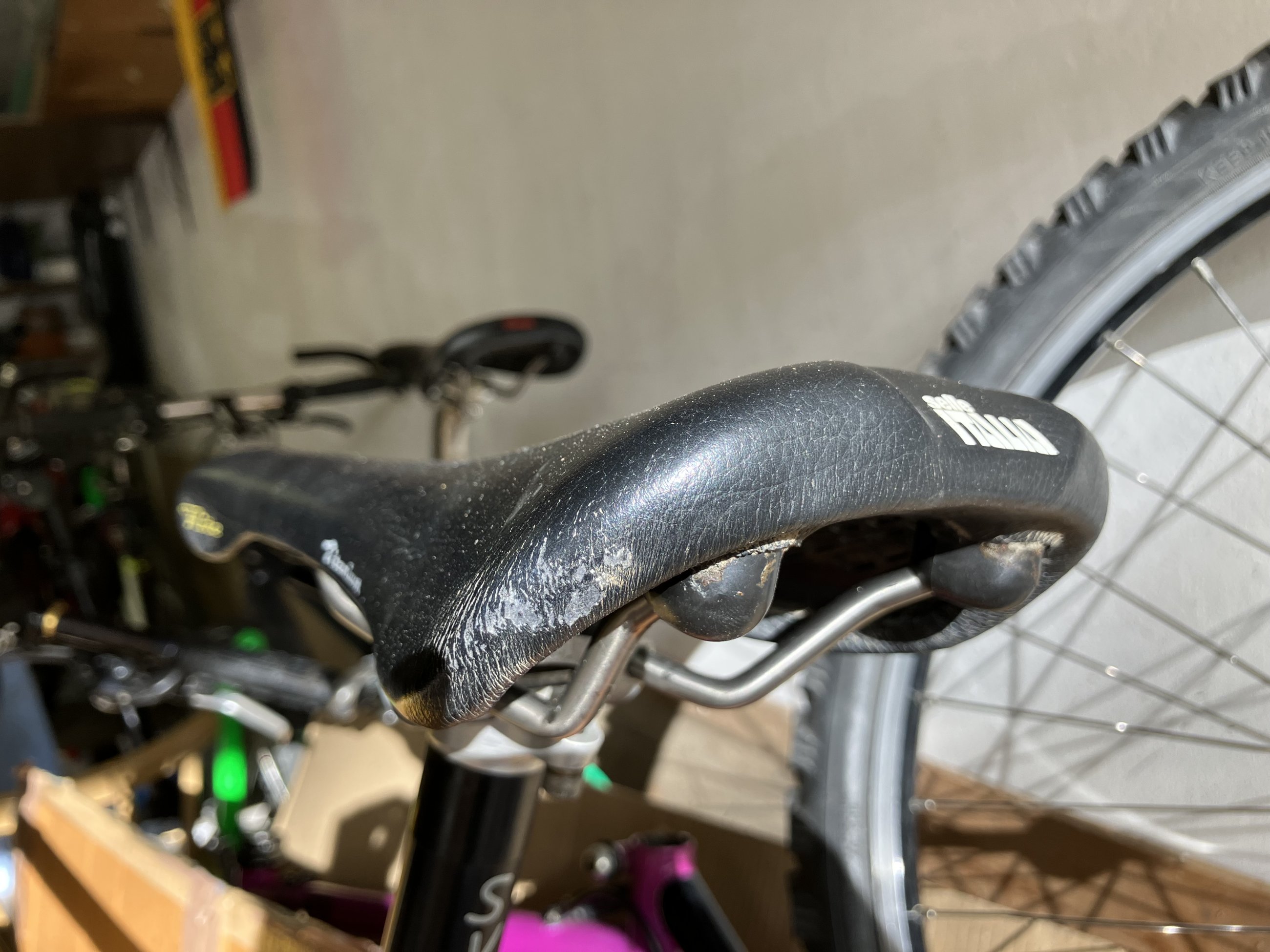

Ich nehm immer den Sattel der zu meinem Bobbes passt...:hüpf:
Servus, macht ja Sinn! Denke in solchen Fällen dann einfach immer, ach, das wird schon passen. Habe ja sonst nur den Flite im Einsatz und kam am Brodie aber auch direkt mit dem Ritchey Logic Sattel klar. Hier würde ich dann doch gerne etwas näher an den Katalogstandard rücken.

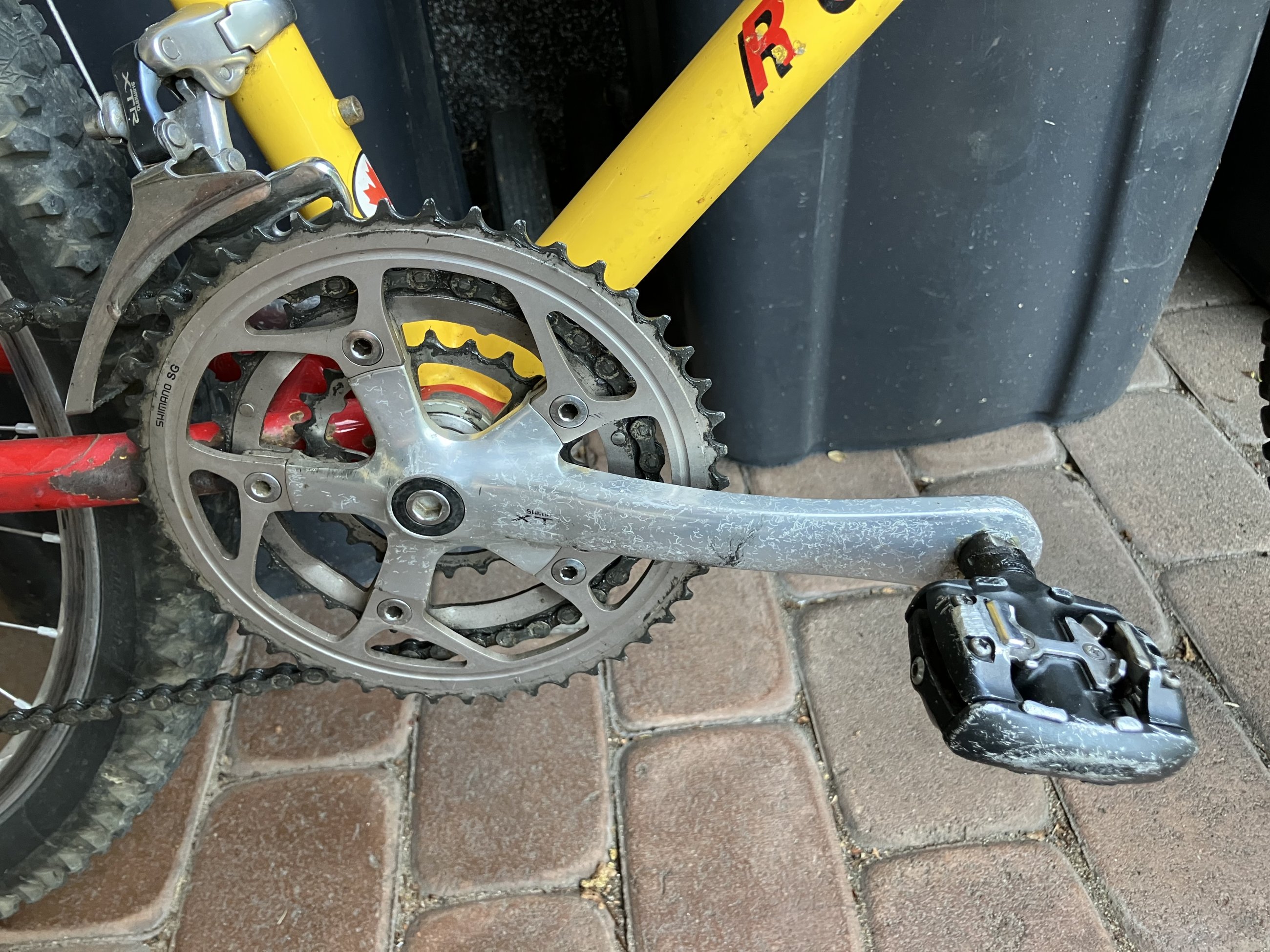

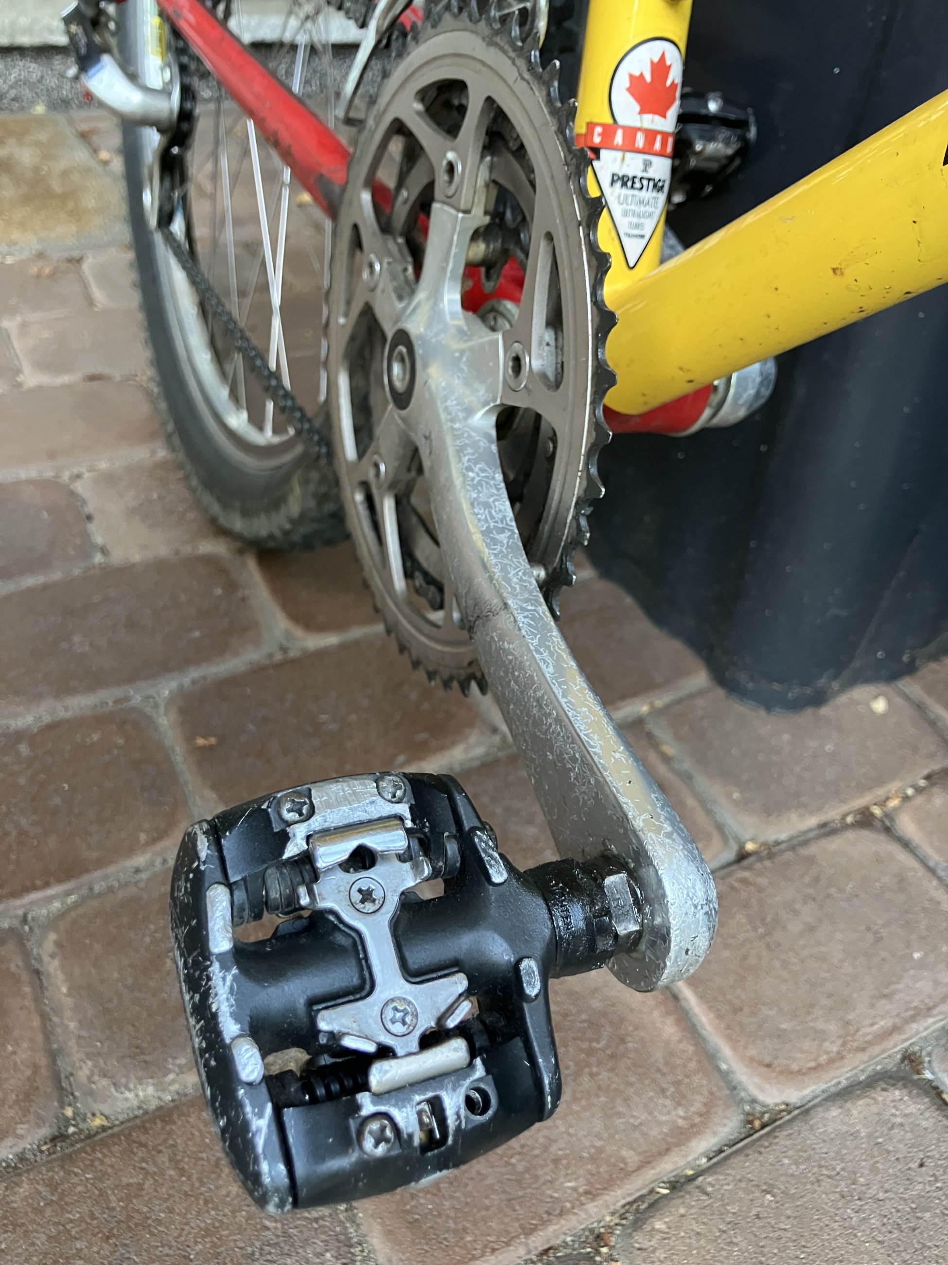

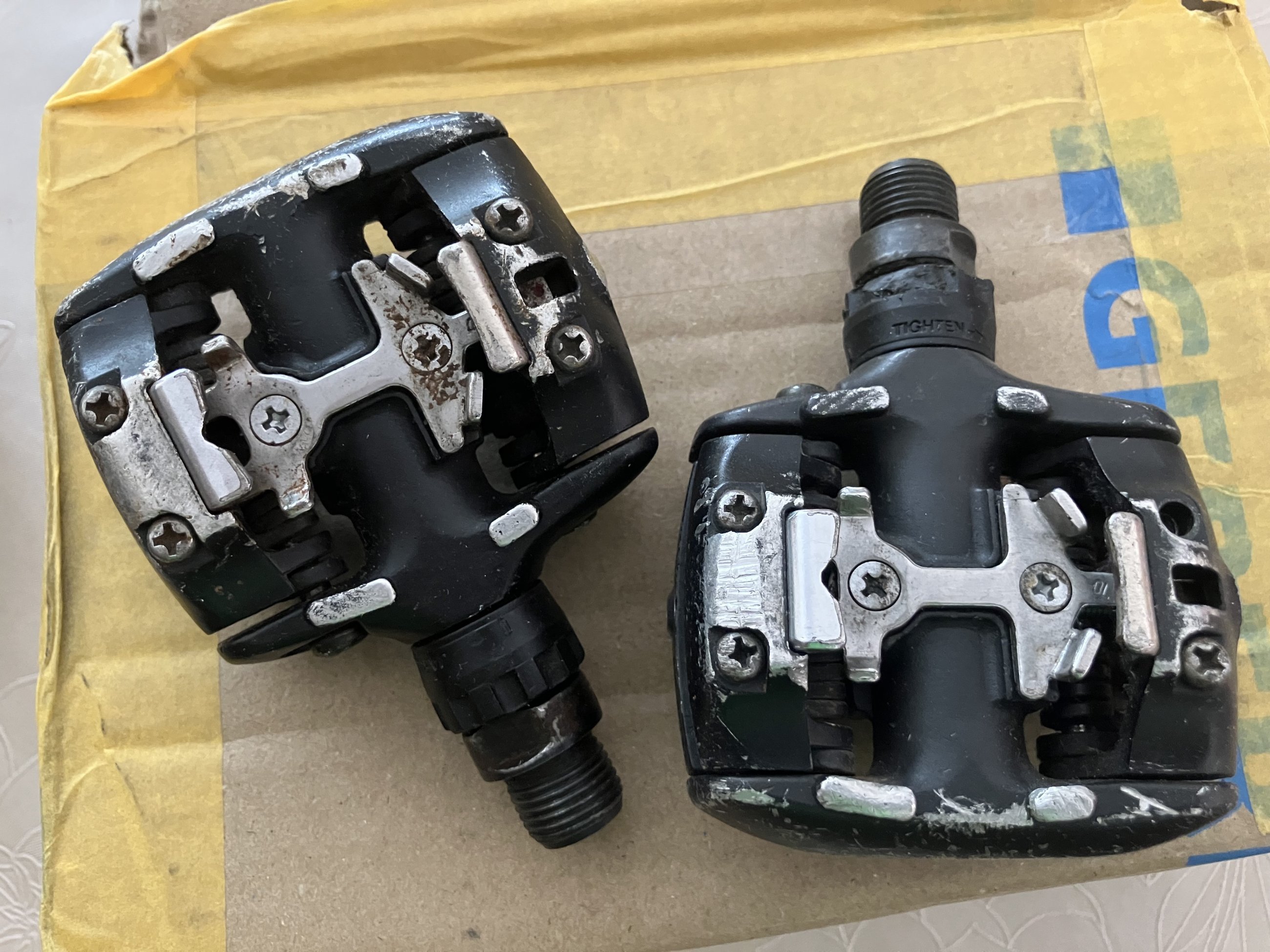

PD-M737 nun also ebenfalls vorhanden, wie auch im Katalogstandard abgebildet 👌🏻👌🏻👌🏻

Und dank @MForrest habe ich die XLC Pedale gegen standesgemäße PD-M737 tauschen können 😃😃😃👍🏻👍🏻👍🏻

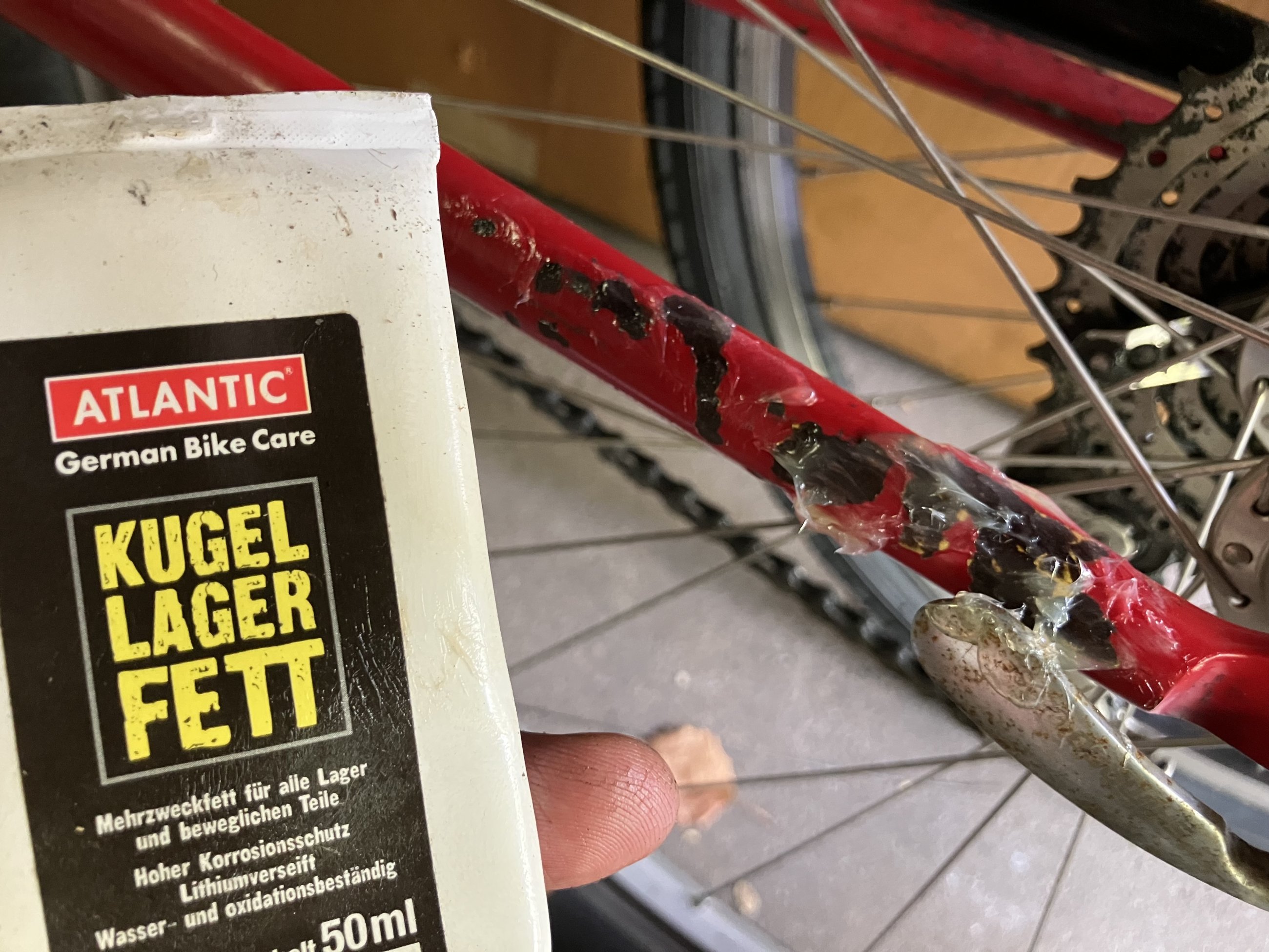

Ähh sorry, aber hier gilt nicht "viel hilft viel" - ein hauchdünner Film hätte wie beim Eincremen gereicht oder machst Du das auch so?
Abgesehen davon ist das mit dem Lagerfett keine Dauerllösung ..,

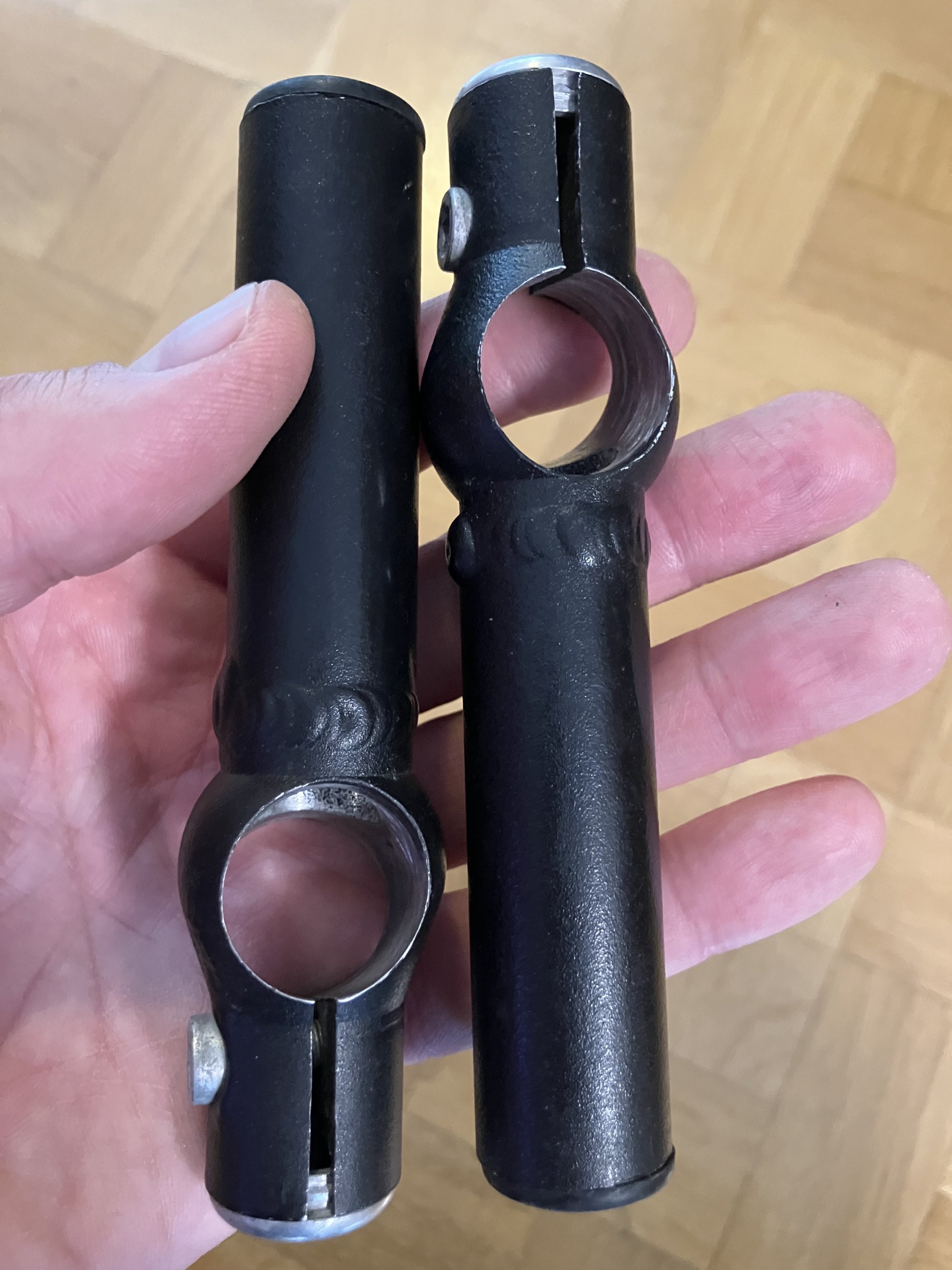

Schließlich ist es hier das volle Syncros Programm mit Hardcore Sattelstütze, CattleStem Vorbau und Heat Treated Lenker samt Hülse. Würde mir irgendwie besser ins Gesamtkonzept passen, am Blizzard ist bislang ja das Cockpit nur bestehend aus Ritchey und nur die Sattelstütze von Syncros 🤔🤔🤔

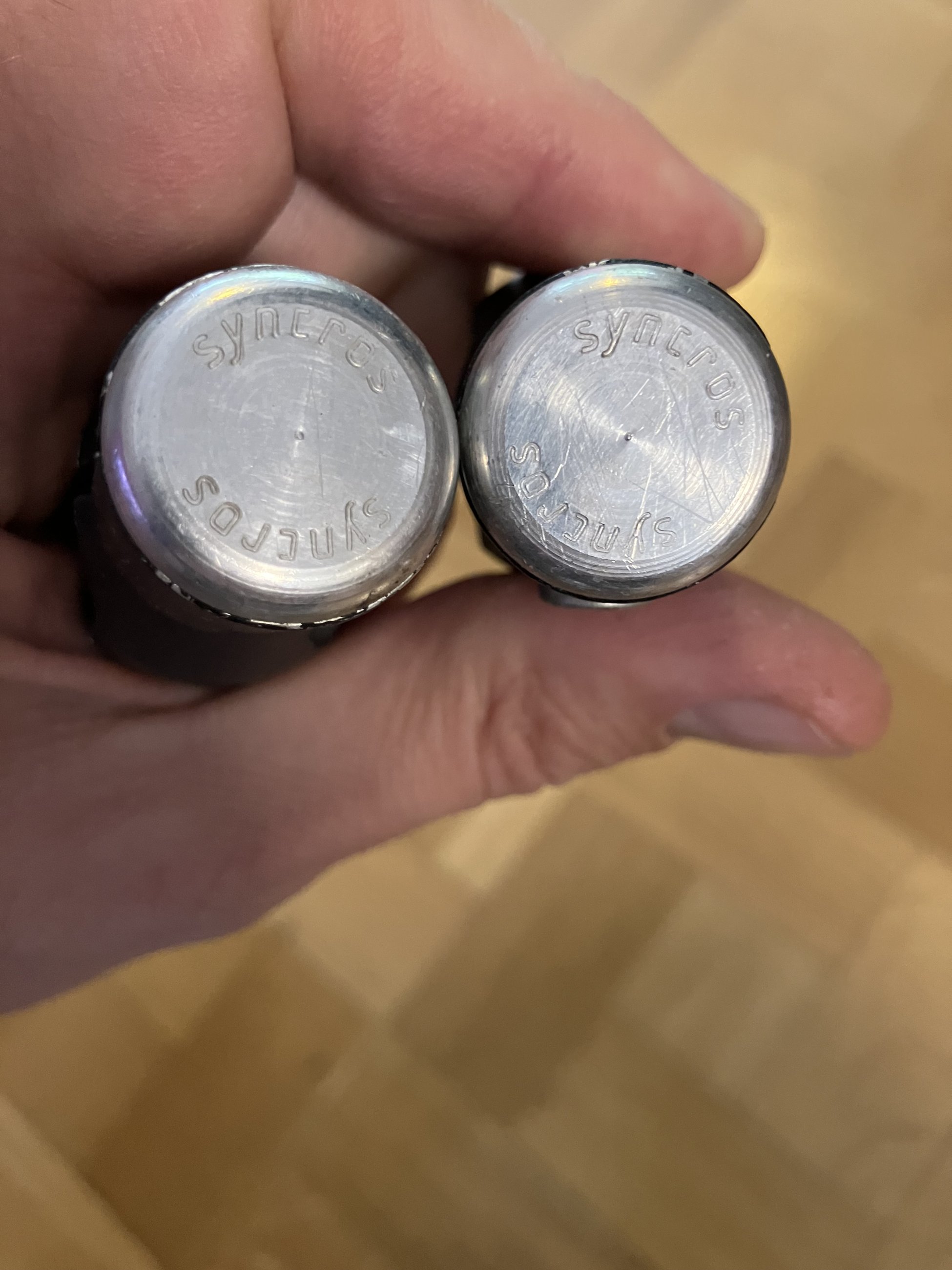

Sagt mal, ab wann gab es den Flite mit weißem Logo?
Die beiden Stempel mit 09 und 89 sagen mir nichts. 1989 kann bei dem super Zustand ja eh nicht sein.
Hoffentlich nicht 2009 😱😱😱
...unten auf den runden Stempel mit dem Pfeil steht doch alles.
In der mitte das Jahr und der Pfeil zeigt auf den Monat.
So kenne ich das auch, war aber nicht ersichtlich. Muss den wohl demontieren, um den gesuchten Stempel zu finden. Alles klar, dann passt das ja. Werde ich sowieso machen müssen, weil ein neuer Sattel für dieses Rad unterwegs ist! Der absolute Hit, besser hätte ich’s nicht finden können.

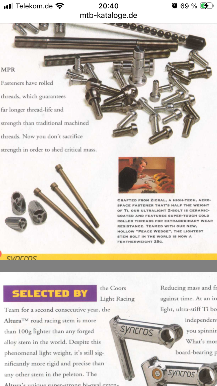

Hat jemand so eine Syncros Ersatzschraube? Der Vorbau ist ja noch gut und ich würde den ungerne defekt auf Halde legen…

Ich müßte noch Z-Bolts haben.
Ach klasse, besten Dank für die Info! Gerne mal reservieren, oder sind das einfach nur etwas bessere DIN 912 Schrauben?🤔
Tut sich da was von den Abmessungen her?
