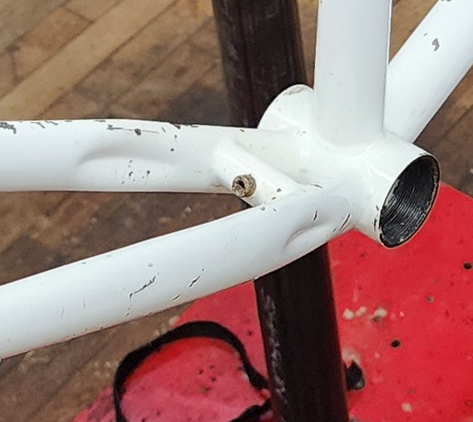

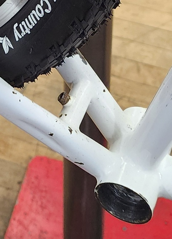

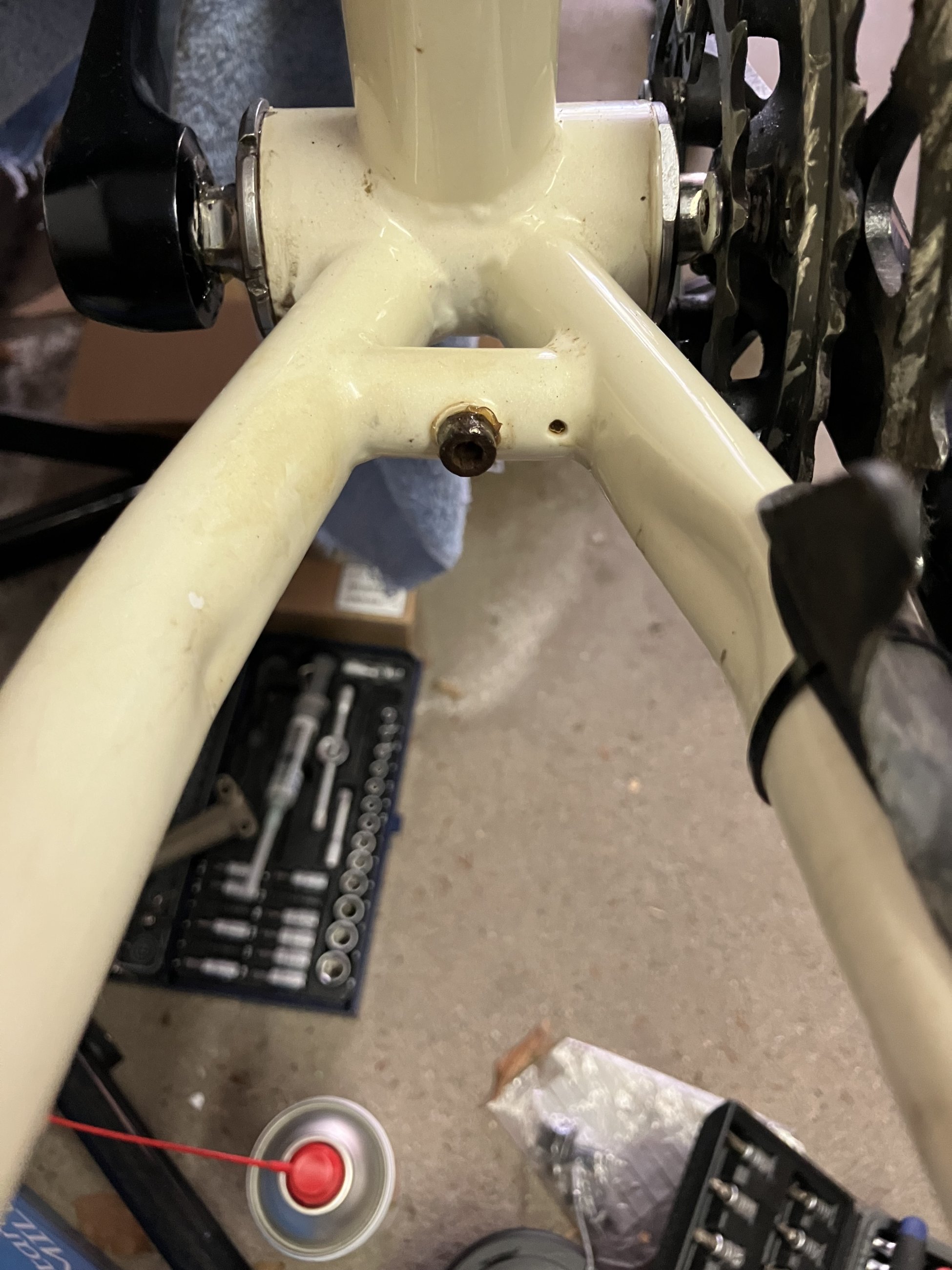

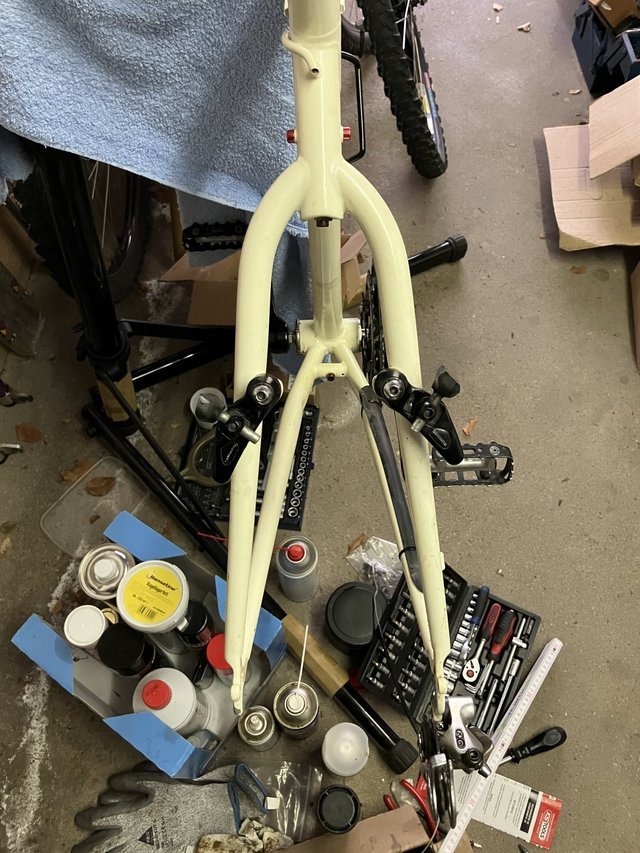

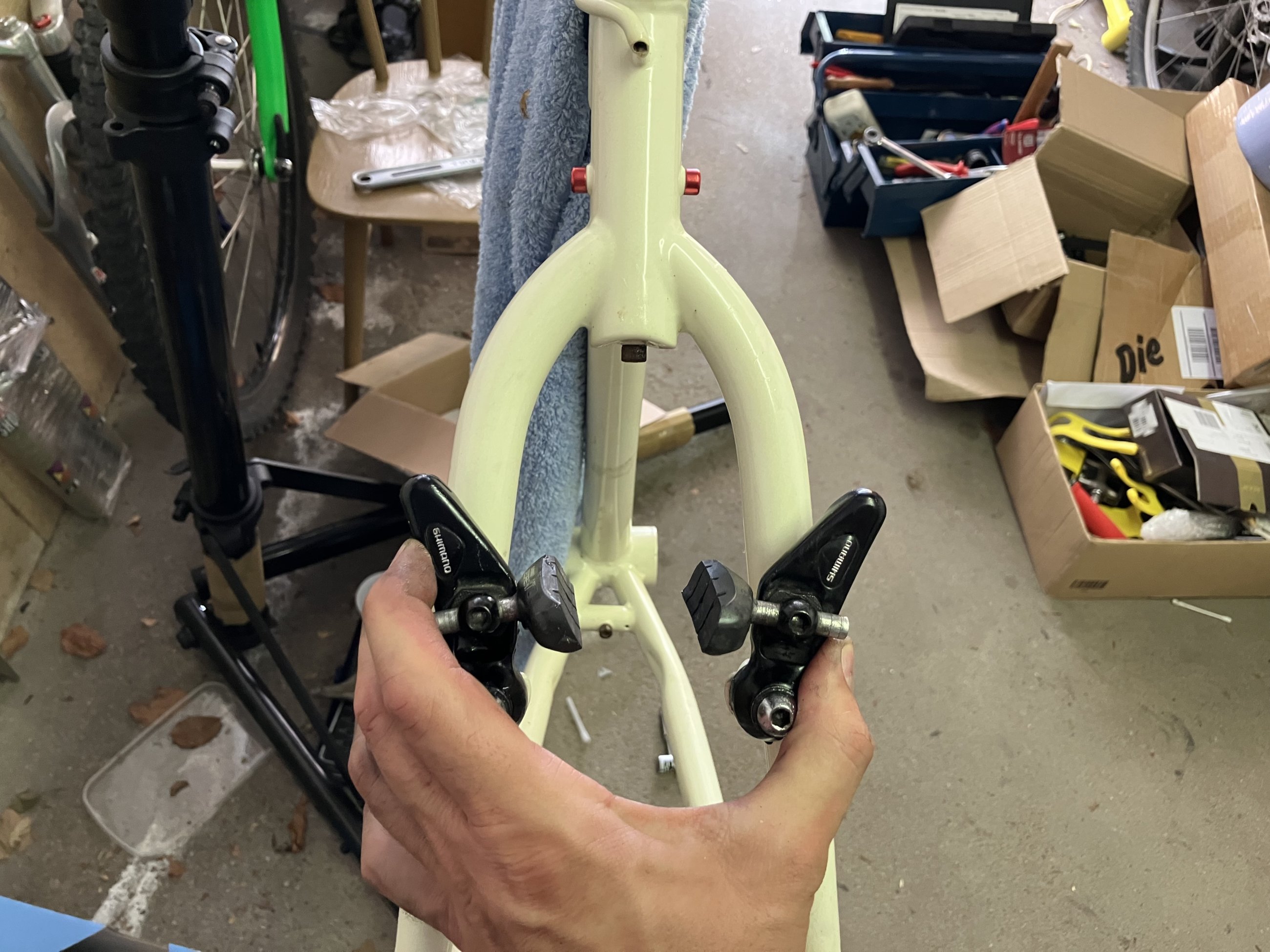

sieht aus, als wäre der gesamte Hinterbau nach rechts verzogen. 3m Bindfaden und ein Zollstock würden Klarheit bringen. Wenn das so ist, müssten beide Kettenstreben wieder nach links, die rechte halt etwas mehr damit die 135mm wieder passen.

Hat da mal ein Reifen geschliffen?
Weil die Außenseite relativ normal aussieht. Wie sieht es aus, wenn du das Laufrad mal umdrehst und verkehrt rum einbaust?
Tatsächlich ist da überhaupt keine Schleifspur an der Kettenstrebe, alles normal. Kann es sein, dass der Rahmen beim Transport so richtig eine von links bekommen hat?
Komisch ist auch das oben alles einigermaßen passt.
Vielleicht noch mal den Schnell Spanner lösen und den Rahmen beim Wieder fest ziehen, runter drücken, um zu überprüfen, dass alles sitzt?!
Verstehe ich auch nicht, dachte auch, wenn verzogen, dann komplett. Als ich das Rad links nicht bis zum Anschlag rein gedrückt hatte, stand das irgendwie besser, aber das kann es ja nicht sein. Noch mal: ich denke, der muss vielleicht dann doch beim Transport von links richtig brutal eine auf die Strebe bekommen haben.🤔
Probiere ich bei der nächsten Session gerne mal aus!👍🏻 aber ich glaube, wegen dieser Delle, die später hier noch beschrieben wurde, wird das wohl eher nicht das Problem sein.

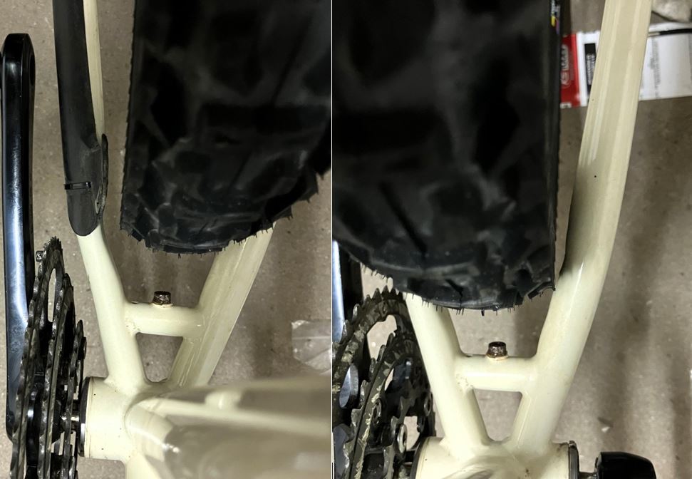

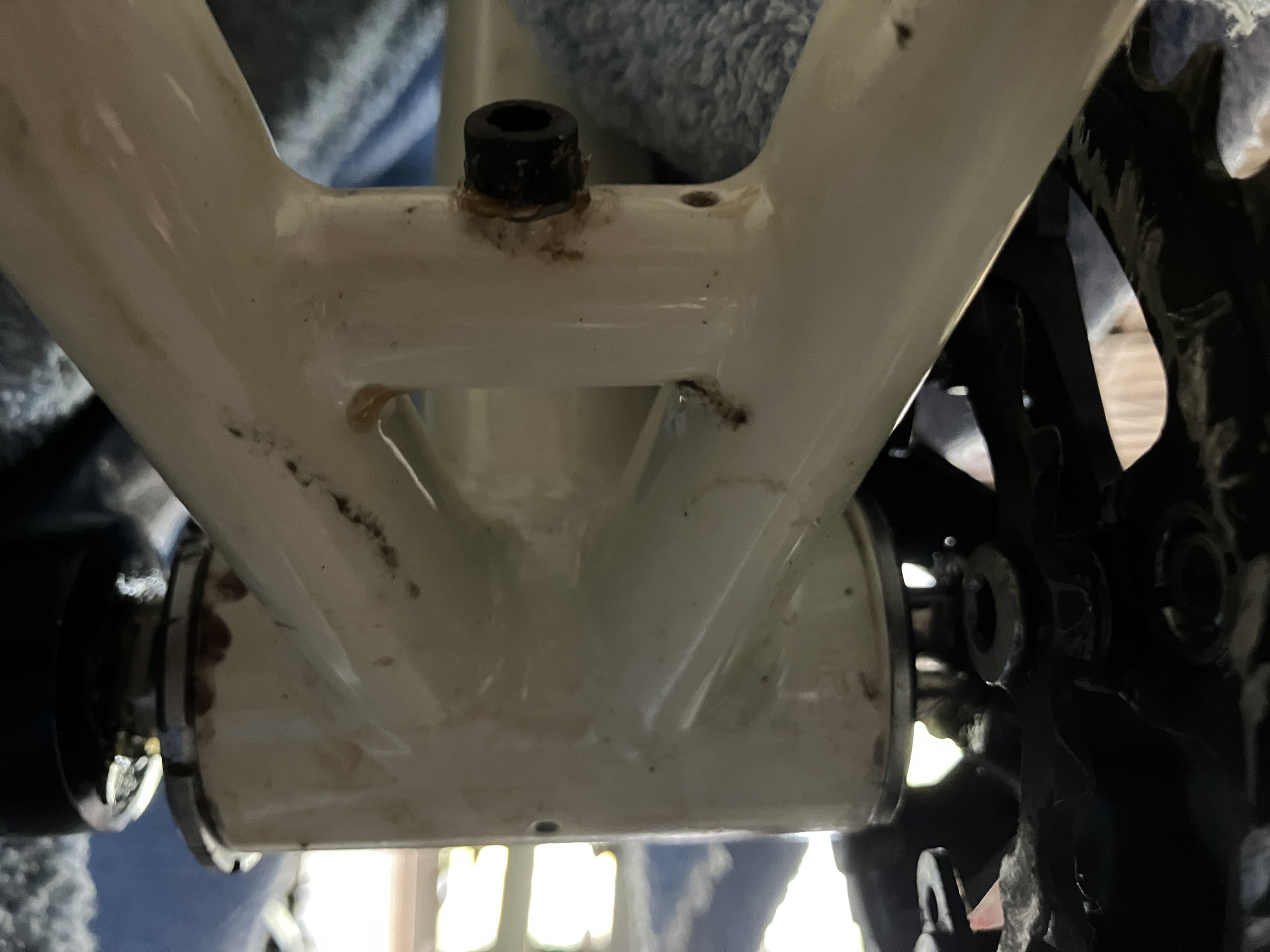

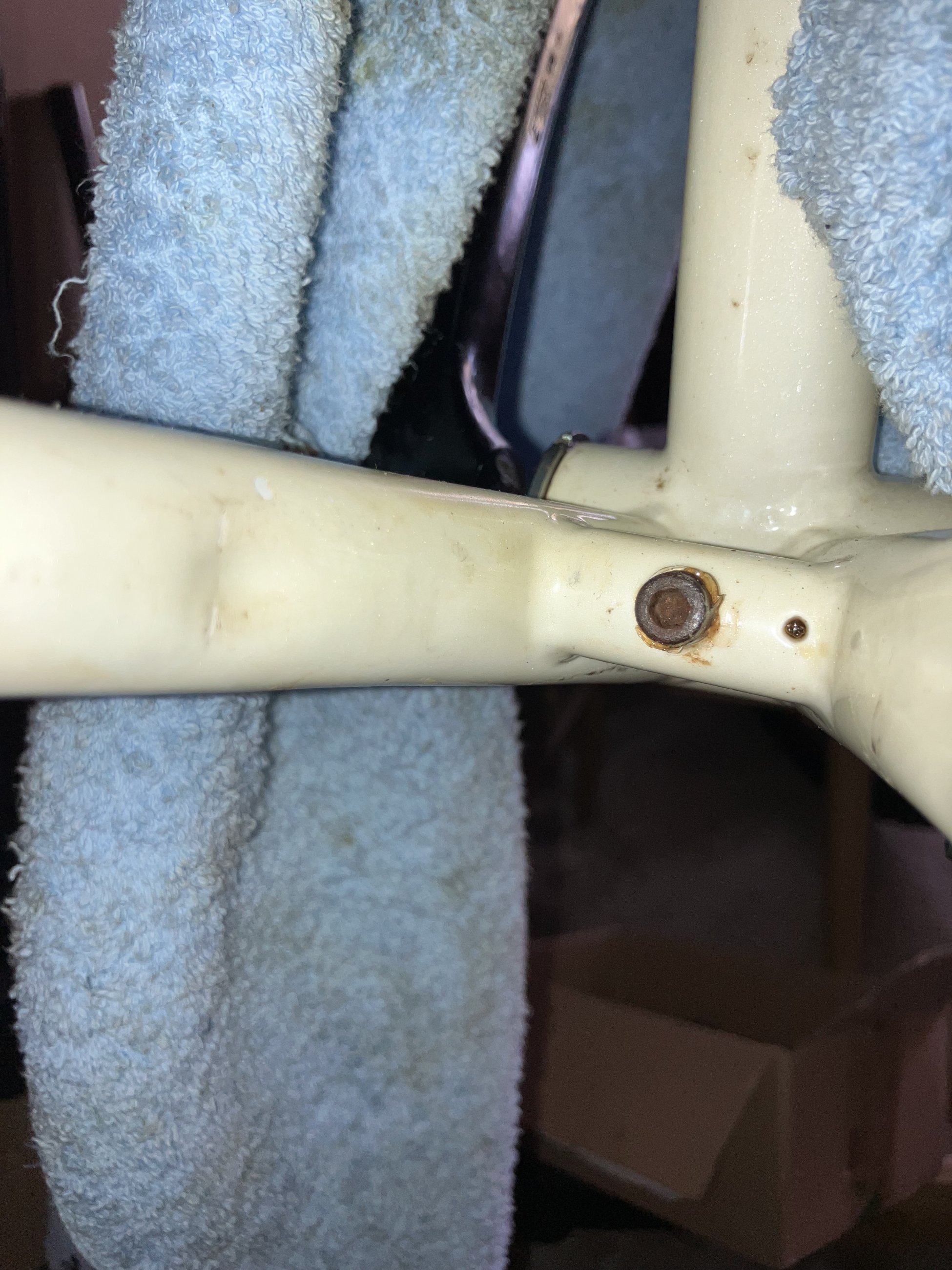

Sagt mal, die beiden Kettenstreben sehen doch total unterschiedlich aus! Wurde die rechte vielleicht ausgetauscht:
Genau das meinte ich! Mir ist schon recht früh aufgefallen, dass die total verschieden aussehen. Dachte jetzt irgendwie, aus Stabilität- und Platzgründen hätten sich Rocky Mountain vielleicht irgendwas dabei gedacht… könnte aber versuchen, noch mal beim Verkäufer nachzufragen. In der Anzeige stand aber nichts davon.
Stimmt, die sehen unterschiedlich aus, aber evtl. einfach nur weitwinkliges Händyfoto mit zusätzlich ungünstigem Schattenfall?
Liegt tatsächlich nicht an den Fotos, die sehen wirklich unterschiedlich aus, aber vermutlich alleine schon deswegen, weil links die Delle bei weitem nicht so ausgeprägt ist, siehe weiter unten.
Die sind schon arg unterschiedlich, ich weiß natürlich nicht, ob das vielleicht schon ab Werk so war, vorstellen kann ich mir das allerdings nicht:

Die Delle macht’s!
Mir scheint, als ob die werksseitige Delle in der linken Kettenstrebe nicht tief genug ist, als wenn das jemand so weit aufgebogen hat, dass es die Delle rausgezogen hat
Klingt absolut schlüssig! Wie oben schon mal angerissen, kann der Rahmen von links beim Transport eine so derartig drauf bekommen haben, dass ich die streben nach innen gedrückt hat und dabei die Delle praktisch ausgebeult wurde? Bekommt man sowas überhaupt wieder hin?

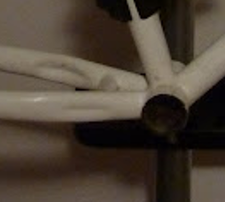

Hat hier einer Detailfotos eines Rahmens mit Originallack? Unterschiedliche Streben ab Haus wären nicht komplett ungewöhnlich.
Solche Detail-Fotos würden wirklich helfen! Aber beim Link von Armin hat man schon gesehen, dass das Rad bei den Engländern echt eine deutlich ausgeprägte Delle links hat. Macht ja auch Sinn! Könnte das mit den Bindfaden zwar machen, benötige aber so oder so dann externe Hilfe, um das wieder zu richten, im wahrsten Sinne des Wortes.
Hier sieht man an der linken Kettenstrebe eine deutlich ausgeprägtere Beule als am Rahmen von Patrick:

Ich glaube nicht, dass hier ab Werk unterschiedliche Kettenstreben verbaut wurden.
Absolut! Ich denke, wenn die Delle wieder wäre, wie sie sein soll, würde das gesamte Rohr direkt ganz anders wirken und keiner käme auf die Idee, dass da ein neues Rohr eingeschweißt sein könnte. Das glaube ich auch irgendwie nicht. Die Frage ist, wie ich hier zu einem Ergebnis komme. Aber vielen lieben Dank für den Link, Goldwert und da sieht man das tatsächlich auch sehr deutlich.

Ich meine, die Delle links ist im Vergleich zur Delle rechts zu klein, sieht man hier gut:
Wenn man den Hinterbau links weiter nach innen biegt, würde diese Delle wieder automatisch größer:
Ich denke, du hast dir den Nagel absolut auf den Kopf getroffen und das ist so das Fazit beziehungsweise die Essenz aller Beiträge vorher. Ich denke auch, das wird es sein, das muss es sein!
Bleibt die Frage, wer sowas wieder hin biegen kann? 🤔🤔🤔🤔🤔

Die Delle links fängt von hinten aus genauso an wie die Delle rechts hört aber dann gleich wieder auf. Ich würde mal einen Magnet dran halten, wer weiß ob da nicht doch durchgeschliffen ist und dann zugespachtelt wurde, dann wäre es auch kein Wunder wenn die linke Strebe verbogen ist, wenn das strukturell nicht mehr stimmt, verbiegt sich das relativ leicht.

Ich bin zwar kein Rahmenbauer, trotzdem kann ich mir nicht vorstellen, wie eine derartige Verformung nur durch Aufbiegen entstehen könnte. Eine kleinere Einbeulung könnte ich mir durch Aufbiegen der linken Strebe vielleicht noch erklären, aber hier ist ja auch der Rohrquerschnitt ein ganz anderer, dickerer wie auf der rechten Seite. Deswegen bin ich auch der Überzeugung, dass man das nicht einfach zurückformen kann. Hier wurde in meinen Augen massiv gepfuscht, entweder stellenweise mit Spachtel oder Lot, oder größere Teile der linken Strebe wurden durch nicht passende Teile ersetzt.
Über die Ursache kann leider nur ein Rahmenbauer qualifizierte Aussagen treffen, ich bin mir aber sicher, dass auch der nur durch Austausch der Strebe den Rahmen wieder hinbekommt.

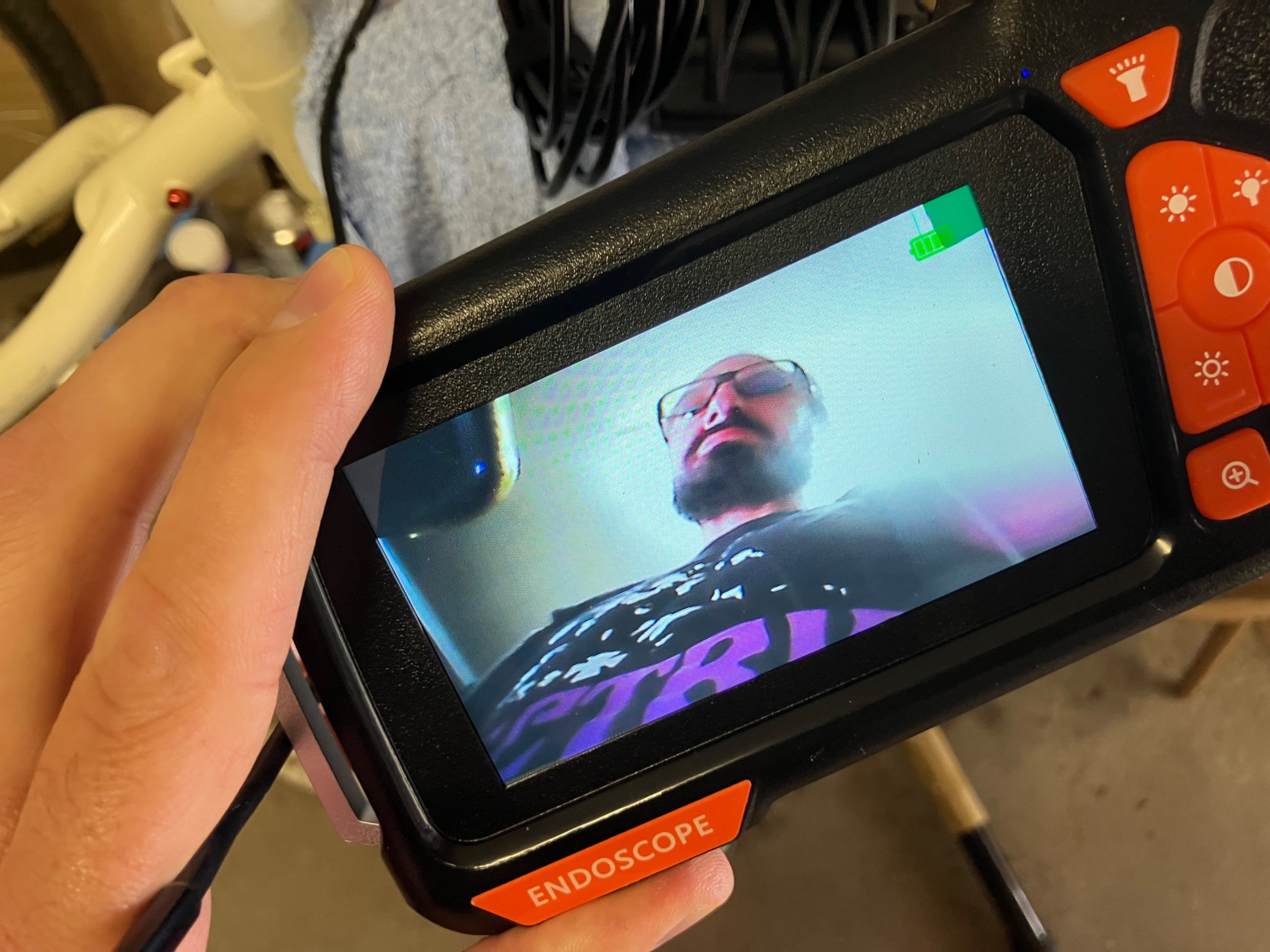

Du hast doch jetzt diese coole Kamera – guck doch mal rein?
Die hatte ich gar nicht mehr auf dem Schirm, da kann ich wirklich mal reinschauen!

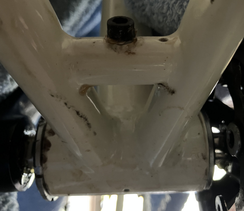

Aber eine neue Strebe ist da nicht eingeschweißt worden, das sieht alles recht homogen aus, die Schweißnähte sehen an allen Enden wirklich absolut identisch und Rocky Mountain typisch gut aus. Die Strebe ist einfach nur so derart verbogen, dass die Delle gerade ist. Man fühlt da aber noch die Unebenheit an der Stelle, wo die Delle geendet hätte. Es ist also auch nicht gespachtelt.

Dein Sorgenkind hat mir auch keine Ruhe gelassen und ich hab wie die anderen gegrübelt und gegoogelt. Für mich sieht das stark nach Geflicke aus, wenn man sich den Originalzustand unten anschaut. Das zusätzliche Loch in der Querstrebe ist doch auch nicht original, es gibt ja schon das Schraubenloch ab Werk, mein 92er Vertex hat da auch kein zusätzliches Loch. Selbst wenn die Strebe irgendwie verbogen wurde, müsste von der Delle noch mehr ersichtlich sein. Dass es die Delle so plan rausdrückt ist eigentlich nicht möglich, tippe da stark auf gespachtelt. Würde auch erklären, wieso die linke Strebe dicker ist. Auch an der Pulverbeschichtigung sollte doch eine solche Verformung zumindest kleine Spuren/Risse hinterlassen.
Ist die Querstrebe schräg, sieht auf manchen Fotos so aus.

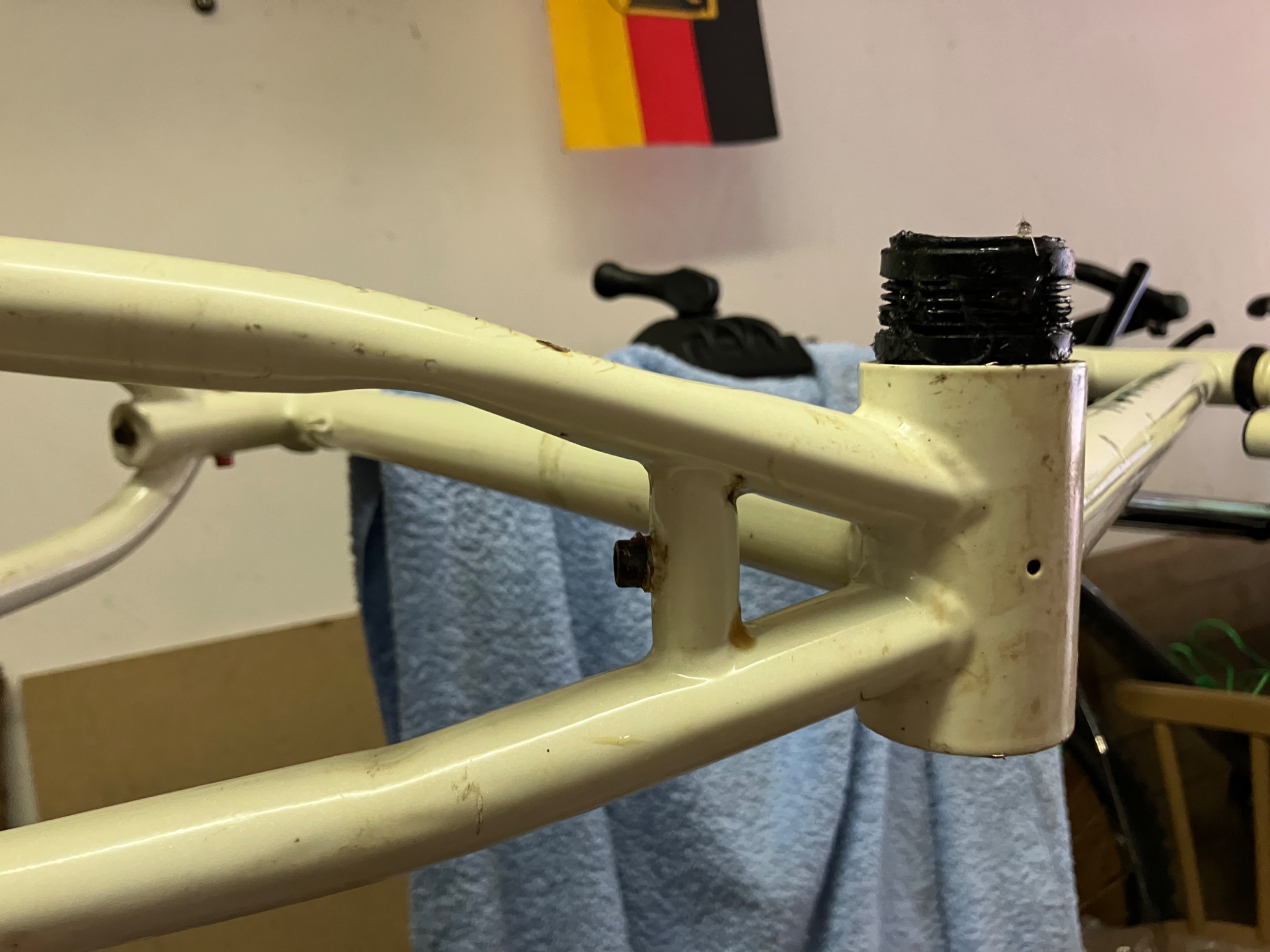

Ich muss mal doof fragen: Das Gehäuse des Tretlagers steht doch anders als die kleine Strebe zwischen den Kettenstreben, oder guck ich schief?? Oder liegt's am Foto? Scheinbar ist die Bude einfach krumm, wie'n Lämmerschwanz und das schafft man auch nicht beim Transport eines Rades, wenn man nicht Grad ne Waschmaschine oben drauflegt...

Meine pragmatische Lösung für den Hinterbau wäre, ein passendes Stück Holz zwischen die Streben zu klemmen und diese dann zusammen zu drücken.
Dabei schauen, was die Delle macht. Eigentlich sollte sie sich beim Biegen wieder in die Ausgangsstellung zurückformen
