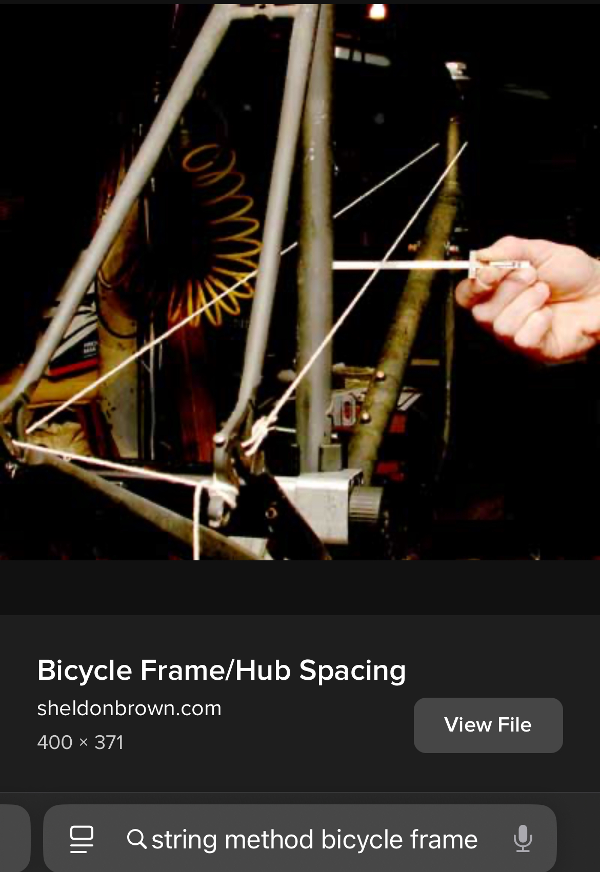

wenn dem so sein sollte, dann würde ich einfach links zurück biegen, bis ca. 135 mm einbaubreite anstehen, laufräder rein und schauen, ob die in etwa in spur stehen...
Messen, nochmal messen. Dann verformen … mit Gefühl und wieder messen.
Ich schätze mal, dass bei der Aufweitungsaktion der Vorbesitzer weder das Schaltauge noch die Ausfallenenden parallel ausgerichtet wurden. Folglich dürfte die Schaltperformance auch eher mau gewesen sein.
Dann richten. Ausfallenden parallel und Schaltauge ebenfalls überprüfen.
So wie es aussieht, ist ja eh nur die linke Seite heraus gebogen. Und mit massiven Schraubachsen braucht's kein Ausfallende ausrichten, die zieht es automatisch in die richtige Position.
