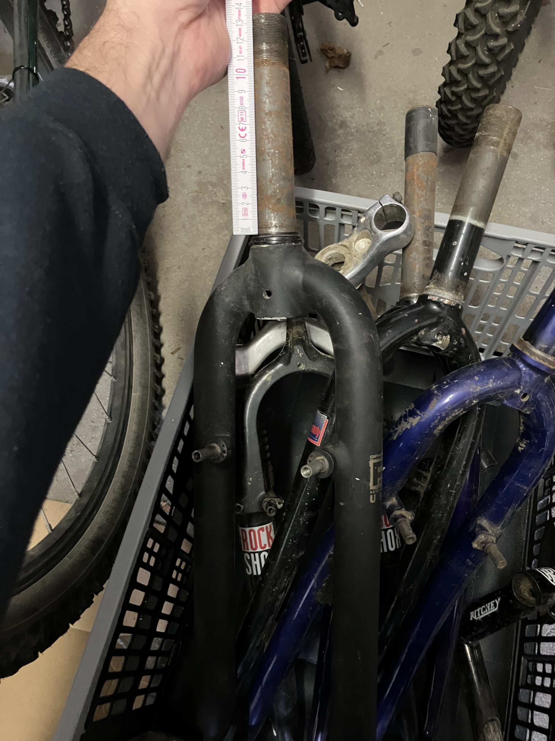

Ah okay, taugt die denn was? Ich habe mir gestern noch ein neues Projekt von 1995 ins Haus geholt, das würde zeitlich deutlich besser passen. Tatsächlich wirken die Elastomere noch wirklich agil, ist ja verrückt. Bei Manitou kommt nur noch Gelee raus.😩
Die Gabel war im Rockshox-Regal ganz unten.
Man kann mit den beiden Plastikschrauben oben die Vorspannung einstellen, das wars dann. Dämpfung: Reibung der Elastomere an der Innenwand der Gabel, Rockshox hatte damals ein Spezialfett "Judy Butter" empfohlen.
Okayish für den Einsatz auf Schotterwegen und Waldautobahn, für grobe Gelände eher nicht, aber wer fährt schon sowas mit seinem Oldie?
