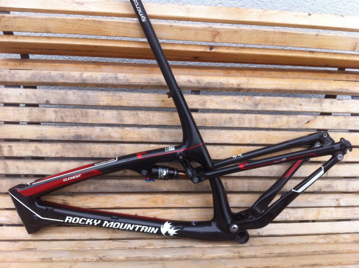

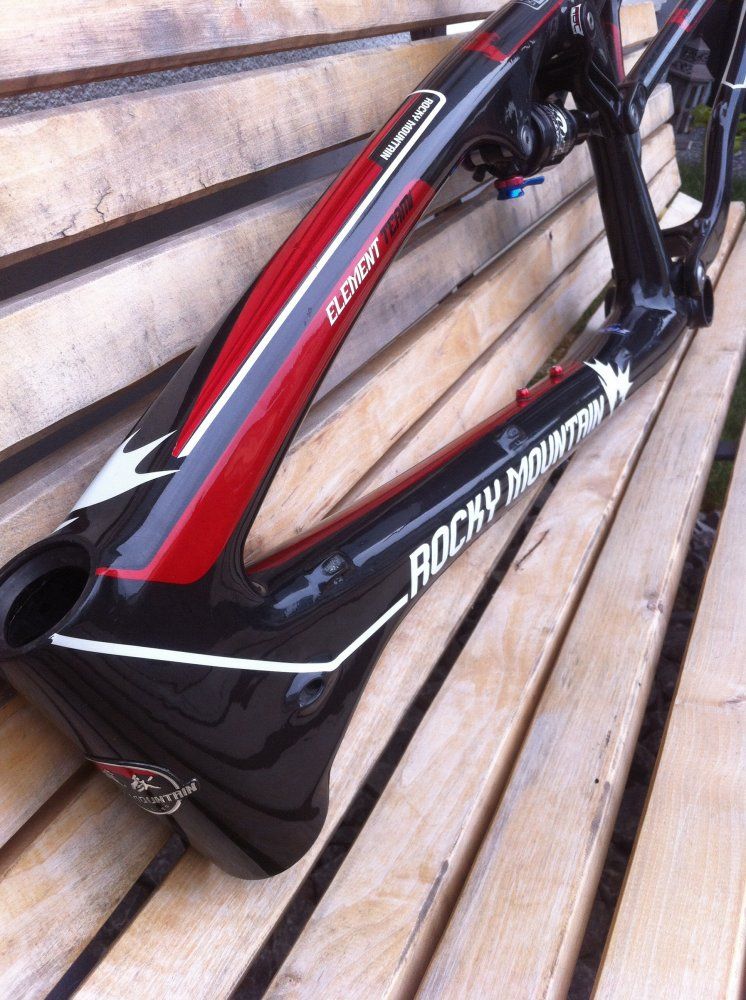

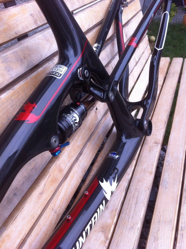

Erst mal Hallo und guten Tag es kann sein das ich demnächst, öfters hier bei Euch reinschauen werde. Echt schöne Bilder:daumen: Ich habe hier im Forum auch nun ein Rocky bekommen was ich in der nächsten Tagen aufbauen werde. Da freue ich mich echt schon wie Bolle mit dem Element fahren zu dürfen und ich werde es als 27,5" fahren.
