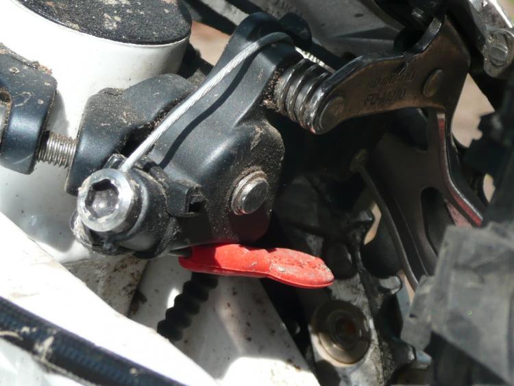

Zu der Umwerfer-Problematik kann ich folgendes sagen:
"Ja, auch ich habe die Erfahrung des minimalistischen Bauraums im Bereich des Umwerfers machen müssen... Die Lösung war bei mir ein 2009er XTR Umwerfer in Kombination mit der Schraube des im Original verbauten LX Umwerfers. Allerdings passt dann keine Unterlegscheibe mehr unter die Schraube. D.h.: Die Schraube allein muss die Zugklemmung bewerkstelligen.
Präventiv habe ich den Zug und die Schraube mit etwas Schraubenkleber fixiert - bislang (ca. 50 Touren) hat es problemlos funktioniert."
Hat man die alte Schraube nicht mehr zur Hand, soll es wohl auch eine Bremsscheibenschraube tun...
Anmerkung: Den Umwerfer sollte man so hoch wie möglich Positionieren (natürlich so, dass er noch vernünftig eingestellt werden kann), da er ansonsten bei voller Schwingenauslenkung anstoßen kann.
Irgendwer hier im Forum hat geschrieben, dass er angefangen hat an der Schwinge zu schleifen, damit der Umwerfer passt. Davon würde ich absolut abraten – "da wackelt doch der Schwanz mit dem Hund“. Eher schleife ich bis in den St. Nimmerleinstag an dem Umwerfer, bis der eben passt. Schließlich kostet selbiger max. 70 Euro, ist austauschbar und übernimmt keine tragende Funktion am Bike!
