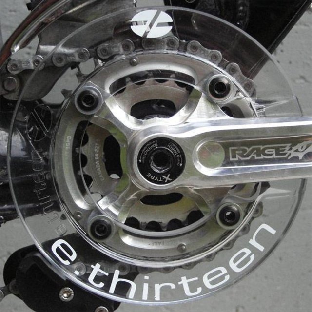

Um eine Kefü mit ISCG-Adapter an einem 73er Tretlager zu montieren ist die Achse der Deus zu kurz.
Bevor die Kurbel komplett aufgezogen ist,stoßen die Befestigungsschrauben des kleinen Blattes an der Führung an.
Heisst das, dass man keine KEFÜ aufs Slayer schrauben kann, wenn man eien Deus Kurbel verwendet??:mad: :(
Hab mir nämlich eine E13 DRS gekauft und genau das von dir beschriebene ist der Fall. Hab aber keien Adapter dabei, einfach den Distanzring beim Tretlager weg und die Kefü rein passt, aber totzdem funktionierts nicht. Son scheiß.
Was kann ich machen? Was hab ich falsch gemacht?
Wer kann mir weiterhelfen??

So da mir ja niemand geantwortet hat - gings dann ja doch trotzdem irgendwie.

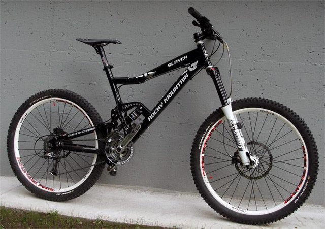

Hier neue Fotose vom mein Slayer mit Kefü: (Ich weiß, der Bashguard gehört in weiss, gabs aber auf die schnelle nicht und warten wollt ich nicht)
Gute Wahl, slow-old-yeti, das ist ziemlich gelungen zusammengestellt von bikeaction, finde ich. Oder hast Du da etwas geändert?
@SlayMe, danke.
Bis auf die Pedale alles Original, hab aber mittlerweile die Reifen gegen Fat Alberts getauscht. Die Minions haben zwar einen supergrip aber viel mehr Rollwiederstand.:(
Momentan bin ich am Setup tüfteln :confused:
ROCK ON s-o-y
