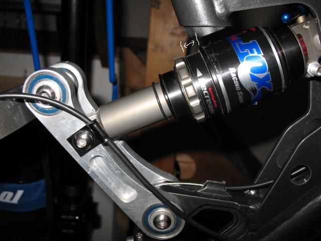

Nein,der ist schon älter.Im 04er Switch SL wurde er z.B. verbaut.
Über den markierten Bereich (weißer Pfeil auf dem Bild) lässt sich das Luftkammervolumen mit der Rändelschraube verändern.
Die genaue Bezeichnung ist:
Fox Float AVA (Air Volume Adjust) RL (Rebound u. Lock out,ist klar :p ) ProPedal
Es gibt ihn aber auch ohne Lock out.

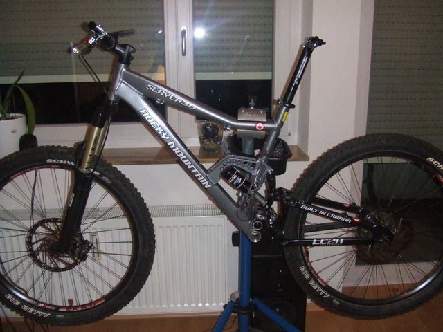

Da ich mein USASlayer30 nun komplett auseinander genommen habe und fast alle Komponenten für den Start des Neuaufbaus zusammen habe, mal erste Bilder und eine (vorläufige, nicht vollständige) Liste der geplanten Parts.
- Steuersatz, Vorbau, Lenker u Sattelstütze von Syncros
- Hope Pro2 Naben in gold, DT5.1 und BigBetty (Organspende Switch)
- Manitou Nixon Federgabel (kommt hoffentlich bald)
- Race Face Evolve XC Kurbel (Organspende Switch)
- Schaltung XT 2008
- Bremse Juicy 7 (Organspende Swicht, wird aber evtl. gegen Hope M4 ausgetauscht)
- Sattel evtl. n grau/schwarzen Syncros All Mountain Crush Zone (is mir aber eigentlich n Tick zu schwer)
- Hope Spielereien in Gun Smoke (Lenkerstopfen, Sattelspanner, u. evtl. Vorbau)
Als Endgewicht strebe ich mal eine Marke (deutlich?) unter 15 an.
