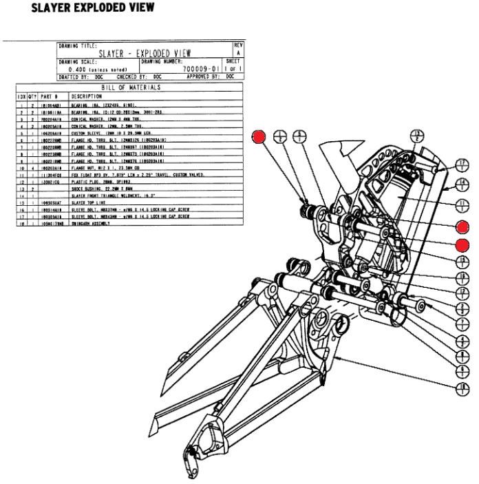

habe heute mir mal die lagerung meines rocky slayer anschauen wollen und wollte die lager nochmal mit ner fettpackung versehen. beim lösen der lagerachsen erschrak ich dann. der bolzen des hebels, war locker. nahc der demontage sah ich, das er bündig mit der schraube abgerissen ist. wo krieg ich nun diesen nach?
davon abgesehen das ich das ganze für eine fehlkonstruktion halte. viel zu empfindliches alu mit zu dünner wandung und dann zu kurze "schrauben".

oh man... dazu noch gesehen das einer der spacer der zwischen rahmen und lager sitzt fehlt... denke das war die hauptursache für den bruch.

An meinem 2007er SLAYER ist mir die Schraube abgerissen (die Achse ist noch ganz).
Hab mir jetzt das ganze Kit bestellt-wie lang ist denn die Achse von Ihnen?
Vielleicht passt da ja was.
Nathaniel

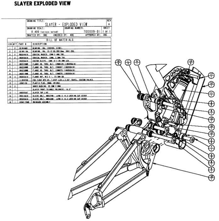

hab mir mit ner 12er schraube geholfen. beim kit werden aber andere bolzen bei sein, da rocky die konstruktion geändert hat.
was bei mir defekt ist, sieht man ja oben auf der zeichnung. wenn ich richtig liege, ist der dazugehörige bolzen 81mm lang (art. nr. 13180350-81). da die konstruktion von innen auf aussengewinde geändert wurde, liegt dort nun ne mutter bei, die würde mir im ernstfall auch fehlen.
