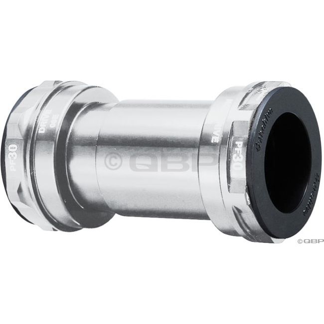

Hallo, möchte das tretlagerthema nicht überbeanspruchen, aber mein 15er jimbo hat pf30 und laut Rose einen Adapter für bsa. Als ich jedoch die Kurbel abgenommen hab (wollt ne x01 dran bauen), hab ich da nichts derartiges gesehen und kann wieder die neue Kurbel nicht verbauen... Oder hab ich da was übersehen?
