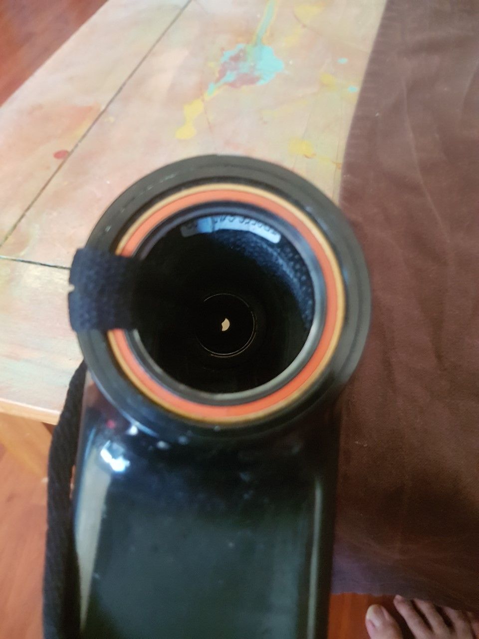

Ist ein Steuersatz im Rahmen verbaut? Falls nicht kannst du mal schaun ob Oben dein Votec Steuersatz passt - wenn ja dann brauchst du vermutlich nur das Adapter unten wo wiederum dein Votec Steuersatz reinpassen muss.....und dann musst du dir ein entsprechendes Schaftrohr anpassen bzw. neu anfertigen.....
Falls ein Steuersatz verbaut ist, musst du den erst entfernen....
rein optisch sieht es oben passend aus aber unten was gross,
mööhte aber mein votec noch nicht auseinanderlegen, bevor ich alle
teile beisammen habe, ansonsten kein bike =(

doch: Weil es passieren könnte dass die Lagerschalen später nicht mehr richt festsitzen und dann die Rahmen reissen - aber wie oben schon gesagt: Ich hab keine Ahnung von Carbonrahmen. Ich hatte es aber angesprochen, da der Threadersteller nicht besonders viel Erfahrung mit der Sache zu haben scheint - er muss es ja nicht falsch machen wenn es jemand besser weiss.
Die Schalen werden sowieso eingepresst,
wenn die Schalen dann nicht mehr richtig sitzen liegt es dran das schon ein Schaden vorhanden ist oder er hat die falschen. :D
Oben Unten
