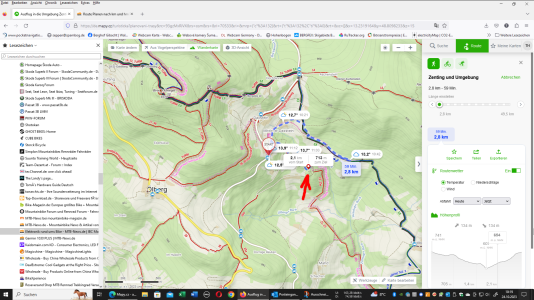

Ich würde dafür www.mapy.cz nehmen.
Mit RMB (rechte Maus Taste) in der Karte einen Punkt wählen.
Dann "Ausflug in die Umgebung".
Dann die Einstellungen vornehmen.
Die Höhenmeter kannst du leider nur über "ziehen" der Strecke LMB (linke Maus Taste) ändern.
Die Benutzung ist kostenlos.
Wenn man sich anmeldet kann man seine Routen speichern.
Viel Spaß.
