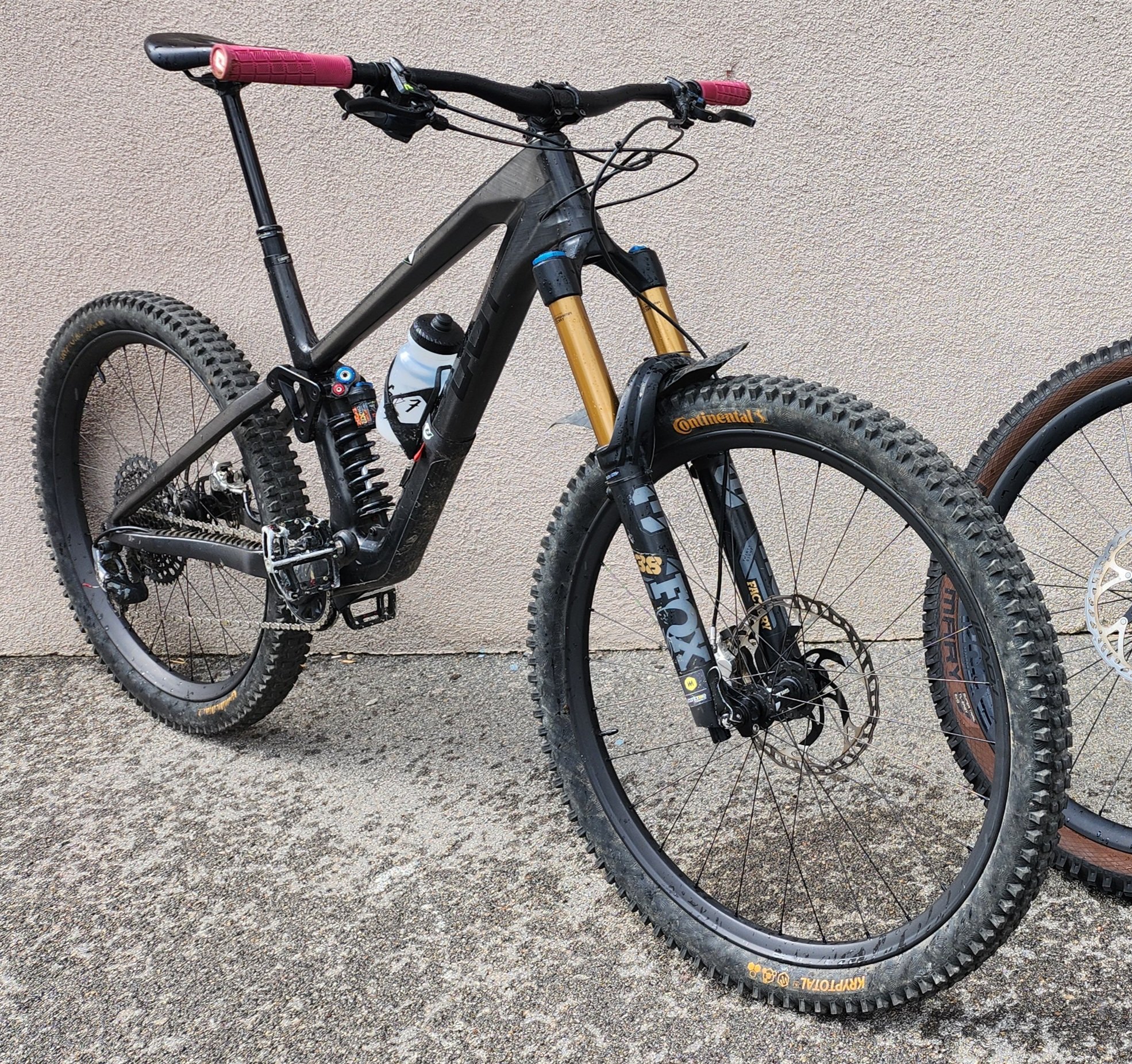

Ich habe die HD jetzt seit ein paar Monaten im Tarvo im Mullet Setup. Haben Hometrails/Wallis, BikePark und Finale bisher klaglos überlebt. Hier und da hats mal gut geknallt aber nie Platt gewesen, das Felgenhornprofil funktioniert und die Felgen haben keine sichtbaren Beschädigungen.
Hinten mit Tannus, vorne ohne.
Wiege +/- 80 kg, sollte also bei +/-100 kg Systemgewicht rauskommen.
Flex/Komfort ist gut, habe keinen wirklichen Unterschied zu den EX1700 feststellen können. Sind keine bocksteifen Laufräder falls das deine Angst war.
Würde die jederzeit wieder kaufen.
Danke, ja das hilft. Hatte mal welche von nem anderen Hersteller am Testrad und das war mir zu direkt.
Wenn ich das, übrigens sehr geile, Radl und dessen Einsatzzweck so anschaue brauch ich mir um die Haltbarkeit schonmal keine Sorgen machen. Weiterhin viel Spass 🚀
