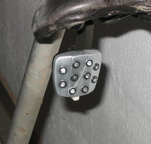

Ja, Selbstbastelei, aus so einem üblichen Front-Reflektor, enthält neben den LEDs nur eine KSQ und Stecker, zum Betrieb am 14,4V Flaschenakku.
Hier mal die Art der Befestigung etwas deutlicher:
Man könnte an so einen Blechwinkel vielleicht auch einen Clip für ein normales Rücklicht befestigen. (Übrigens, natürlich muss das Blech dünn genug sein, daß die Sattelstreben weiterhin geklemmt werden, damit es selbst nicht wackelt, hatte ich glaube noch eine Lage Schlauch dazwischen)

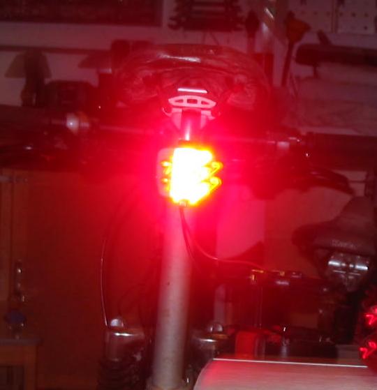

Geht auch im richtigen Rumpelgelaende nicht verloren. Ist super leicht und rappelt nicht. Auf den Bildern leuchtet das ganze Gestell, dass ist etwas uebertrieben. Es leuchtet nur die mittlere Pille, aber fuer jeden Hierherfahrer deutlich sichtbar. Noch nicht im Matsch ausprobiert, da seit Wochen kein wirklicher Regen hier in Ontario.
