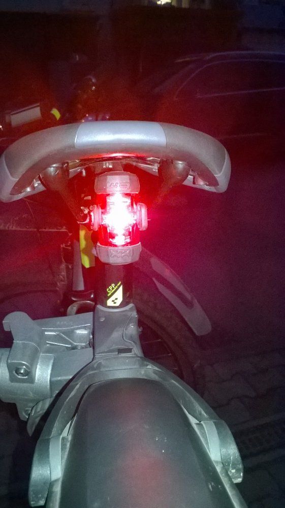

Rücklicht mittig unterm Sattelbefestigen (nicht an der Sattelstange!)
P.S. Die Katze ist nicht im Lieferumfang enthalten
Schön das auch mal jemand hier Humor annimmt:daumen:
Ja dein Foto ist gut gelungen und man kann jetzt mal die wahre größer der Frontleuchte am Bike sehen.

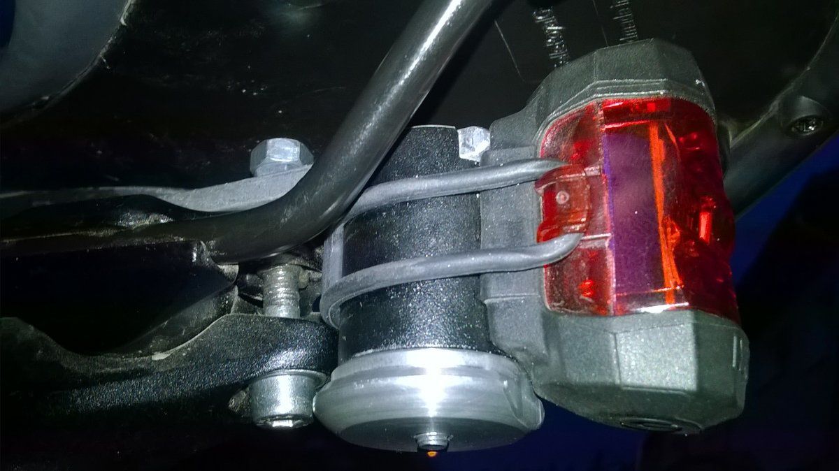

Wie Ihr ja auf meinen Bilder sehen konntet habe ich die Halterung von der Comet Rückleuchte mit Heißluft verformt um sie in eine von mir gewünschten Position gebracht.
Leider mußte ich jetzt im nachhinein feststellen das durch diese Verformung das Material spröde wie Glas geworden war. Beim abnehmen der Leuchte ist mir die Halterung zersprungen und dies ohne großen Druck.
Sie hängt mir mit der originalen Sattelstreben-Halterung einfach zu tief und ist mir einfach zu wackelig.
Also mußte eine andere Methode angewendet werden.
UHU Zwei Komponentenkleber mit 300kg Zugkraft für ca. 6 Euronen im Baumarkt gekauft. Einen Tortenheber aus VA-Stahl (Niro) und eine Spraydose (schwarz) und fertig ist diese Bombenfeste Comet-Halterung!

da es z.Zt. morgens vor 05:00 noch recht dunkel im Wald ist, und auch die Verkehrsteilnehmer in einer Großstadt ...

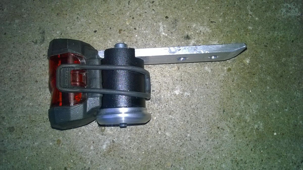

habe ich nach einer Lösung für mein E-MTB (Cube Stereo Hybrid) gesucht:
Adapter für Ixon Rücklicht, Rohrdurchmesser (Sattelstütze)
entsprechend meinem Alltagscube (hardtail) damit der "Gummi nicht abrutscht"

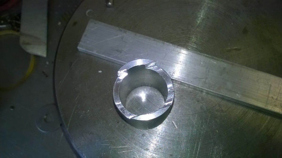

eine längere Schraube für die Sattelfixierung und soweit möglich nach vorne gesetzt, damit auch noch unter den Sattel gegriffen werden kann
