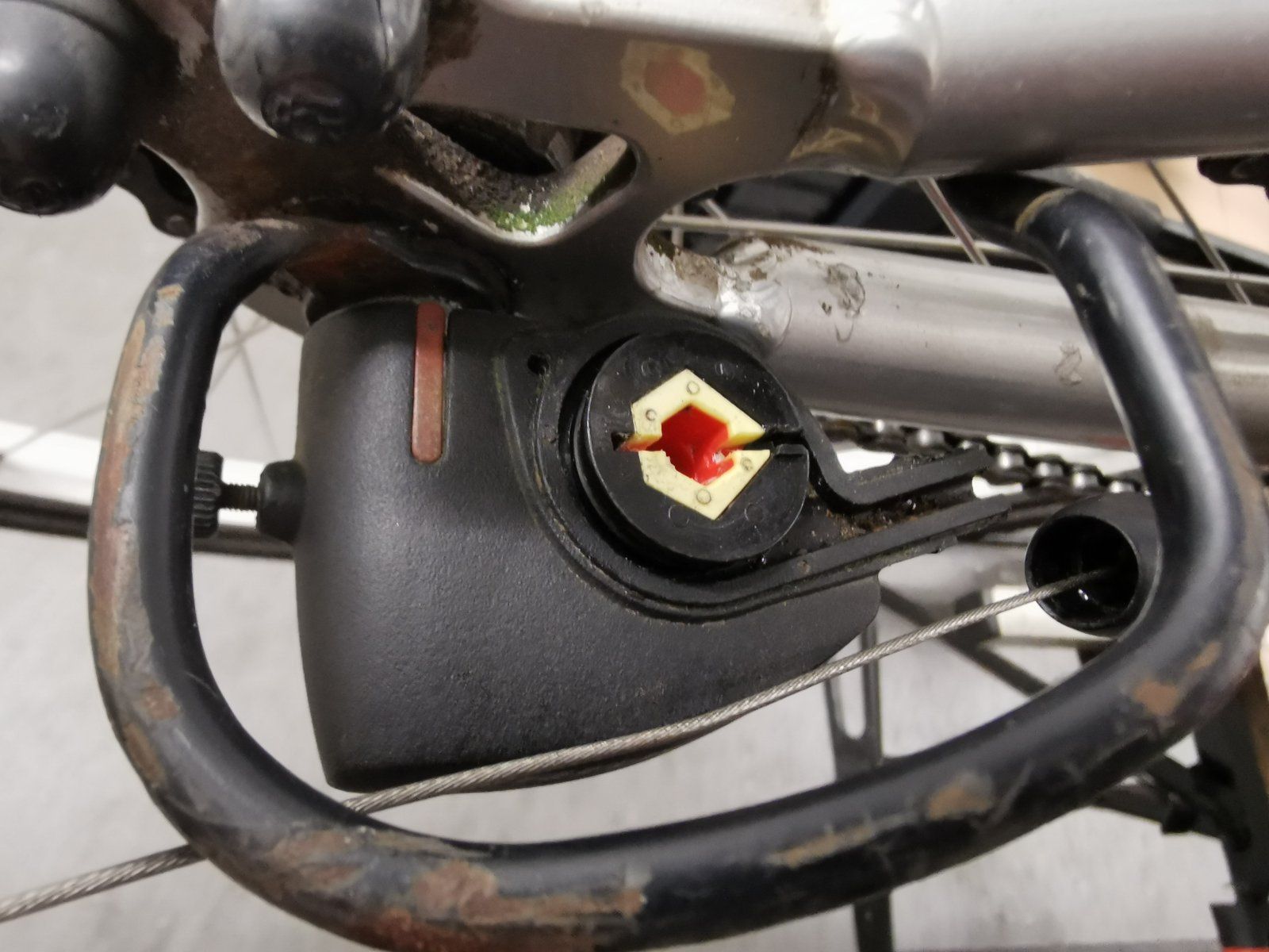

Hallo, ich habe in sämtlichen Foren nichts Vergleichbares gefunden, deshalb versuche ich es mal hier.
Ich habe ein altes Kettler Alu Rad günstig bekommen, bei dem die Schaltung komplett verharzt war und sich nicht mehr schalten ließ.
Verbaut ist eine Sachs Super 7 Schaltung mit Drehgriff und der Clickbox, die oben dieses kleine Fenster mit den zwei Pfeilen für die Einstellung hat.
Ich habe die Nabe komplett zerlegt, alles gereinigt und neu geschmiert, wie in einem YouTube Video von NLZ beschrieben.
Nach dem Zusammenbau habe ich jetzt das Problem, dass sich der 1. Gang nicht einlegen lässt.
Wenn Ich den Drehgriff auf 1. stelle, klappert es manchmal ein bisschen und ich trete für einen Sekundenbruchteil ins Leere.
Alle anderen Gänge funktionieren einwandfrei. Vom 2. bis in den 7. schaltet alles ganz normal und nichts klappert.
Zum Einstellen habe ich auch vom 5. in den 4. Gang geschaltet und die beiden Pfeile auf der Clickbox zeigen genau aufeinander.
Die Clickbox funktioniert auch einwandfrei und bewegt die Schalthülse und den Stift.
In der Schaltung ist alles gangbar, die Schalthülse und der Stift klemmen auch nicht und kommen ganz normal wieder raus, wenn man sie reindrückt.
Zuerst dachte ich, dass ich vielleicht das große Sonnenrad falschrum eingebaut habe und der Schubklotz da nicht einrasten kann.
Aber dann würde ja auch der 7. Gang nicht funktionieren, wenn ich das richtig verstanden habe.
Hat jemand eine Idee was das sein könnte?
