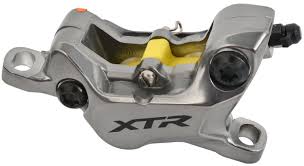

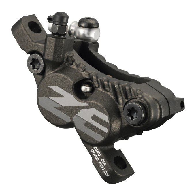

Weis jemand ob die Bremssattel unterschiedlich ist zw. XTR und der Saint?
Also die Bauart? Größe?
Vielleicht die Bilder anschauen u. vergleichen
Find ich auch.
Ich denke ich würde die gleiche Frage stellen, wenn es um den Zee Bremssattel geht oder den älteren Xt Sattel.
Diese sind, was die Bauert außen betrifft, identisch.
Mit den Kolben hab ich mich da noch nicht beschäftigt.
Du kannst die Hebel kombinieren.
Die Leitungsanschlüsse am Bremssattel sind allerdings etwas anders.
Wenn du allerdings schon eine Leitung am Sattel dran hast, kannst du diese weiterverwenden am Geber.
lg
Nein, die Leitungsanschlüsse am Sattel sind gleich. Es handelt sich in beiden Fällen um einen klassischen Ringanschluss ("Banjo"). Bloß die Montagerichtung ist unterschiedlich - beim Zee/Saint-Sattel kommt die Schraube von oben; beim XTR von der Seite. Aber das ist völlig egal. Abschrauben, dranschrauben, fertig.
