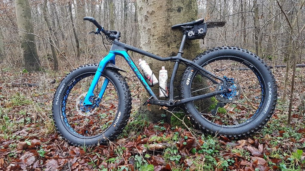

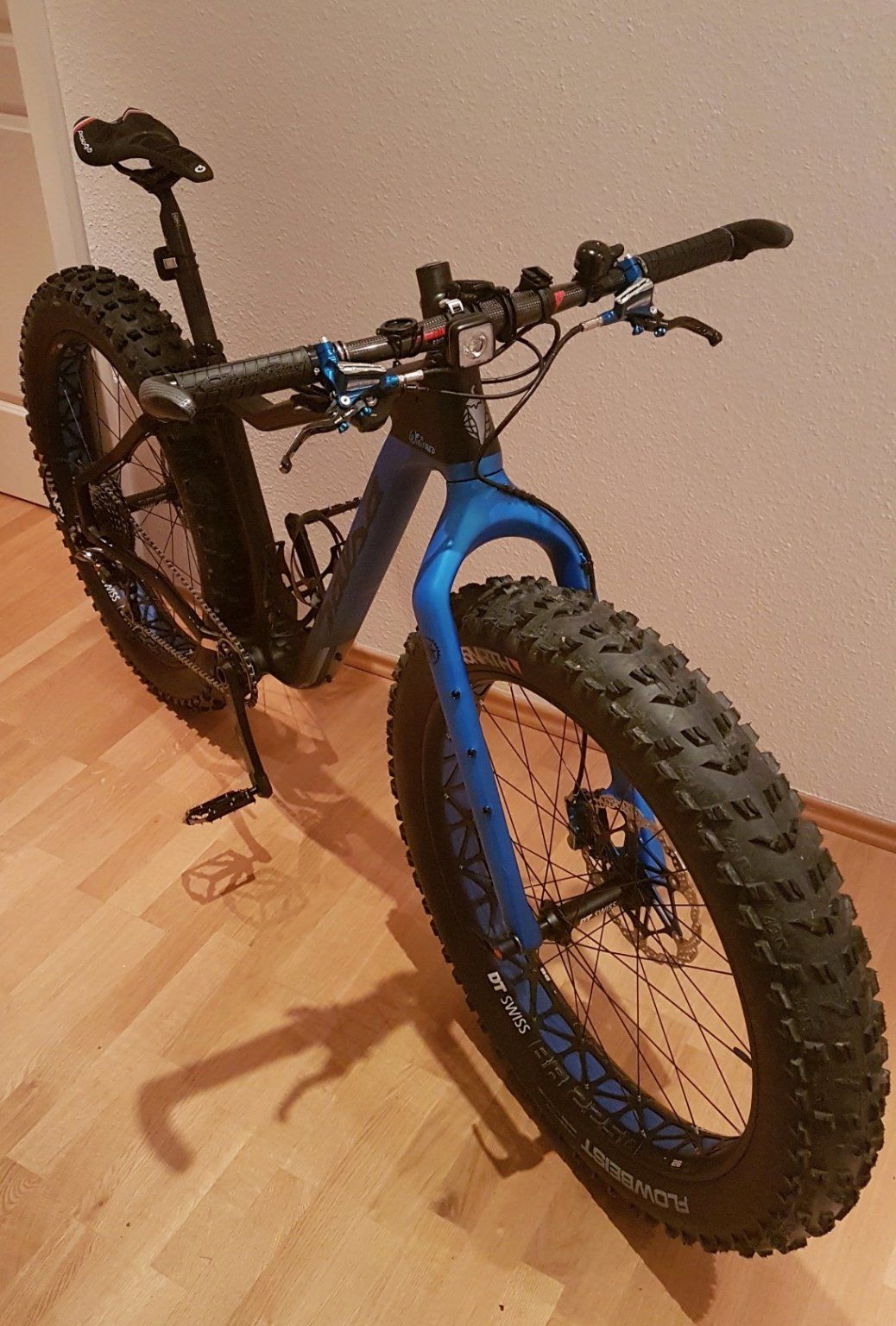

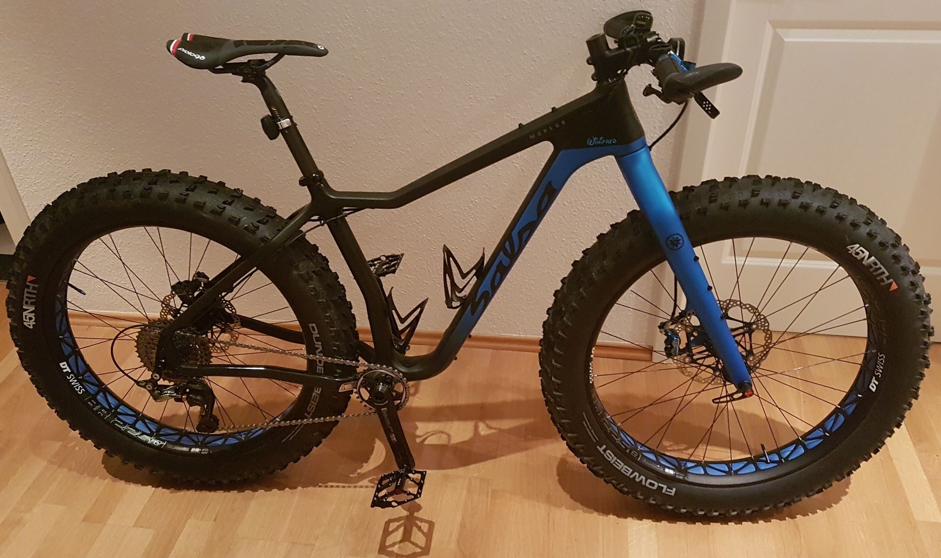

Habe leider vergessen, die Knog Blinder abzumachen für die Fotos (Musste heute im Dunkeln von der Runde nach Hause, weil ich zu lange Spaß hatte ;o). Aber Ihr werdet es mir verzeihen.

Dein Projekt lässt mich direkt auch überlegen....ist echt gut geworden — einzig die Hörnchen stören Mich ABER das hast Du schon erklärt wieso und warum (und ist damit auch mehr als ok!)!
Top! :bier:
Da du aus ästhetischen Gründen neben Schrauben sogar die Bremsleitungen farblich angepasst hast, würde diese Hebelklemme
dein Cockpit etwas aufgeräumter gestalten, oder? Leider gibt es die Teile nicht in blau.
Vielleicht könntest Du die Klemme ja lackieren oder pulverbeschichten?
Nur mal so als Anregung...
So, heute war ich mal mit "Notschutzblechen" bei 3 Grad im Schlamm... . Naja bei jedem Mal Trinken habe ich erstmal den Dreck von der Flasche abgelutscht ;o).
