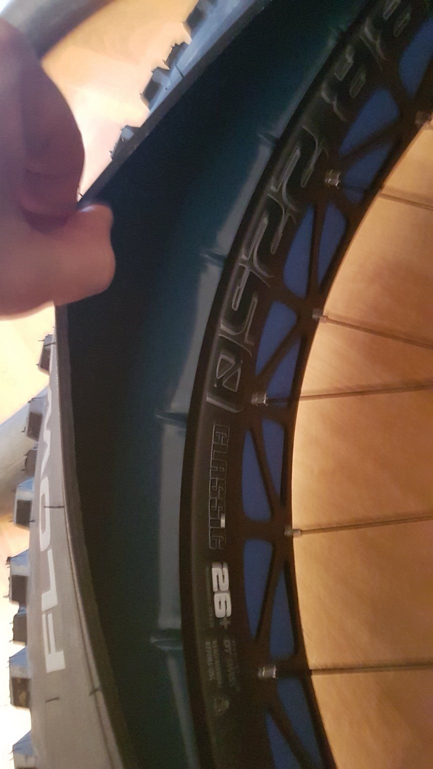

So Ihr Lieben, es gibt News an der Salsa-Front ;o). Meine Knieschmerzen nehmen leider immer mehr zu ;o(. Gehe morgen noch einmal zum Bikefitting mit Videoanalyse. Ggf. können die noch helfen, ansonsten hab ich ein Problem ;o(. Anyway, dafür habe ich heute 2 Prototypen der neuen Fatbikeschläuche vom Patrick bekommen.
Die guten Teile werden dann später nicht im Müllbeutellook sondern in Blau kommen ;o). Dafür sind sie jetzt schon mit 155g geil leicht geworden!
Da habe ich doch gleich mal mit der Montage begonnen. Der Schlauch ist für meine 80 mm Felge exakt richtig groß. Zur Montage habe ich ihn leicht angefüllt, um Klemmungen zu vermeiden:
Die Form ist lustig, am Anfang dachte ich er ist zu klein. Allerdings ist er so flexibel, dass er sich mit ganz wenig Druck ganz leicht so auf die Felge ziehen lies. Sitzt dann saugend:
Der Schlauch dehnt sich extrem gleichmäßig und gut aus und der Reifen ploppt bei unter 1 Bar auf die Felge:
Und schon ist das Bike 490g leichter ;o). Morgen werde ich nach dem Bikefitting mal eine kleine Runde drehen und berichten ;o).

Cool,will ich auch.Bitte aber beim richtigen Traildruck testen wenn möglich.Und kannst du vielleicht noch die Bezugseite in den Reifentread schreiben? Vielen Dank!
Naja Trails in Leipzig o_O... . Singletrails sind hier ebene Fade durch den Wald ;o). Ich habe hier ein paar Trümmerhügel mit 30m Erhöhung, dass wars dann aber auch schon ;o). Aber ich gebe mir Mühe. Den Fatbikeschlauch wirds wohl erst einmal "nur" in der normalen Wandstärke geben (Beim MTB gibts schon 3 und ein Ultralight kommt) und wie ich gerade erfahren habe, auch einen +Schlauch für die 3,0er. Die normale Wandstärke aber auch 2x durchstichsicherer und 6x Snackbitesicherer als normales Butyl und bei Tublessdruck fahrbar. Ist sicher nicht ganz tubeless keine Frage, aber Butyl hält da auf keinen Fall mit.
Meine CC-Schläuche sind ultradünne RR Schläuche (white überdehnt) und ich fahre sie jeden Tag seit Monaten, ich habe sie noch nicht kaputt bekommen. Nur beim MTB habe ich mal einen Schlauch mit einem fiesen Dornen erwischt. Wurde dann ein schleichender Platten, da sich TPU um die Durchstichstelle verhärtet und nicht einfach aufmacht wie Butyl. Patch drauf, Dornen raus aus dem Mantel und weiter gings. Insofern kannst Du sicher sein, dass TPU sicher keine "Luftnummer" ist, sondern eine Alternative, die man ordentlich fahren kann. Was ich heute "im Wohnzimmer" schon feststellen konnte ist, dass der TPU-Schlauch nicht so doll nachschwingt wie der schwere Butylschlauch. Während ich das Bike mit Butyl durch auf und ab auf dem Sattel zum hupfen und nachschwingen bekommen habe, hat das mit TPU nicht geklappt. Mal schauen, was morgen beim Fahren so passiert ;o). :bier:
@Frostfalke als Tester müsste mal ( :D ) in die Pötte kommen...
:bier: Meine Frau hat schon mit den Augen gerollt. Paket aufgerissen, Ständer im Wohnzimmer aufgestellt und Winifred aufgebockt ;o). Ich schiebe morgen nach dem Bikefitting noch einmal eine Stunde durch den Wald, dann schau ich mal ;o). Die Verzögerung lag an der Grippewelle bei Patrick in der Firma. Der "Maschinist" hat einfach krank gemacht "die Sau :D". Kaum hat man mal 39 Fieber, kommt man schon nicht mehr zur Arbeit und lässt UNS warten. Ey geht mal gar nicht :D :D :D
Eben...viel Spaß und möge das Knie bald wieder heile sein.
So Update des Updates: Erst die für Euch völlig uninteressante Sache: Bikefitting führte zu einer kompletten Verstellung des Bikes. Auf den ersten Tritt fühlt es sich besser an. Mein Bike war zwar auch vorher eingermaßen eingestellt, aber die haben noch (neben Videoanalyse) alle möglichen Muskellängen und Beweglichkeit vermessen und damit die Standardwerte optimiert. Ich bin vorsichtig optimistisch und auf jeden Fall besserer Stimmung als in den letzten Tagen ;o).
Thema Revoloop: Ich habe Patrick eben mein "Go" für den Markt gegeben. Geile Sache. Der Reifen wird mit dem leichten Schlauch viel beschleunigungsfreudiger. TPU fährt sich leicht härter als Tubeless, deshalb muss man den Luftdruck etwa 0,1 Bar runter nehmen, aber ansonsten alles shiny. Der Reifen rollte im Wald spritziger und dabei so gripstark und komfortabel wie immer. Auf Asphalt merkt man das 0,1 Bar weniger etwas (Aufschaukeln beim schnellen Treten) aber es ist nur wenig. Alles in allem wird das ein cooles Produkt für uns!
Kein Plan, ich gehöre ja nicht zu Revoloop ;o). Aber ich gehe davon aus, dass es in den nächsten Wochen sein wird ;o). Frag doch @Pepe75 mal direkt an ;o).
Vielleicht kannst du ihn dazu bringen hier ein Statment abzugeben...dann müssen ihm nicht 202083 Benutzer eine PM schicken. Der arme Kerl... :D
Naja die Produktionsreihenfolge bestimmt sich sicher nach Nachfrage oder? Je mehr ... ;o). Na ich frag ihn mal, wenn ich ein Feedback auf mein Feedback bekomme ;o)
