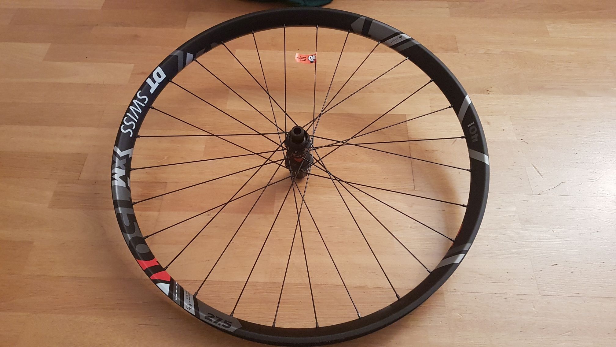

:Also schon das erste Paket wieder retour... fängt ja gut an.DT-Swiss braucht das offensichtlich nicht, denn verbaut sind ganz offensichtlich normale Naben mit längeren Adaptern:
Das erste belustigte Glitzern habe ich aber schon in den Augen ;o). Boost wird ja (neben der Reifenfreiheit durch veränderte Kettenlinie) mit "breiteren" Naben und dadurch mehr Stabilität beworben. DT-Swiss braucht das offensichtlich nicht, denn verbaut sind ganz offensichtlich normale Naben mit längeren Adaptern:
Nur bei Shimano, oder? Alles anderen nehmen nur noch ein Kettenblatt und passen den Offset an.Hat Boost nicht auch einen anderen Q-Faktor?

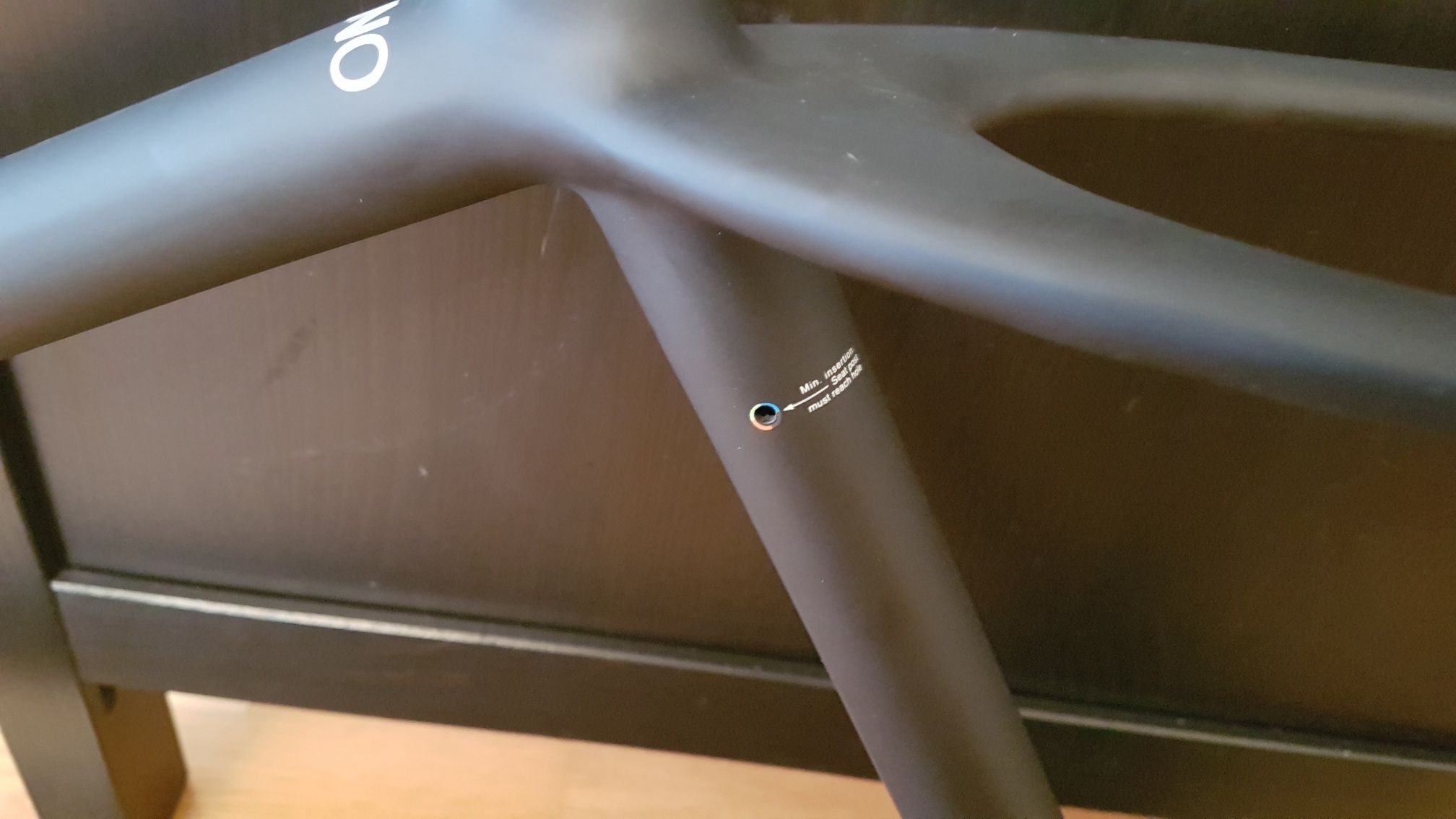

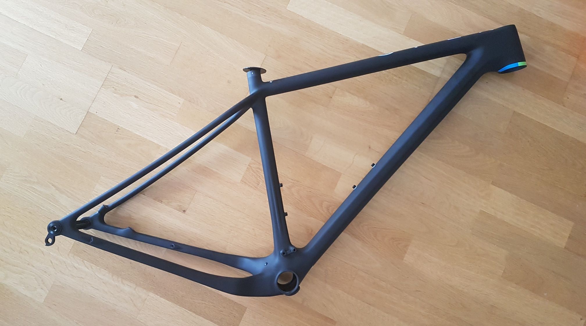

ich würde einfach das Loch mit Fett auffüllen - feddich![]()
... Ein Loch in der Sattelstrebe, die die Mindesteinbautiefe anzeigt. Ist natürlich ein schöne Möglichkeit für Nässe reinzukommen, da dort keine Klemmung mehr ist. Wird also abgeklebt werden müssen... .
... falls Du nach Alternativen zur Folie gefragt hast... ansonsten ist die Farbe eher langweilig. Werden wir aber mit Wrappingfolie ändern...
Wie Open dazu kommt einen dümmsten anzunehmenden Benutzer in seiner Kundschaft zu vermuten... hab ich mich auch schon gefragt(bitte nicht angesprochen fühlen)
Bei dem Hersteller mit dem Würfel im Namen... hätte mich's nicht gewundert.
Ansonsten sollte aber die Sattelstütze an der Stelle im Sitzrohr immernoch "saugend" passen... und somit auch keine Feuchtigkeit eindringen. Aber falls Du 'nen schönen Sticker findest... nur zu
... falls Du nach Alternativen zur Folie gefragt hast![]()
