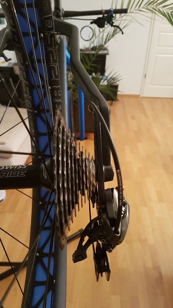

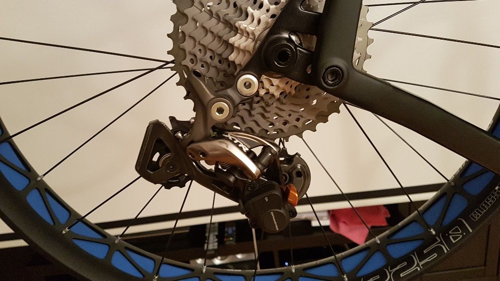

Zugführung freischwebend über der Kassette. Noch nie gehabt... Naja...
Dura Ace-Fett und eine gedichtete Endkappe vorn und hinten. Danach rein mit dem Bowdenzug.
Das ganze noch sichern:

Nebenbei neue Übergangslösung für die Kabellage hinten gefunden. Ein Rahmenaufklber um die Sattelstütze und Bowdenzug und Bremsleitung hinten mit einem Kabelbinder zusammengemacht. Schon zumindest den Rahmen, bis die anderen Teile da sind.

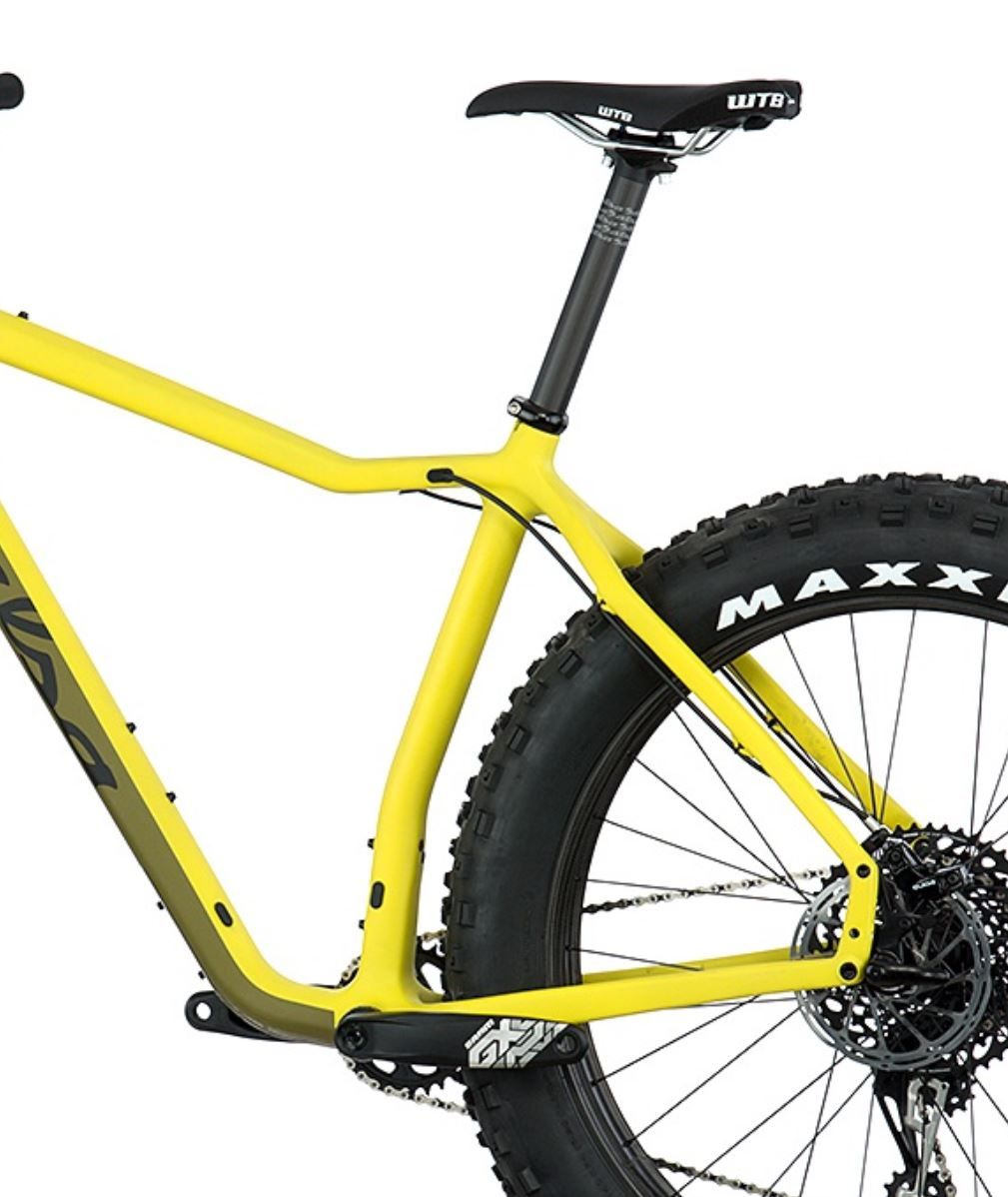

So, jetzt haste mich mit der Bremsleitung ganz kirre gemacht. Daher hab ich nun mal bei Salsa geschaut, wie es an deren Komplettbikes aussieht:
Die kommt bei denen oben raus, nur die Schaltzughülle schaut dem unteren Loch des OR heraus.

Ja, hatte ich auch erst probiert, da war das Problem noch schlimmer. Die Öffnung ist ja noch zwei Zentimeter weiter außen. Ich glaube aber, dass es eigentlich an der lapperigen Stahlflexleitung von Hope liegt. Auf der Seite mit dem Schaltzug, konnte man mit etwas Stauchen die Hülle stabil ans Sattelrohr legen... .

Das hatte ich auch probiert. Das Problem: Das XTR-Schaltwerk hat eine schräg nach außen geneigte Kabelaufnahme. Aufgrund des großen Abstands zwischen letzter Rahmenhalterung und dem Schaltwerk stand der Bowdenzug dann im 45 Grad-Winkel nach außen ab. Das sah dann aus wie ein Segelohr ;o). Ich hatte da Bedenken, dass ich im Gelände ggf. mal irgendwo damit hängen bleibe und mir alles abrupfe... .

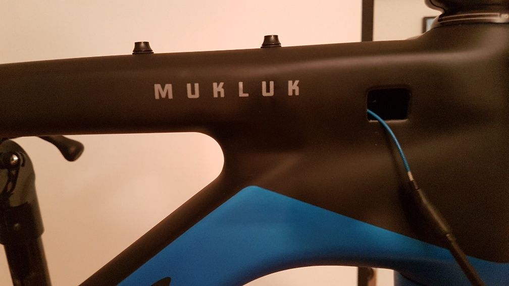

Zum Thema "blöde Zugverlegung". Das habe ich schon direkt beim Auspacken bemerkt und ganz am Anfang bemängelt. Es wäre bei den dicken Stützen überhaupt kein Problem gewesen, die intern bis hinter zu verlegen und die dort aus dem Rahmen kommen zu lassen. Hier war der Designer echt blind... .
