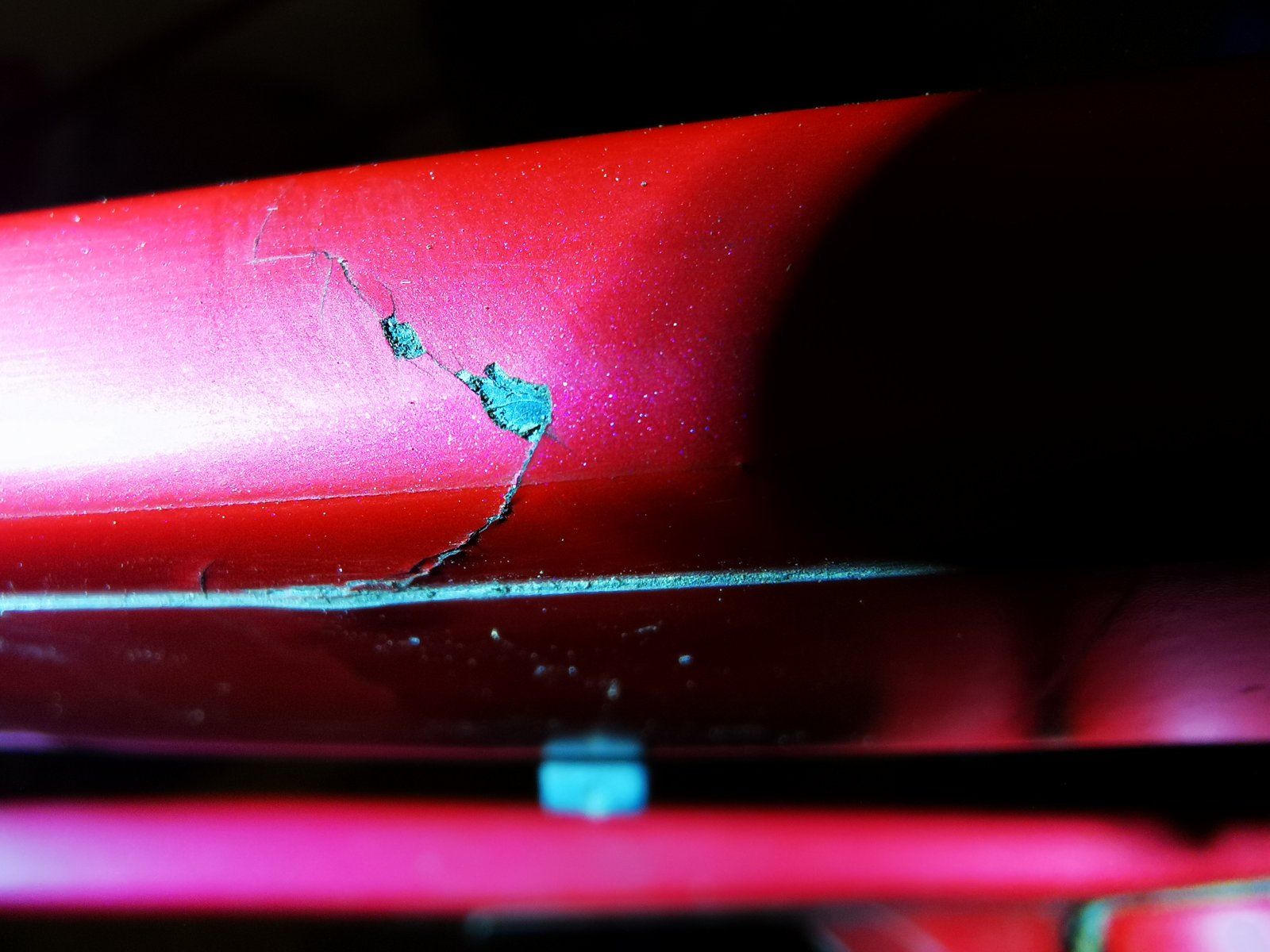

Hab jetzt mal mit Lupe geschaut, ohoh ...die Uhr tickt.
PS: 92netto Gewicht, 2800km, aber nicht soo viele Bikeparktage - 10 vielleicht?
Oh wei ... das Thema ist ja sehr beunruhigend.
Aber auf jeden Fall sehr gut und wichtig!
Mein 2018er Alu XXL zeigt (zum Glück) aktuell trotz hartem Einsatz keine Anzeichen dieser Schäden.
Hab nochmal auf alten Bildern geschaut.
Der kreisrunde Lackschaden in der Sitzstrebe war bei mir schon im Februar 2019 sichtbar.
Also nach einer Saison und ca. 28.000 Tiefenmetern.
Die 32.000 Tiefenmeter 2019 haben den Schaden zumindest nicht wesentlich verschlimmert.
Die Kettenstrebenverbindung kann ich leider zeitlich nicht rekonstruieren.
Wäre interessant, ob es den Lackschaden an der Sitzstrebe nur in Kombination mit dem Riss am Loch der Kettenstrebenverbindung gibt?
Und wenn nicht, was war zu erst da?

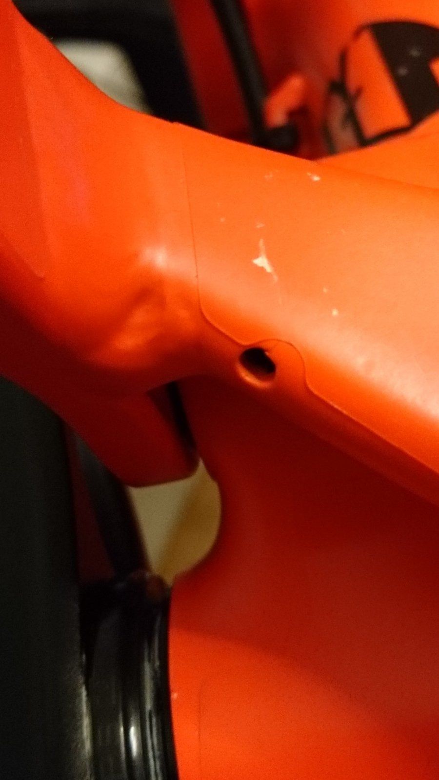

Auch bei mir zeichnet sich am Capra 27,5 (M) ein leichter Riss ab..?
  • In Besitz seit Mitte April 19
  • ca. 65 Kg
  • viel auf hometrails unterwegs
  • ca. 5 Bikepark-Tage
  • eine Woche Finale
  • Tiefenmeter kann ich absolut nicht sagen, aber sicherlich auch einiges..
Habe ebenfalls schon YT angeschrieben und bin auf deren Antwort gespannt

An dem Loch ist doch keine Schweißnaht..??
Nein, aber ich vermute dass beim Schweißen die Strebe zu heiß wurde oder zu schnell danach abkühlte. Der schwächste Punkt ist halt das Loch. Wenn da kein Loch wäre, würde es direkt neben der Schweißnaht reißen.
Wenn du ein Loch in ein Rohr bohrst, schwächst du das Bauteil. Meist ist es trotzdem stabil, zB hatte ich mal wegen einer Mittelzugbremse ein Loch in einen Vorbau gebohrt, das hielt noch Jahrzehnte..
Bin aber kein Fachmann.
Achso ich verstehe....

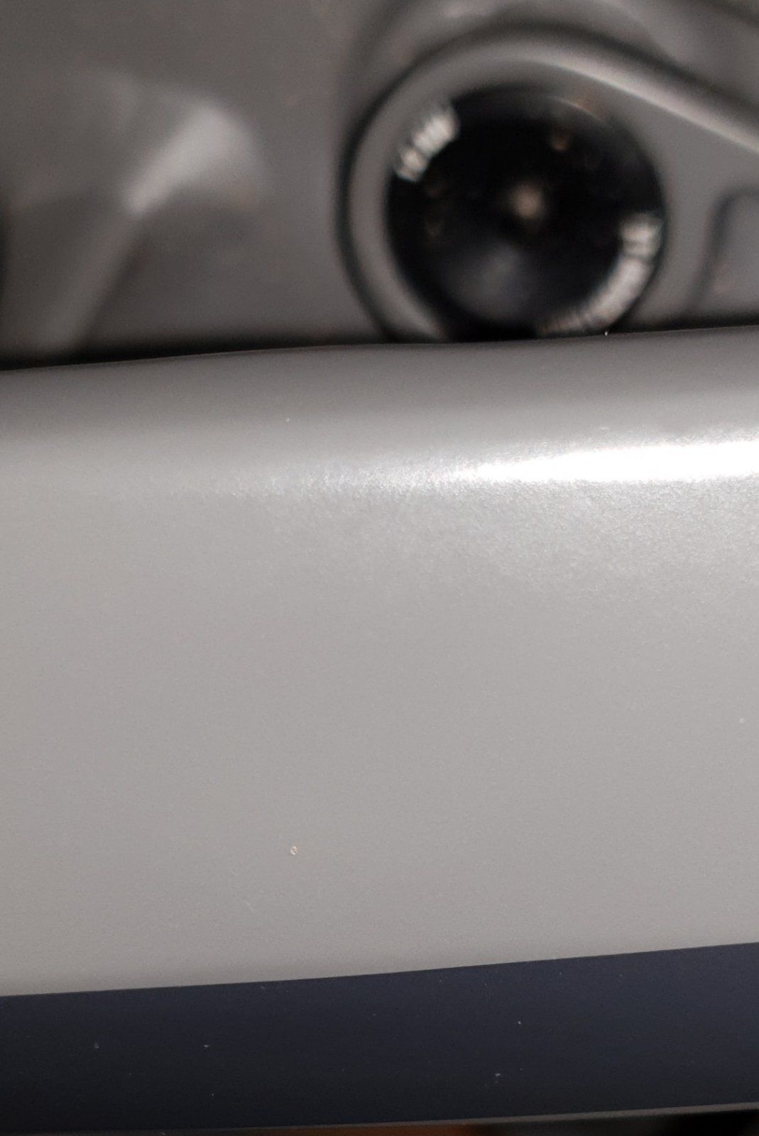

So sieht es derzeit bei mir aus, ein kleiner Lackpickel....bin mal gespannt !
Irgendwie schwer zu erkennen!?

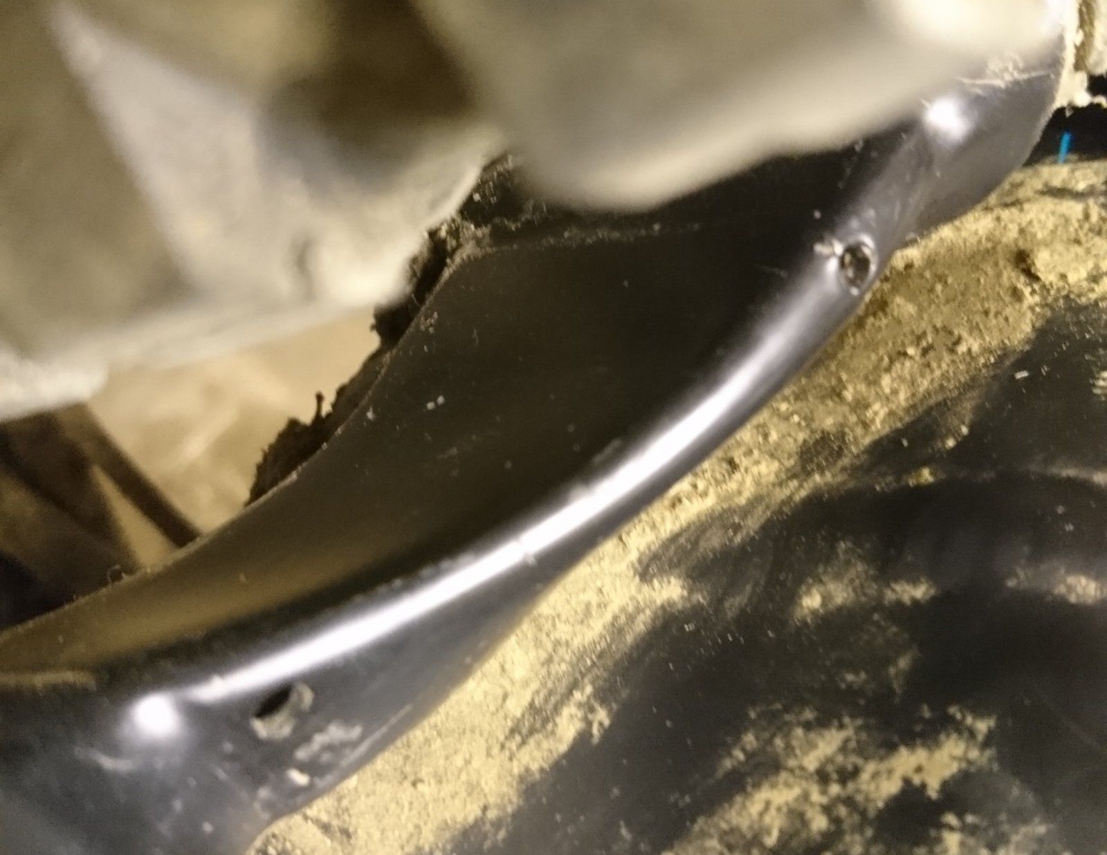

So sieht's bei meinem 29er Capra AL XXL gekauft 10/2018 aus. Fahrer 90kg und über 50.000Tfm. Ich behalt das mal im Auge und bin sehr gespannt auf die Resonanz von YT.

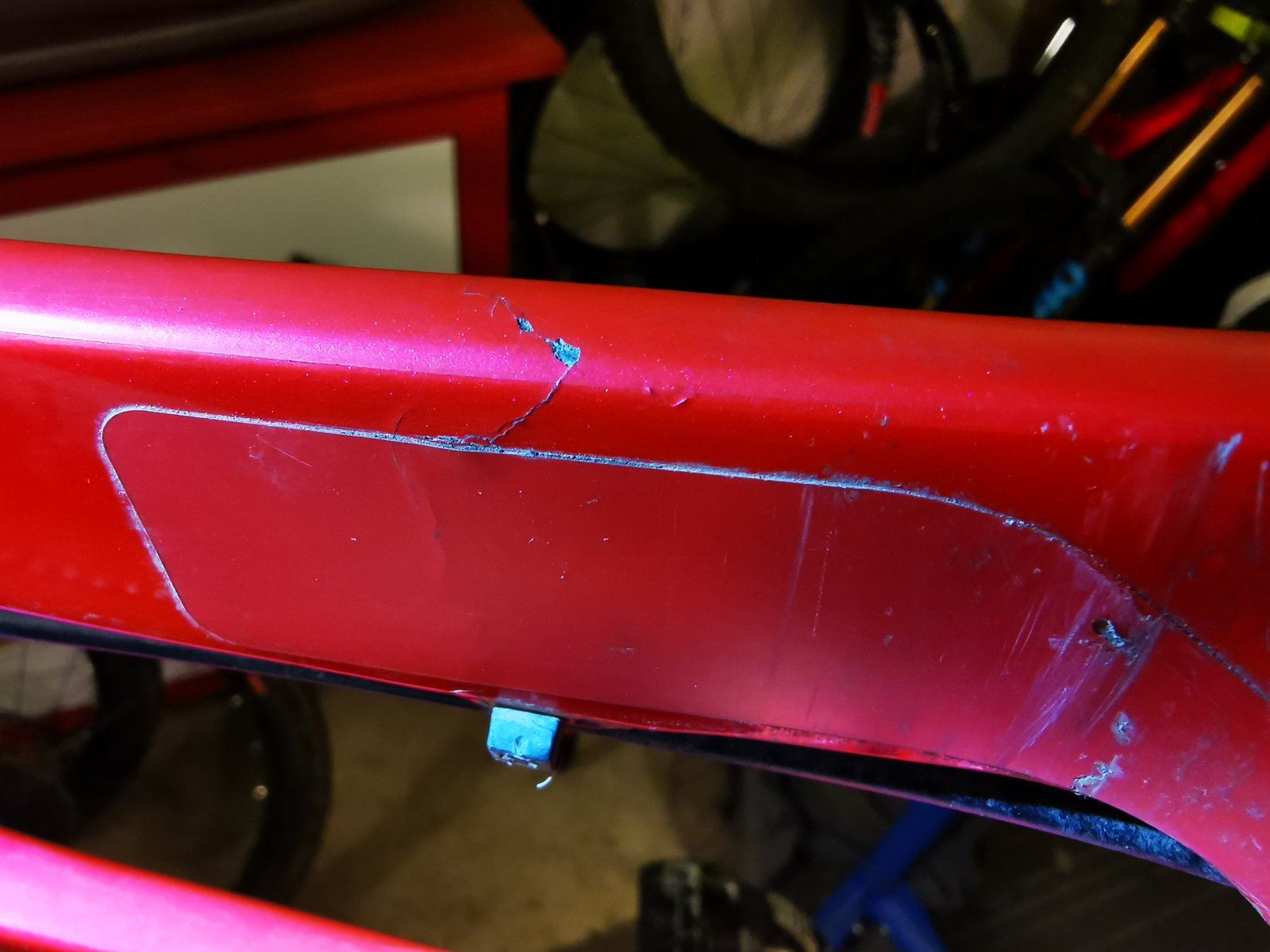

Auch die 2019er CF Hinterbauten sind nicht Kugelsicher.. siehe meine linke Sitzstrebe einen Rückmeldungsrekord auf den Schadensfall kann ich auch hier vom Support nicht vermelden ... 85kg, 5 Enduro-Rennen, Bikeparks etc. hat sicher 50-60k hm und 3000km gesehen der hinterbau in 12 monaten
