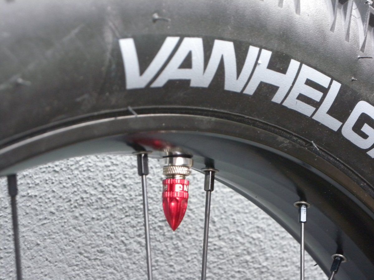

So. Vorderrad auch bestückt mit Vanhelga (total easy tubeless) und montiert. Wer sagt eigentlich, Chris King baut keine Fatbike-Naben? :rolleyes:
Mehr als Vanhelga geht nicht rein in die Flame und der ist schon sehr knapp:
Kleine Detaillösung für die Verschraubung des Ventils: Felge -> O-Ring -> Fixierring -> Mutter. Der Fixierring hat eine Vertiefung für den O-Ring und verhindert, dass der durch die Mutter wieder rausgequetscht wird:
Grüße,
Axel
