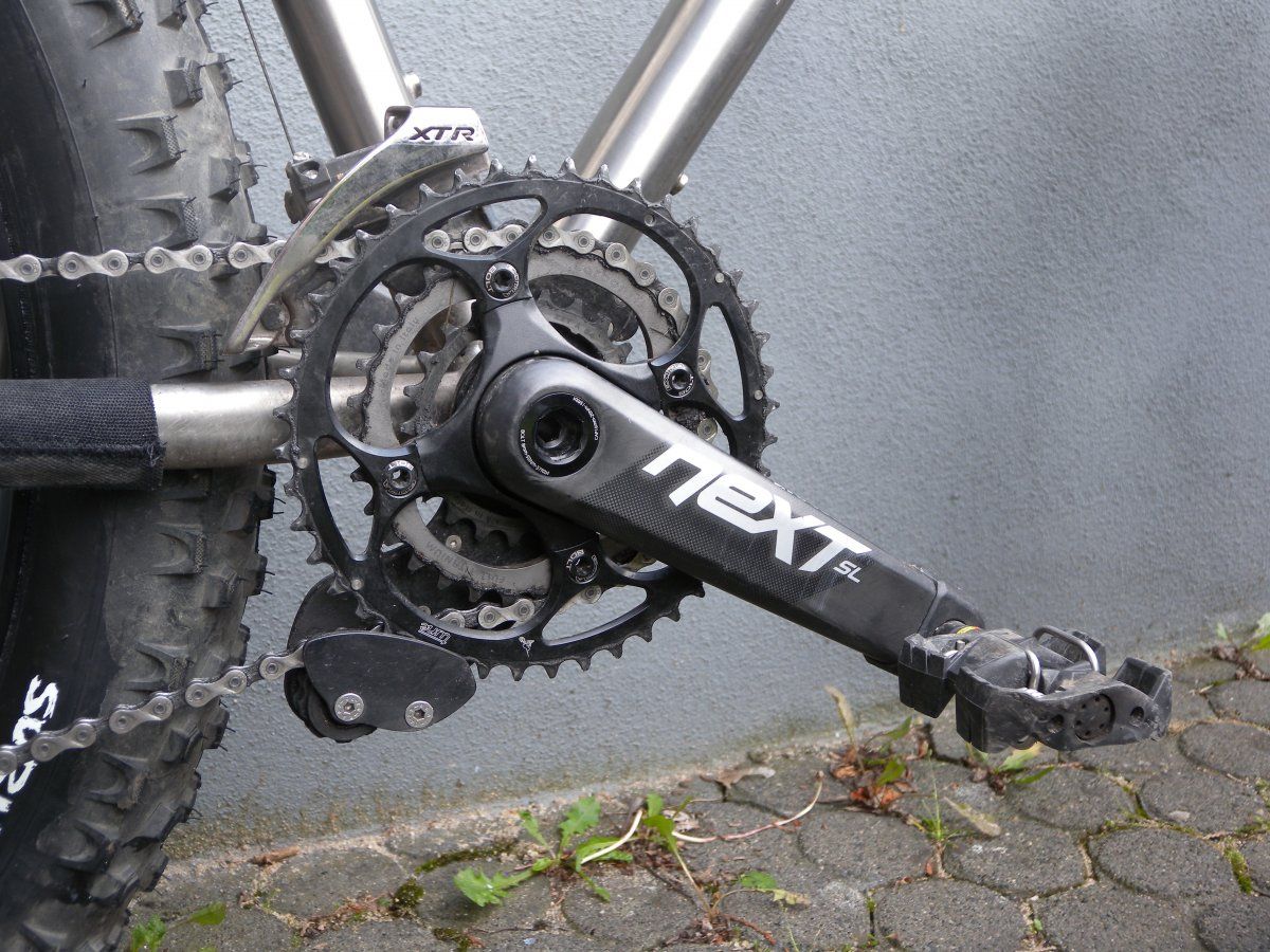

NEXT SL ist auch montiert und schon seit einiger Zeit benutzt, keine Probleme. Kettenführung eine Dreist, funktioniert prima:

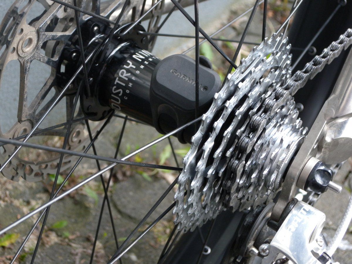

Neuer Laufradsatz, Umstellung auf tubeless. Hinten I9, NoTubes Hugo, Nate. Bevor jetzt Mecker kommt wegen Reifen-/Felgenbreite, vorher hatte ich Trialtech 50mm...und früher sind wir Ritchey Z-Max 2.35 auf 21mm Felgen gefahren. Für mich geht das.
Nebenbei, der Sound von der I9...:love:
Der Nate war dafür recht hartnäckig, hat Zeit gekostet, den dicht zu bekommen. Lag aber nicht an der Milch, sondern dass er nicht "ploppen" wollte. Hab dann ein paar Kinderhände zu Hilfe genommen, dann ging's...:cool:
