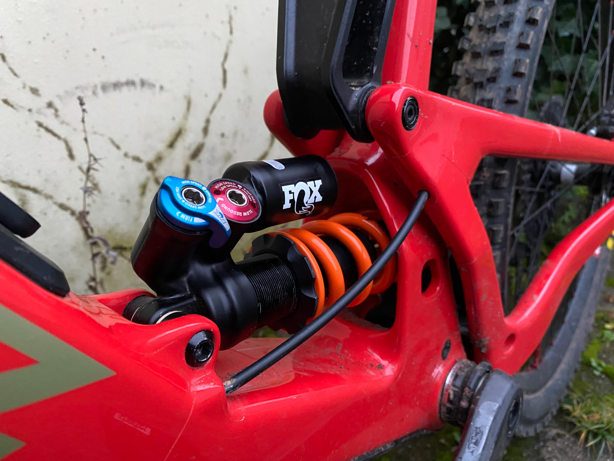

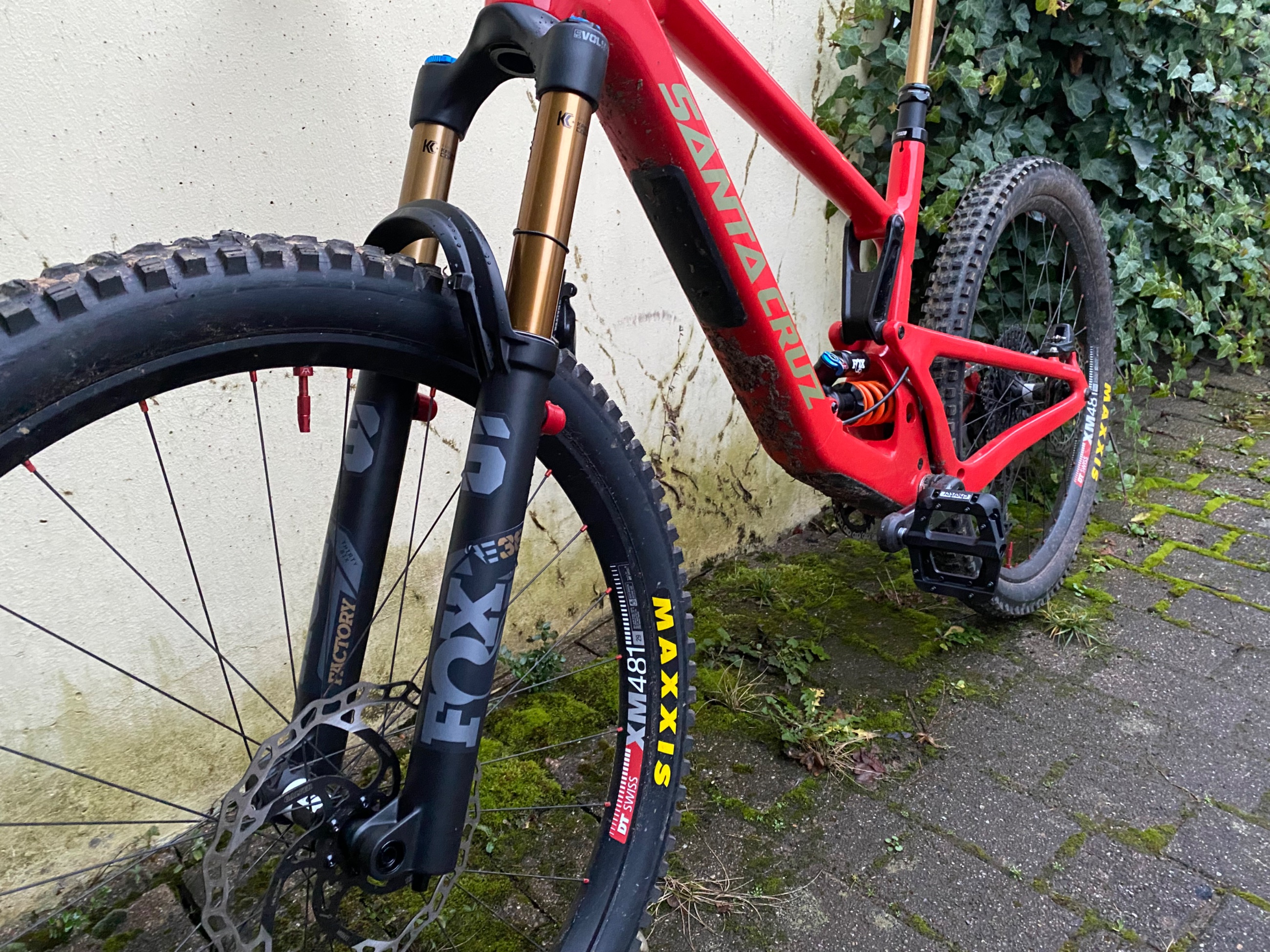

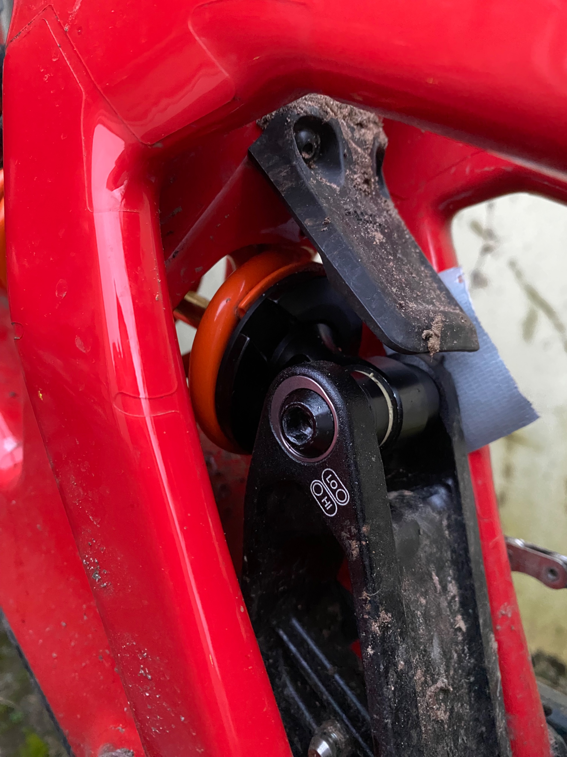

Falls jemand eine XL Air Can für den SDU sucht...ich hab noch eine zuviel wegen Dämpfer wechsel.
Der DHX2 mit der SLS Feder (52mm Außendurchmesser) lässt sich montieren. Jedoch stößt die Feder im Tunnel oben beim einfedern an.
Einzige Möglichkeiten, die ich jetzt noch sehe, ist die Feder mit einem Spacer Richtung PiggyBag zu bringen oder die H&R Feder mit den Spacern (50mm Außendurchmesser) zu besorgen.
Hier gewinnt man halt auch nur 1-2mm, fraglich ob das reicht…
Kriegt man einen hier einen universellen Spacer, der zwischen Teller und Feder passt oder muss ich da selber was konstruieren?
