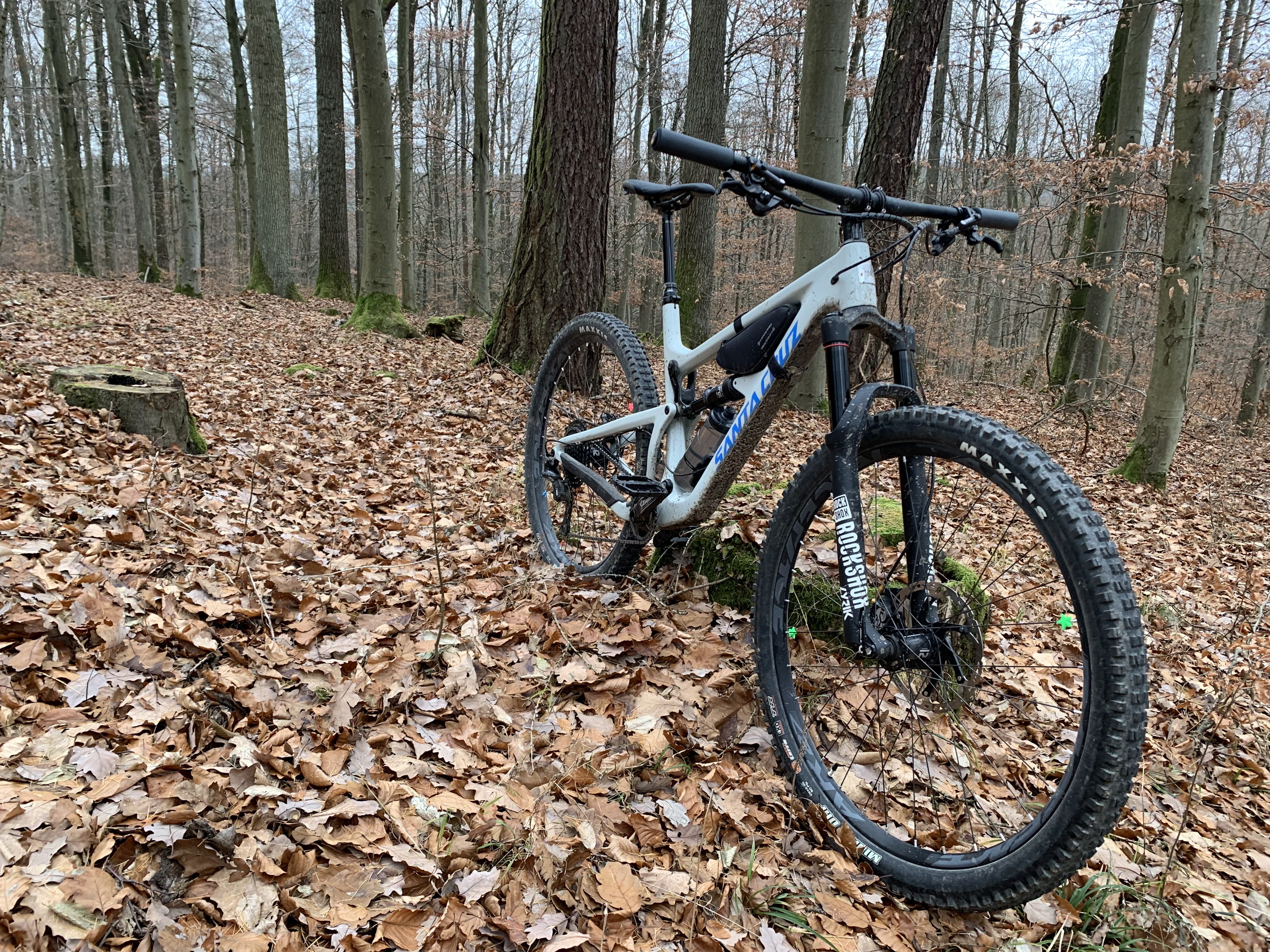

Das ist wohl brandneu aufgebaut (und echt nice übrigens) und 2019er Farbe. Korrektur: Rahmendecals normalerweise orange
Der 2,3er auf 30 mm Felge passt ohne Probleme
An der Sitzstrebe ist mehr als genug Platz, unten an der Strebe von den Kettenstreben ist ziemlich genau 1 cm Platz zu jeder Seite. Sollte kein Problem sein, ich werde es die nächsten Tage zum ersten Mal richtig fahren und dann nochmals berichten. Die Aufkleber sind auf den original orangen Schriftzug aufgeklebt, in der gleichen Farbe wie die Lyrik. Ich habe den ganzen Rahmen mit einer matten Folie abgeklebt. Leider hab ich den Schriftzug unter die Schutzfolie. Das ist nix. Das werd ich noch ändern.
