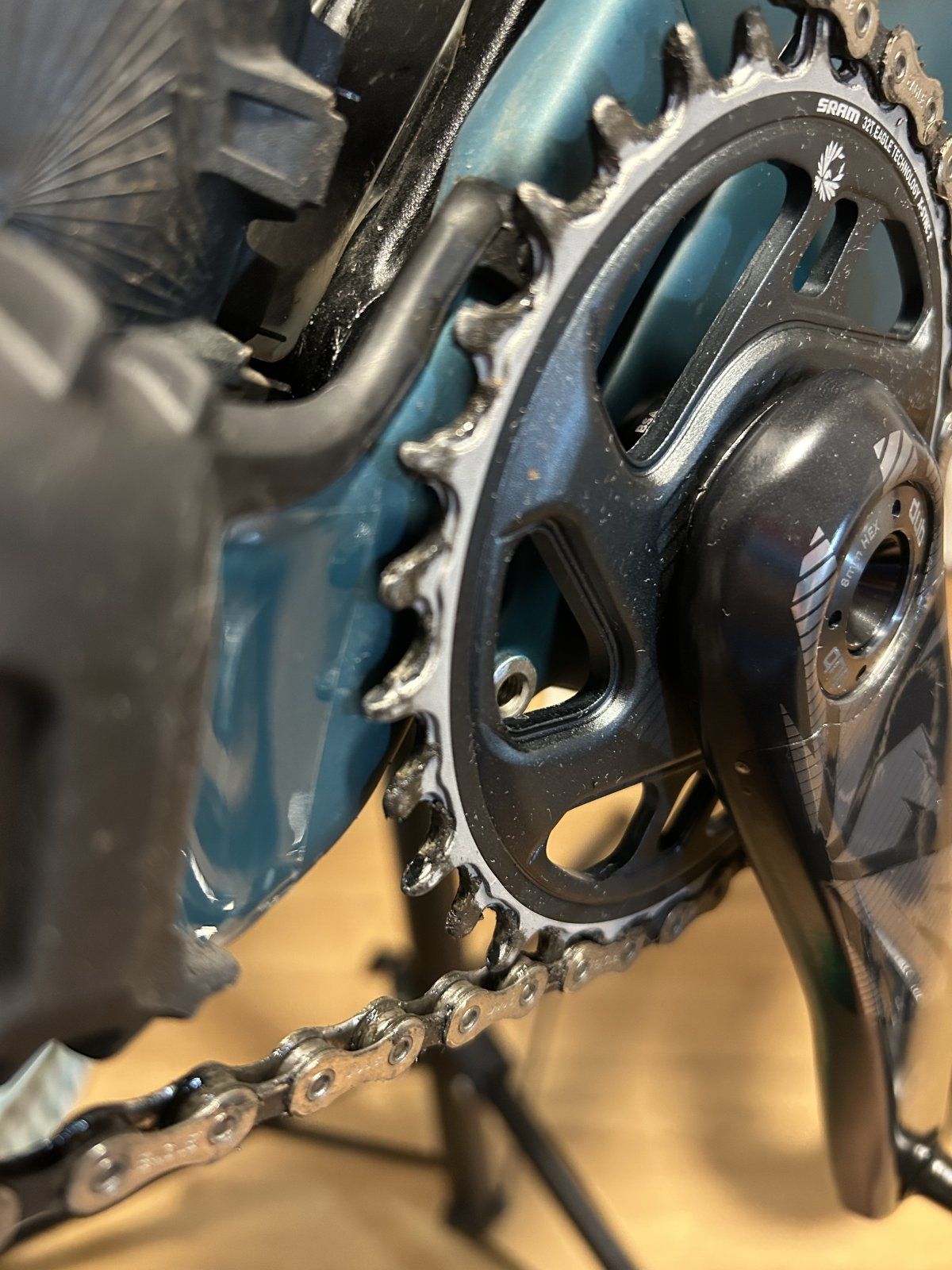

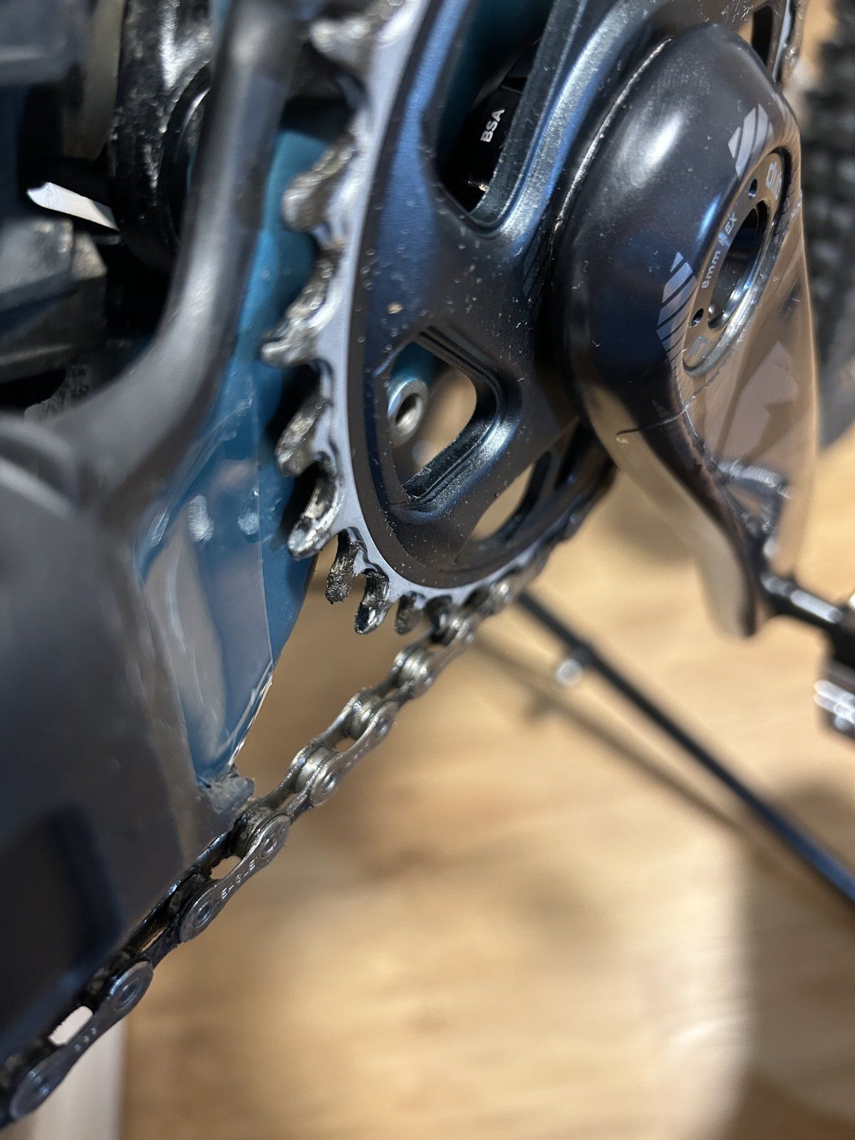

ich habe mir ein Hightower V3 aufgebaut und jetzt ist mir aufgefallen, dass das Kettenblatt sehr nahe an der Kettenstrebe rotiert. Verbaut ist eine Boost Kurbel mit 32t und 3mm Offset. Tretlager ist ein Hellbender 70 dub BSA73/68 wo der Spacer lt. Einbauanleitung montiert ist.
Ist der geringe Abstand normal oder hab ich etwas falsch gemacht?

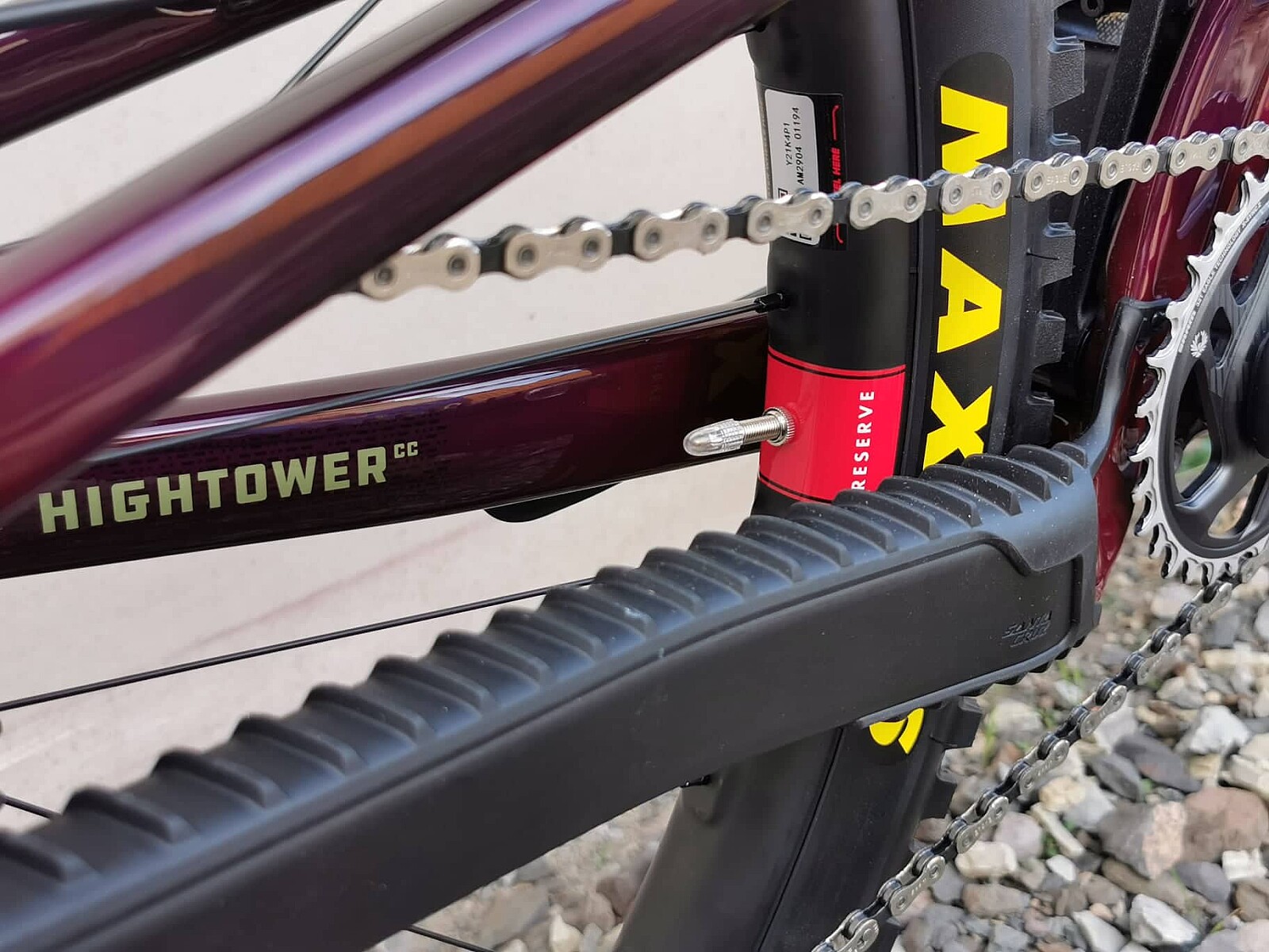

So sieht es auf einem Händlerfoto aus:
https://bikemarkt-images.mtb-news.de/ls/63/6369/6369489-large.jpg
