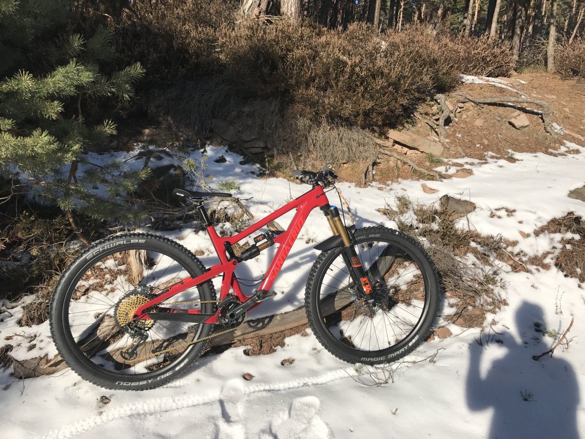

Hallo,
am Samstag Abend konnte ich meine Hightower auch endlich fertig stellen.
Gestern dann die erste Tour! Ich muss sage das läuft schon verdammt gut die Kiste. War überrascht wie gut das auch um enge Spitzkehren geht. Bin gespannt das HT im trockenen über die Trails zu jagen. Mit 13kg ist es auch nicht zu schwer geworden!
Partliste:
Rahmen: Santacruz Hightower L
Gabel: Fox 36 float boost FIT4 150mm
Dämpfer: Fox Float X2 200x51
Bremsen: Shimano XTR Trail
Bremsscheiben: Magura storm SL 203mm
Steuersatz: cane creek 40
Vorbau: Syntace Megaforce2 30mm
Lenker: ENVE DH gekürzt auf 780mm
Griffe: ESI chunky
Sattelstütze: Bikeyoke revive 160mm
Sattel: SQ Lab 611 ergowave 13cm
Schaltgruppe: SRAM XX0/XX1 Eagle
Kurbel: Sram X01 Eagle 34T
Kettenführung: Funn zippa
Pedale: Garmut Podium
Laufräder: DT swiss 240s, acebikes carbon rims (30mm Maulweite), sapim CX ray
Reifen VR: Schwalbe magic marry 2,35*29
Reifen HR: Schwalbe nobbi nic evo 2,35*29
