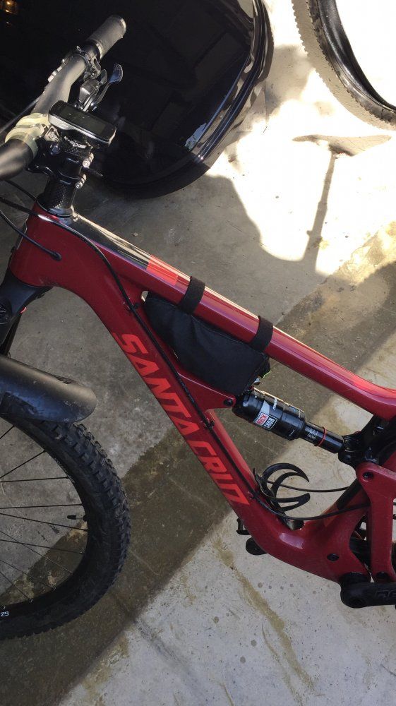

Jemand eine Empfehlung fuer eine schicke Rahmentasche fuer den Hauptrahmen?
Sent from my iPad using Tapatalk
Falls du nette Freundin hast näht sie dir evtl. eine ;) angepasst in das Rahmendreieck. Find ich optimal!
Wasserfester Rippstoff 2 Lagig. Hält alles trocken. Dreck easy abwaschbar.
Schablone machen..mit ein bisschen Talent beim Nähen sollte dass klappen!
Hab einen Schlauch, CO2 Kartusche, Multitool, 2 Reifenheber, Kettenschloss, Kabelbinder und bissel Geld drin!
Annerschdere Frage: Wie lang fährst du das schon so? Den Rahmen hast du nicht abgeklebt, oder? Passt das bei dir unter den Klettverschluessen?
Dem Neil von AT wars ganz arg, dass ich den Rahmen abklebe, weil Lack und matt und Kratzer und weinen und so....
I have included some 3M protective tape with your bag. It's *highly* recommended that you put the tape on your frame where the velcro straps will wrap around your frame. Additionally, please be diligent about opening up the velcro straps to wash down your frame of mud. Failure to do these things can result in cosmetic buffing of your frame.
Your bag needs to be completely full in order to not have the contents rattling around when you’re riding fast on rough terrain. If your bag is not completely full, then put a bit of air in the spare tube (that you‘re carrying in the bag) to take up the space. Also, its recommended you pack the bag with the tube opened up and ‘lining’ the perimeter of the bag with your tools inside the tube so your tools aren’t jabbing into your frame.
