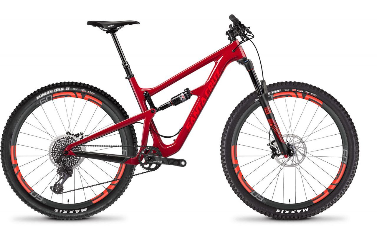

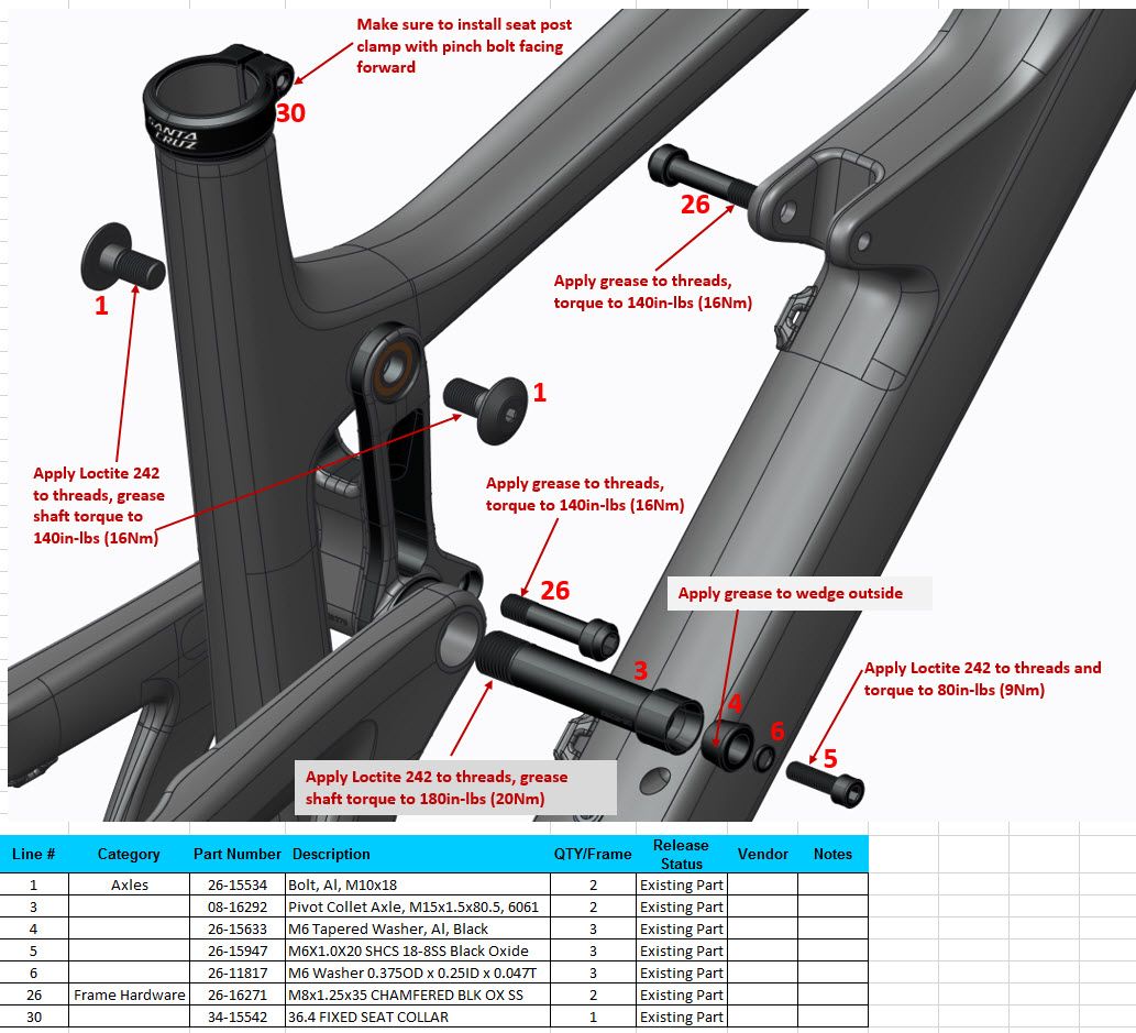

Hintergrund: Auf alle Santa Werbebildern und auch so wie die Rahmen ausgeliefert werden steht die Schraube immer (in Fahrtrichtung) nach hinten. Aber auf den Asssembly-Diagramm steht sie vorne (und dort ist ja auch der Aussparungschlitz).
Da wiederspricht sich SC ja irgendwie?!

der klemmmechanismus muss auf der seite vom schlitz sein.
Andersrum bekommt man die Stütze ja oft gar nicht richtig fest.

Mei - das hat halt der Fotograf entschieden.
Wenn die Schraube hinten sitzt, muss die Kraft erst um das ganzen Ring/Rohr rum, bis sie den Schlitz zusammendrücken kann. Da muss man auch viel fester anknallen bis die Stütze hält.
Wurde so (Schraube nach hinten) auch beim Bronson ausgeliefert, also wie auf den Produktbildern. Rein vom technischen Aspekt her würde ich auch meinen, dass Schlitz auf Schlitz besser passt. Dreckbeschuss wäre auch weniger wenn Schraube in Fahrtrichtung zeigt, und das nette Logo nach Hinten um dem Hintermann zu zeigen was man da für ne schöne Klemme hat *g*
... aber ganz verkehrt kann es auch nicht sein wenn sich die beiden Schlitze nicht überlappen - fahre so schon seit 2 Jahren rum und die Stütze ist fest!
Macht nichts, ich hab zb. von Wirtschaft und Recht echt überhaupt keine Ahnung*. :D :p ;)
Probiers mal aus und du wirst feststellen, dass du deutlich weniger Klemmkraft brauchst.
Eine Thomson zb. kriegst du mit der Klemme auf der falschen Seite nicht fest.
