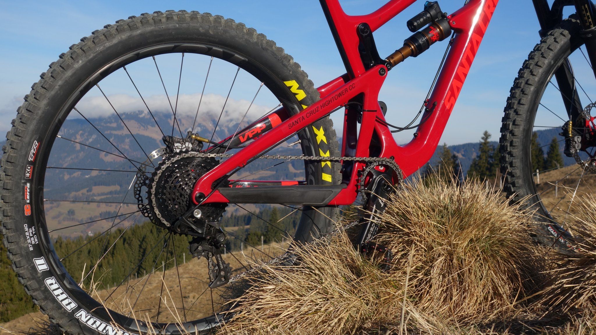

Mal wieder ein Update von meinem HT. Es wird wahrscheinlich auch das letzte Update mit diesem Rad sein.
Beste Grüße
Stefan

echt hammer! Muss sagen, dass mir die roten Rahmen bisher nicht wirklich getaugt haben, aber die Hütte würde ich mir glatt in die Bude stellen! :D
heute mal grob die Teile zusammen gesteckt, Sattelposition ist natürlich noch nicht final, Bremsen müssen noch befüllt werden und Federelemente sind auch noch nicht abgestimmt. Erste Sitzprobe scheint aber zu taugen.
die orange eloxierten Deckel der DRT Pumpe passen farblich doch nicht so wirklich, evt gönne ich mir irgendwann mal andere.
185er Revive geht sich auf den mm genau aus. :bier:
Hi osti, was wiegt das bike komplett mit pedalen? Rahmegröße XL, richtig? Danke
ist ein L-Rahmen. Laut Teile-Tabelle müssten es um die 12,7kg sein. Habe leider keine geeignete Waage, werde es aber irgendwann mal beim Freund an die Waage hängen...

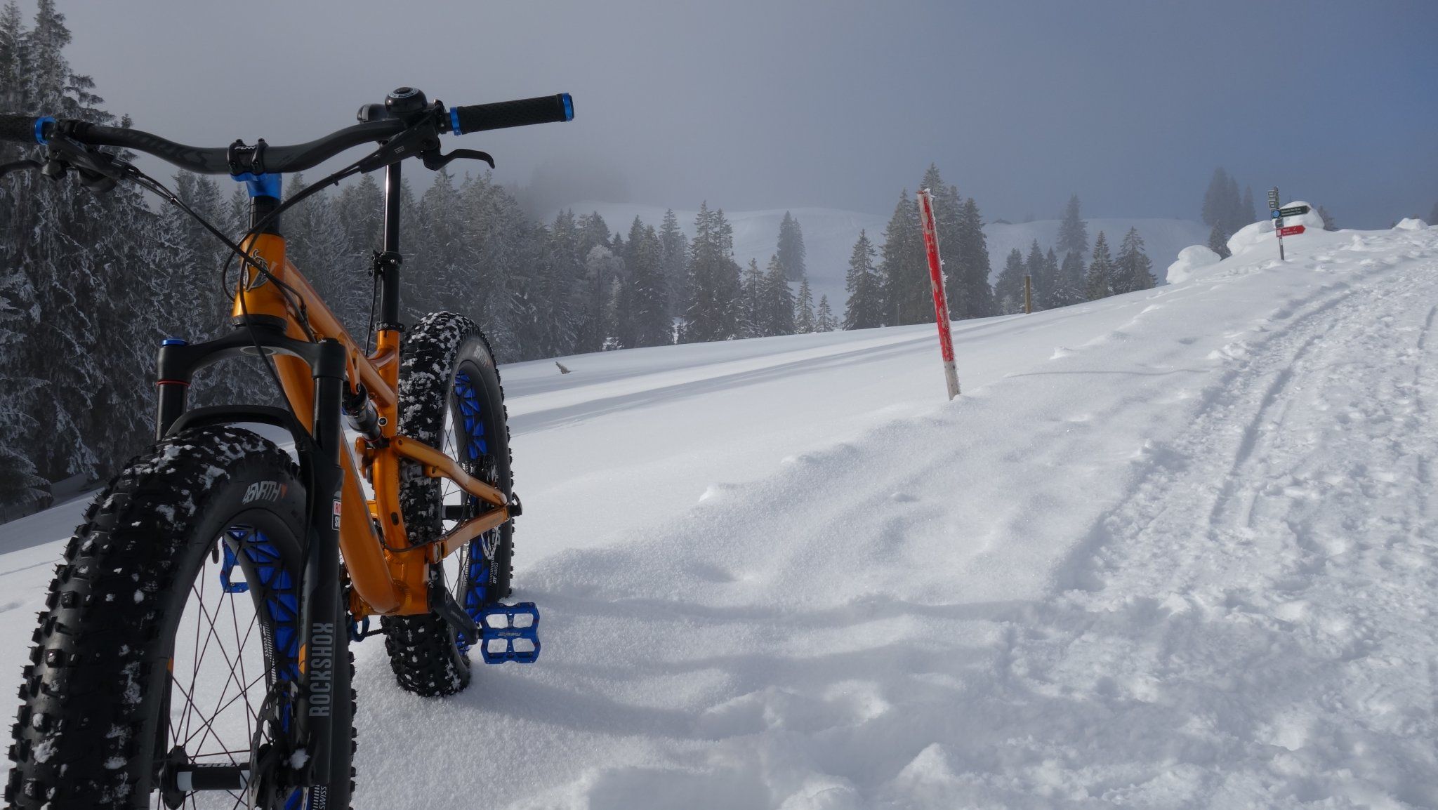

Mit der Sram Kette und dem 28er Kettenblatt finde ich die Schaltperformance echt gut , jetzt hab ich mir noch die Fox 36 Factory Gabel mit 160mm Federweg gegönnt , bin gespannt ob sie wirklich so viel besser ist als die Pike :ka:
Aber noch haben wir ja Fatbikezeit bei uns im Allgäu ;):bier:
