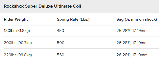

hmm ich bin gerade 89kg naggisch. Wenn ich jetzt mit Klamotten, Fullface (und Hipbag) bei über 90 aber sicher unter 99.8kg landen würde.
400er die mitkommt, bin ich selbst mit Preload wahrscheinlich nur am Durchschlagen
450er wahrscheinlich auch noch zu weich
500er könnte auch minmal zu weich vielleicht
550er zu hart?
alles kann man sicher nicht haben aber plush mit bisschen pop wäre nice.
@19flo09 Du bist ja 92kg fahrfertig aktuell bei der 550er Feder, bezog sich das auf den Fox oder den RS Dämpfer?
Bezog sich auf den DHX2 - ich würde glaub an deiner Stelle die 500er Feder nehmen.
Oder halt auf eine Sprindex gehen.

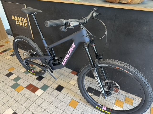

Habe noch paar Fragen:
  • dachte die neueren SCs haben alle das praktische "SAG Fenster", das Nomad scheint es nicht zu haben
  • würdet ihr beim Coil eher im high oder low Setting fahren? Oder ist das kein Unterschied zu Luftdämpfer?
  • brauchen die neuen Guide mehr Leitungslänge, dass sie nicht am Lenker klappern? Leitungen sehen irgendwie recht lang aus
  • würdet ihr empfehlen, den Rahmen in ne Folie zu packen? Zumindest die neuralgischen Stellen?
Cheers
Mit ist besser - geht aber auch ohne. Mein Megatower hatte auch keins
Die Progression beim Stahlfederdämpfer ist immer linear - ich würde in dem Setting fahren, dass von der Geometrie die Höhere Progression erzeugt. Grundsätzlich würde ich (außer Du bist nur in Bikeparks unterwegs) zu Gunsten des Bergauffahrens in "high" fahren. Lenkwinkel ist beim Nomad ja eh schon extrem flach.
Hinterradbremse sieht mir von der Länge okay aus. Vorderrad mit Dropper hätte ICH viel kürzer gemacht.
Cheers
Den Stress mit dem Abkleben mittels 1000-teiligem Rahmenschutzset mache ich mir nicht mehr. Ich Beklebe nur das Oberrohr, die Rückseite der Sattelstütze (wegen Dreckbeschuss) und ein paar neuralgische Stellen.
Viel Spaß mit dem Bike

noch zu den neuen Sram Stealth Bremsen...ja ich habe jetzt schon bei einigen Aufbauten gesehen, dass die Leitungen etwas länger gelassen werden. Das liegt daran, dass die nah am Lenker liegenden Leitungsabgänge (optimiert für Leitungen durch den Steuersatz) einen größeren Bogen benötigen um sauber um das Steuerrohr zu laufen. Ganz so viel wie bei Dir muss es vielleicht nicht sein.
Ob man nun diese "Stealth" BRemsen an Bikes ohne Leitungsführung im Steuersatz montieren muss...kann man diskutieren :D
Immer wieder ;)
haha ja wollte eigentlich auf Shimano aber an den Testbikes, waren die SRAM echt gut. Bikeshop war früher auch Shimano Fanboy aber die neueren SRAM Modelle scheinen sorgenfrei zu sein. Wenn sie mich jetzt derbe nerven, tausch ich sie für Shimano :)
erster Service ist gratis, vielleicht lass ich sie dann einfach bisschen kürzen ;-)
