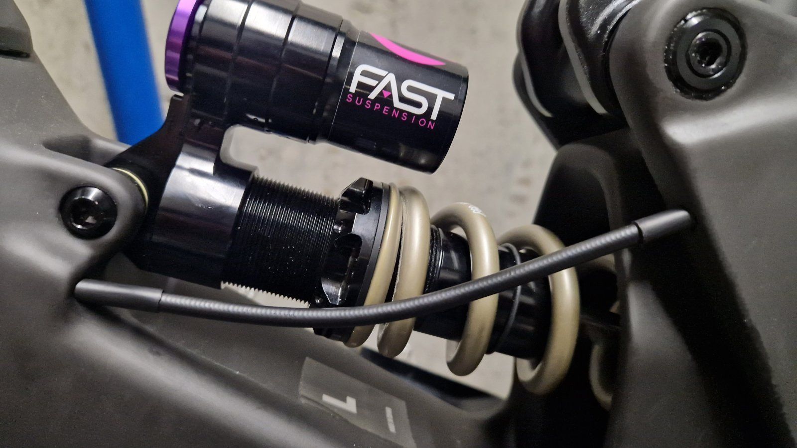

Hi,
habe heute noch einmal den ganzen Tag am Rad geschraubt, um zu schauen, ob ich das Knacken (siehe Video) entfernt bekomme.
  • Habe alle "pivots" im "Lower link" entfernt, gereinigt und gefettet.
  • Beim "upper link" auch die Schauben entfernt und gereinigt.
  • Den Lower link ausgebaut und gereinigt.
  • Den Flip Chip mehrfach mit "viel" und weniger fett auf beiden Seiten eingebaut - auch einmal wieder wie vorher auf Low
  • Dämpfer ausgebaut und alles gereinigt
  • Dämpfer wieder eingebaut und alle Kontaktflächen zwischen Dämpfer und Rad etwas gefettet.
was mir aufgefallen ist:
Wenn ich den Dämpfer am Hinterbau löse ist der Dämpfer vorne trotz 20nm nach Spec sehr stark eingespannt. Man kann ihn am Hinterbau hoch und runter bewegen mit etwas kraft aber er bleibt dann in der Position genau so stehen - er fällt also nicht von der Schwerkraft nach unten - was ich erwarten würde.
Das einzige was ich noch nicht gemacht habe, ist mit der Fettpresse neues Fett in den lower link zu pumpen. Hab jetzt aber auch die Presse und Fett bestellt. Kann es daran Liegen?
Mein "Gefühl-als Laie" ist, dass es entweder vorne oder hinten vom Dämpfer kommt.
Irgendwer Erfahrungen/Ideen? Hab dank Corona eh nichts besseres zu tun als von der Familie isoliert im Keller zu sitzen :)
