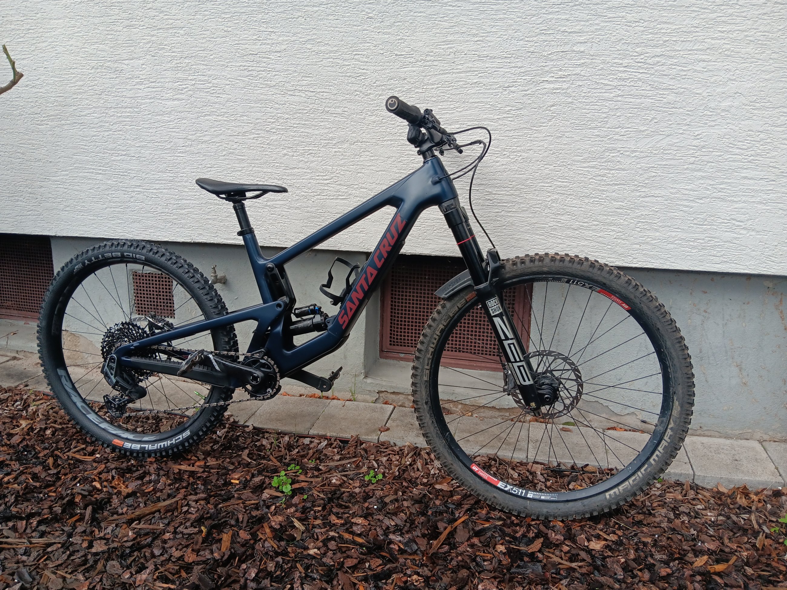

Mein Nomad GX1 - hab direkt erstmal (fast) alle Teile vom alten Rad übernommen.
Bin es jetzt 5 mal (kurz) gefahren und werd iwie nich ganz soo warm mit.
Ich könnte mir vorstellen es wieder abzugeben.
Würde dann alles wieder original zurückbauen (wären dann nur Rahmen, Dämpfer, HR, Kette und Bremsscheiben) 5x gefahren.
Den HR Reifen (inkl. Cushcore) würde ich so lassen. Rahmen ist mit dem großen Easy-Frame set beklebt.
Also falls jemand -ernsthaftes- Interesse hat bitte eine PM (am besten mit direktem Angebot) schicken.

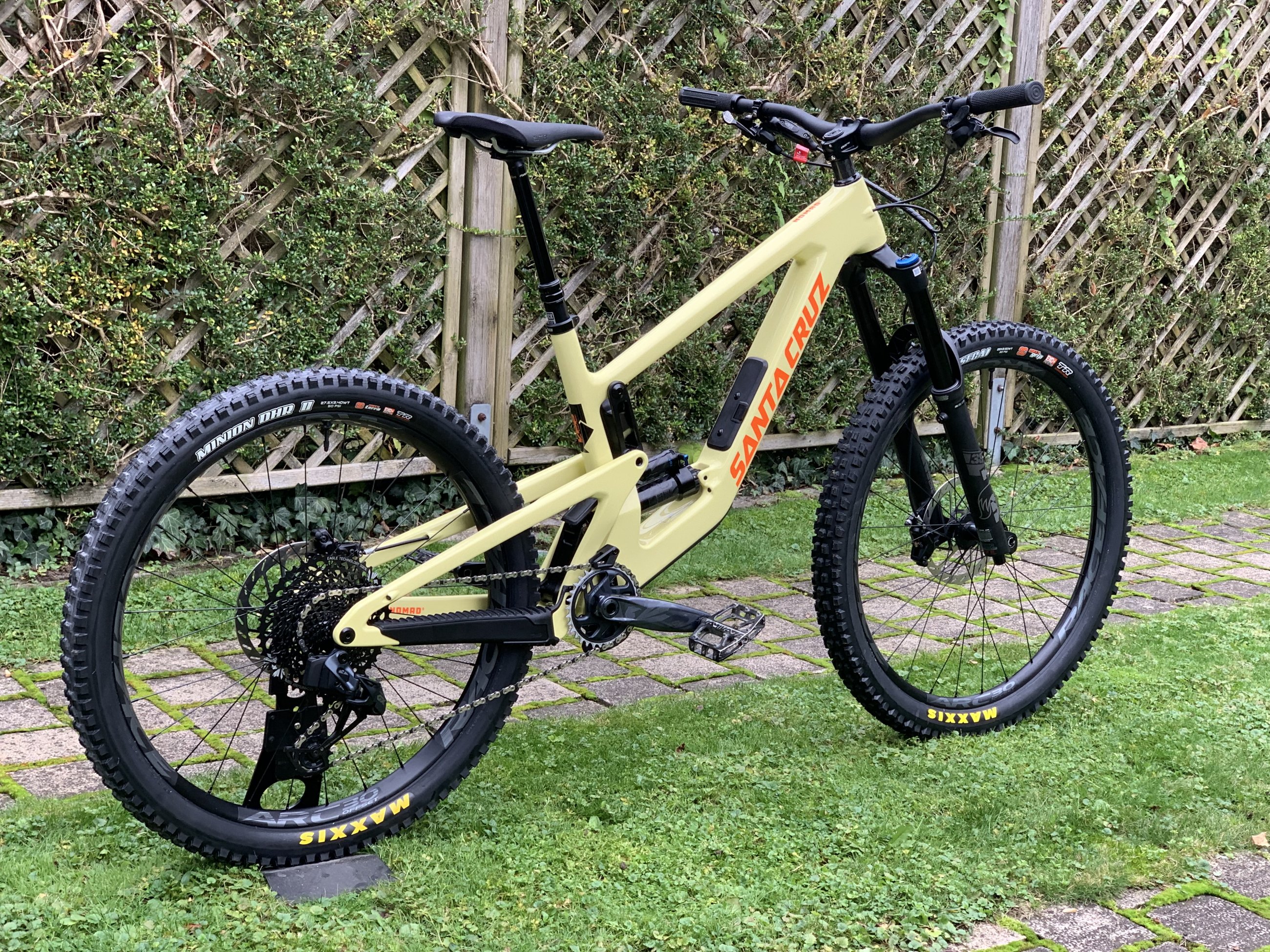

Heute Pedale angeschraubt, Cockpit und Fahrwerk grob eingestellt, fühlt sich in L mit 180 cm alles ganz gut an, hohe Front, gute Sitzposition. Das Marigold ist in Wirklichkeit deutlich weniger knallig als auf den Studiofotos, eher Richtung Vanille, gefällt mir besser als erwartet...
Ist meine erste Fox 38 und ich kann mir gerade nicht vorstellen, dass mir der empfohlene Druck nicht zu hoch ist (etwa 20% SAG ist bissl wenig, oder?) aber vielleicht schaffe ich es diese Saison noch in den Park. Die Dämpfer-Setup Empfehlungen scheinen perfekt zu passen.
Ja die 38er habe ich auch deutlich weniger mit Luft befüllt. Gefällt mir trotzdem nicht. Montag wird meine zeb geliefert. 😎
